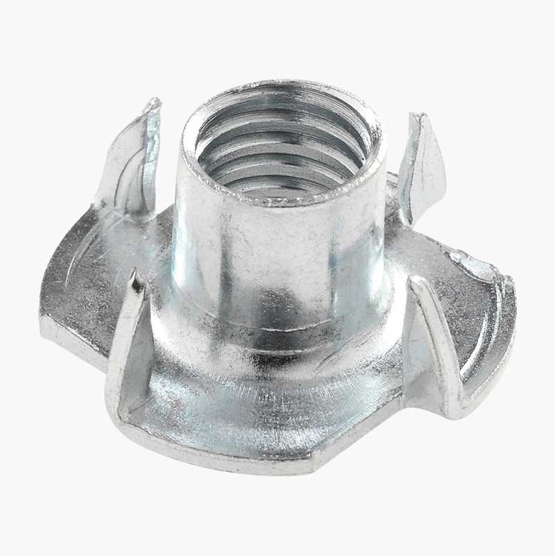

Bygger några lådor där jag tänkt montera kulskenor anpassade för tunga laster (100kg). Materialet är 15mm björkplywood både för stomme och lådor. Jag kommer åt båda sidor, så hade ni föredragit islagsmutter eller rampamuff? Har tyvärr dålig koll på hur bra rampamuff håller i plywood.

Islagsmutter eller rampamuff är väl samma sak men med två olika namn?!
Nej.
För rampamuff förborras ett icke genomgående hål och skruvas i. Används oftast för att fästa beslag/ben och liknande med m-gängad skruv för lätt montering/demontering.
Islagsmutter används med fördel på genomgående hål, monteras genom att slås fast och har en fläns som tar upp last bättre, således bättre för montering av fötter för skåp, lådor etc.
Ganska stor skillnad.
Ja jag tänkte inte hela vägen :oops:
Kane
Kan man acceptera den synliga islagsmuttern och ha ett genomgående hål, så är väl den bättre.
Har man krav på osynlig installation från "andra sidan" eller att man inte kommer åt, väljer man rampamuff

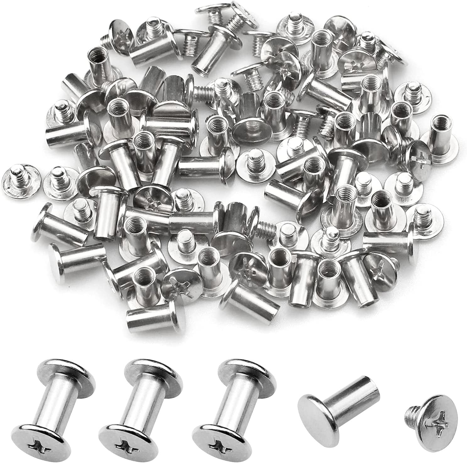

Jag har även funderat på s.k. chicago-skruvar. Vad tror du?
