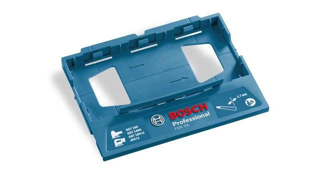

Tänkte kolla om det finns räls till min sticksåg.
Parallellanslag vet jag att det finns men de vore trevligt med en skena som jag kan måtta in utan att såga parallelt matrialets kant.
Jag har en Bosch GST 18 V-LI S.

Det ser förövrigt ut som att skenadaptern som länkades till är för boschs gamla skensystem.

bulleribock skrev:
Kan denna passa din sticksåg?
[länk]
Ihop med Boschskenan.
Den du länkar till är till de äldre Boschskenorna, och skenadaptern är rätt glappig mot skenan.
Däremot så kommer det en ny adapter passande de nyare skenora (de med smal klack).
FSN SA, som ska passa GST 18V-LI mfl.
ceson och 2 till

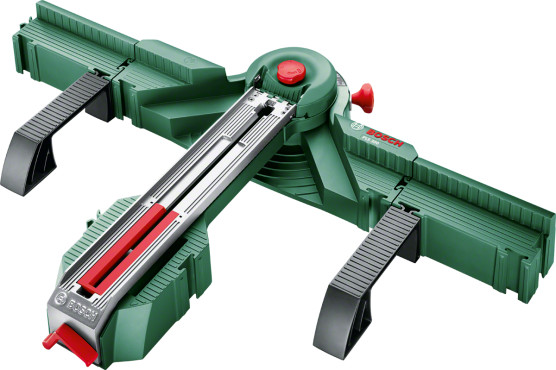

Kan inte bidra så mycket, men till min gamla Bosch sticksåg, låg det med ett produktblad till vad jag skulle kalla en avancerad gerbox, med skenor och allt, som skulle passa till den. Tyvärr är jag hemma och sticksågen är på landet, det borde finnas.
Är det den här du menar?
Bosch PLS 300.
PeAu

Jo, en sådan var det nog
