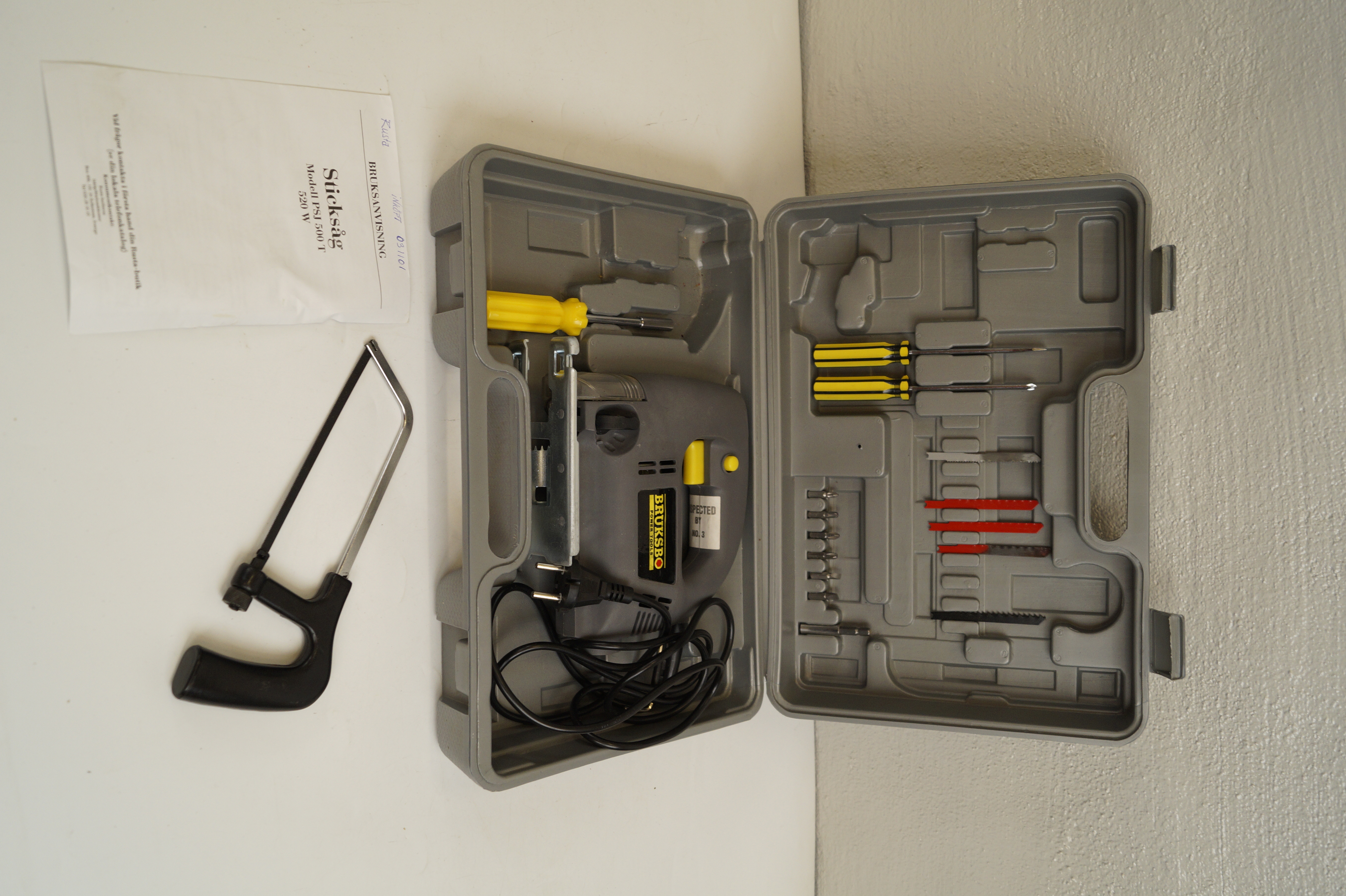

Jag köpte en bruksbo sticksåg på second hand, vet dock inte vilken typ av blad det skall vara. Nån som vet om det är T typ eller U typ..?

Jag vill minnas att det är typ U som gäller till sticksågar där man skruvar fast bladen. De som jag har är typ T och man skruvar inte fast bladet.

ah, fint jag skall testa det..!
försökte att montera en u typ men den passar inte. Det går helt enkelt inte att skruva fast bladet det skakar loss när jag kör maskinen, det verkar vara för smalt för att fästa. Finns det ett bredare blad som det är tänkt till den här sticksågen tro..?

Vilken typ av sågblad passade? Har samma problem, lyckades du hitta något som passade?
Hej ned det var helt magiskt omöjligt att hitta, ingen som verkar veta nånstans heller.. det slutade med att jag skänkte bort den till en second hand... :)
Att det ens gick att skänka bort den?

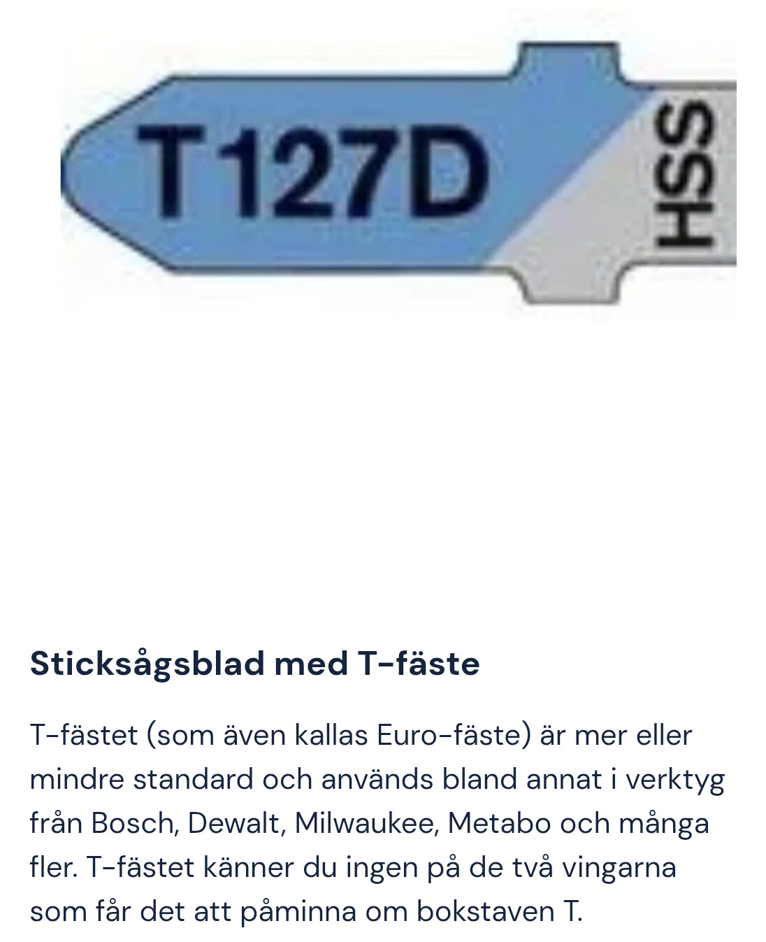

På utsidan ser fästet exakt ut som på min 100 år gamla deWalt sticksåg, den ska ha de här bladen;
Sticksågsblad med T127D-nummer och HSS-märkning på blå bakgrund, beskriver ett T-fäste för kompatibla verktyg.

Tittar man på sågbladen som ligger med i väskan på
den här bilden ser det ut som U-typ:

Testade du med typ T?
