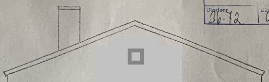

Jag har fått besked att jag inte behöver bygglov för att sätta in ett mindre fönster i min takgavel men att anmälan behöver göras om ingrepp görs i husets bärande konstruktion.
Gavelväggen på sadeltaket är i betong och vad jag förstår skall ett mindre fönsterhål inte kräva avväxling i betongvägg. Gäller det vägg av murade block i blåbetong (😝) också?
Takgavelns bas är strax över 10m bred och höjden är uppskattningsvis ca 2,5 m till nock. Fönstret skulle sitta närmare basen än mitt på höjdmässigt och ha modulmått 6x6. Ritat fönstret ungefärligt på i övrigt skalenlig skiss nedan.
Nu undrar jag om det räknas som ingrepp så fort man tar upp en öppning eller om det är så fort man gör en öppning stor nog att kräva ”kompenserande bärande konstruktionsändringar” - d.v.s. avväxling?
Självklart har jag mejlat tillbaka och frågat kommunen men det är fortfarande semestermånad och långa svarstider så jag tänkte höra om någon här inne vet något så att jag kan få en hint om vad deras svar kan bli när det kommer? 😀
Tack på förhand!

K Kaelli72 skrev:Hej!
Tack på förhand![bild]

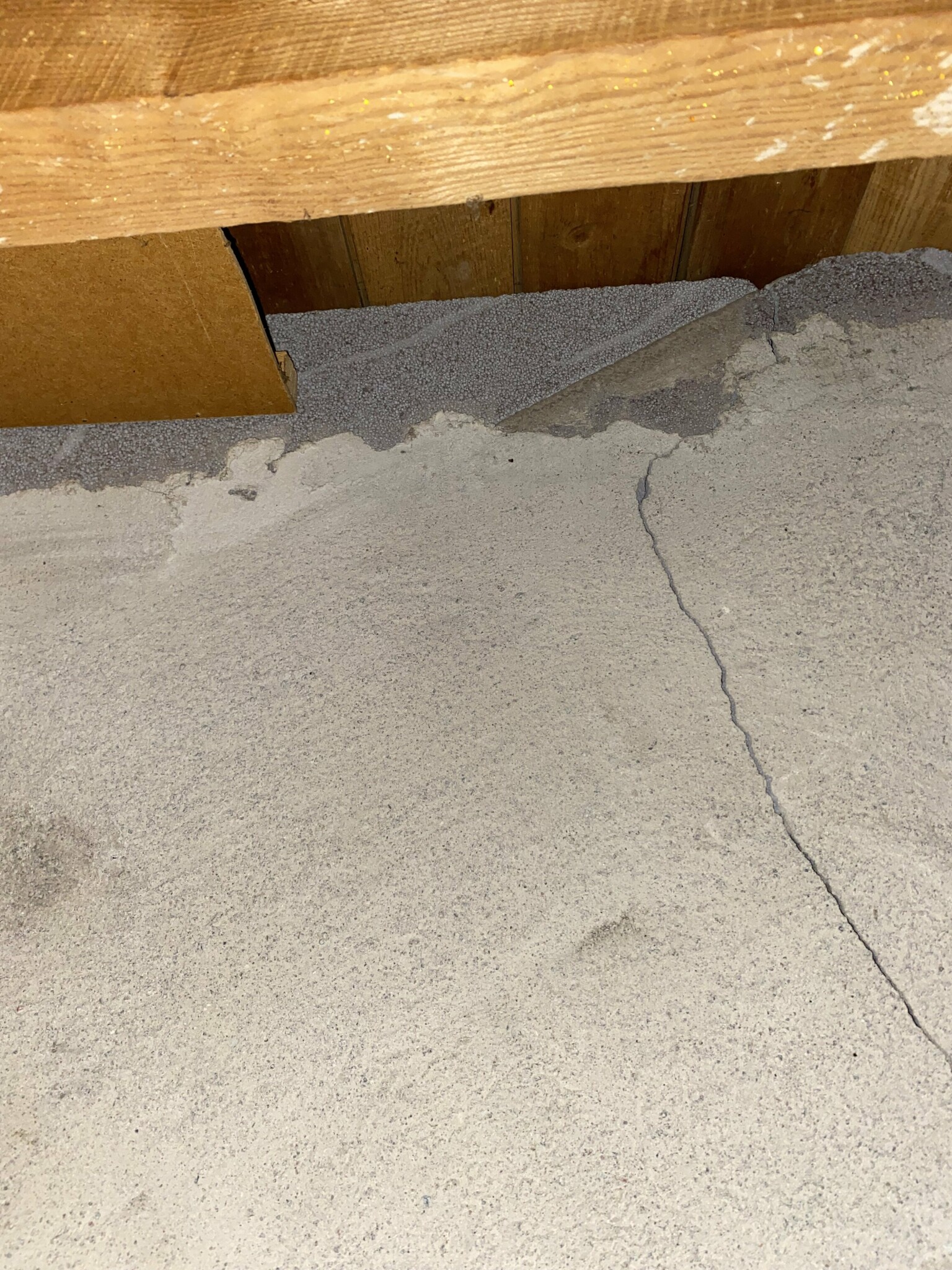

Som komplettering:K Kaelli72 skrev:Hej!
I kattvinden syns att det sitter en takstol ca 20 cm innanför och att råsponten ligger direkt på den murade betongen. Räknas betongväggen verkligen som bärande då?
Den är dessutom tunnare än de block som utgör huskroppens väggar och som definitivt är bärande. Om denna tunnare vägg skulle rasa skulle taket med största sannolikhet ligga kvar opåverkat.
Någon som vet något och kan uttala sig? 😀
