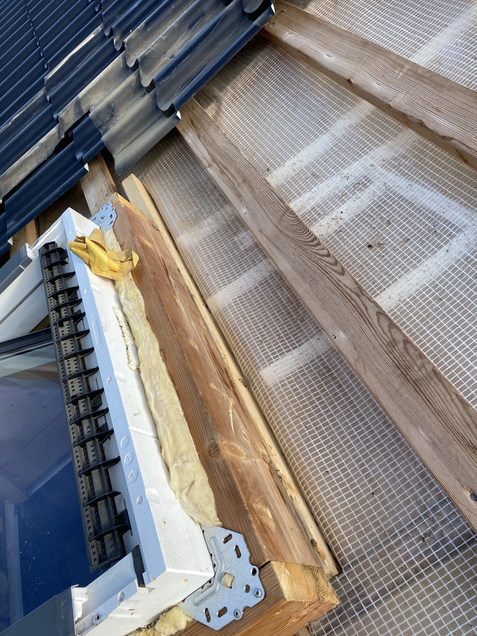

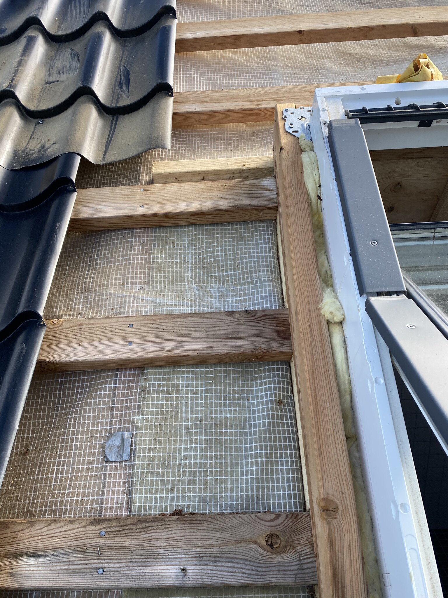

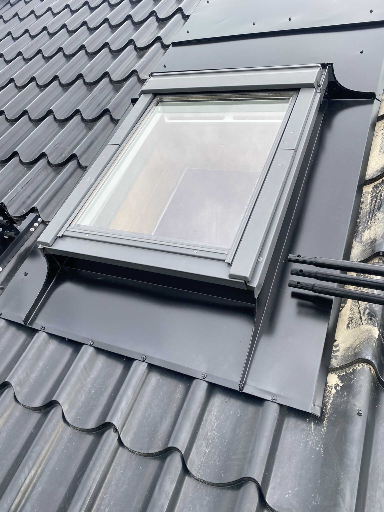

God kväll!
Vi har haft läckage i takfönstret ca 3 år efter inträdet och plåtslagaren som åtgärdade det menade att det var fel i konstruktionen (att fönstret saknade underbeslag helt och att det var felaktigt utförande på överbeslag) . Han menade att det kan vara en dolda fel fall.
Gamla:
Nya:
Jag har haft en diskussion men säljaren som inte köper det i och med att en besiktningsman inte har uttalat sig (vilket jag kan förstå). Säljaren har inte tecknat någon dolda fel försäkring. Jag föreslog att vi delar på kostnaderna 50/50.
Min fråga är om detta kan räknas som en dolda fel eller ej, innan jag drar igång processen. Kostnaderna för att åtgärda problemet var runt 30k, inte enorma men inte heller försumbara för att slippa tanken om dolda fel.

Ett lite märkligt argument då något som både besiktningsman och köpare missar snarare talar FÖR att det är ett dolt fel.I ilcretzzo skrev:
Jag tänker att en köpare inte kan förväntas krypa omkring på tak så jo, detta kan mycket väl vara ett dolt fel. Men sen är det detaljen med ev. skada samt hur mycket felet skulle påverkat försäljningspriset om felet vore känt i förväg etc.
Tycker ditt förslag till säljaren är fullt rimligt, kontakta hen igen och upprepa förslaget men denna gång med en tidsfrist. Och gör det skriftligen!

Jag tror det blir svårt att få detta som ett fel som kan ge ersättning. Så här säger Jordabalken
”Som fel får inte åberopas en avvikelse som köparen borde ha upptäckt vid en sådan undersökning av fastigheten som varit påkallad med hänsyn till fastighetens skick, den normala beskaffenheten hos jämförliga fastigheter samt omständigheterna vid köpet. Lag (1990:936).”
Takfönster är en konstruktion som kan ha brister. Vi vet inte när fönstret installerades eller vilken undersökning av konstruktionen som gjordes före köp. Skadan faller nog också bort på ett annat skäl. Enligt praxis krävs det att beloppet som skadan orsakat är en betydande del av köpebeloppet, minst cirka 5 procent. Så om köpebeloppet var över 600.000 kr så skulle en domstol troligen avvisa ersättning på denna grund. Det är givetvis inget som hindrar en uppgörelse i godo av det slag som TS beskriver, delad kostnad, säljaren kanske tycker att det är värdefullt att slippa en konflikt.
Du har väl två saker som du ska checka av.
1. Det ska inte vara möjligt att hitta felet vid en noggrann besiktning. Här kan man nog tänka sig att det är uppfyllt. Har du gjort besiktningar, hur lätt hade det varit att hitta, någon anteckning alls om takfönster? Tyder inget på fel och är svårt att hitta så kan det vara ett dolt fel.
2. För att sen kunna få ersättning så ska du jämföra vad priset på huset troligt hade varit med fel jämfört med utan fel. Denna skillnad ska vara relevant, man brukar säga 3-5% av köpeskillingen. Det handlar alltså inte om vad du betalt för att åtgärda det, utan vad prisskillnaden hade varit. Det är ibland detsamma, men ofta noll. (ex gamla badrum).
Hur gammalt är det gamla fönstret? Är det 15 år och det klarade sig i 3 år för er så var det ju faktiskt fullt fungerande.Även om det börjat läcka nu så har det funkat länge. Och kanske också har nått sin livslängd. Om det däremot var helt nytt så är det en annan femma.
Så, innan man drar igång något som riskerar kosta pengar så tänk igenom detta noga. Och låt gärna någon spela djävulens advokat. Om du efter denna övning är helt säker på att du har rätt så kör på om du vill. Jag skulle väl gissa på att en rimlig utgång är just 50/50 så det är 15 000 du slåss för, dra ifrån några tusenlappar för advokater om du anlitar någon ett par timmar och din egen tid. Jag skulle nog välja att skippa det, dels för att jag hade ansett det var mitt hus, mitt problem och dels för att jag tjänar/sparar ihop de 15 000 enklare på att arbeta eller göra lite jobb på huset själv än att lägga tid på att jaga en säljare.
