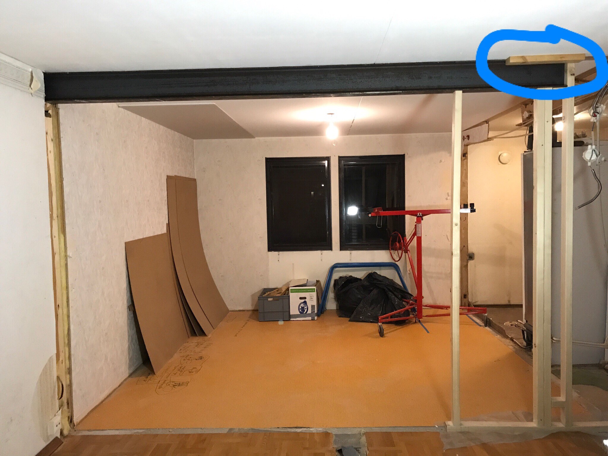

Ligger balken bara löst på reglarna? Som det ser ut nu finns det inget som styr balken eller dess upplag i sidled. Nackdelen med IPE-balkar är att de är vippningsbenägna(säkert inte dimensionerande i ditt fall). Jag föreslår du ska staga överflänsen längs hela balken på båda sidor, exempelvis med vinkeljärn som du skruvar upp i takreglarna och trycker mot överflänsen.
Den är tillfälligt låst, se höger hörn
Renoveringsrum med tillfällig träklämma i högra hörnet av en osäkrad stålbalk, byggmaterial syns i bakgrunden.
Samma sak på andra sidan så den kommer ingenstans för tillfället.
Kommer låsas fast ordentligt när den kläs in, dock finns det inga takreglar att prata om. De är i spån...
Ok, den lilla klossen såg jag inte. Att använd inklädnaden som stagande är inte att rekommendera, lika lätt som det är att klä in balken lika lätt är det att klä av den. Är övervåningens golvbjälkar även gjort av spån?
Menar alltså att den kommer fästas ordentligt i samband med att den kläs in.
Japp övervåningens bjälklag är spån. Modulhus från Ådalshus.
Förstärkning över upplag?

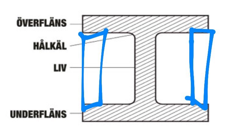

Kan jag slå in träklossar enligt detta exempel?
Schematisk illustration av träklossar intill vertikala flänsar markerade med blå pilar.
Kommer ju ändå behöva något att skruva täckningen i.
Njae, skulle jag säga. Gipsintäckningen kräver någon form av stomme som även gipsen på undersidan kan skruvas i. Den bör nog inte vara inklämd i balken. Du får räkna med att det bygger ut på bredden, om du vill hålla höjdtillskottet så lågt som möjligt.
