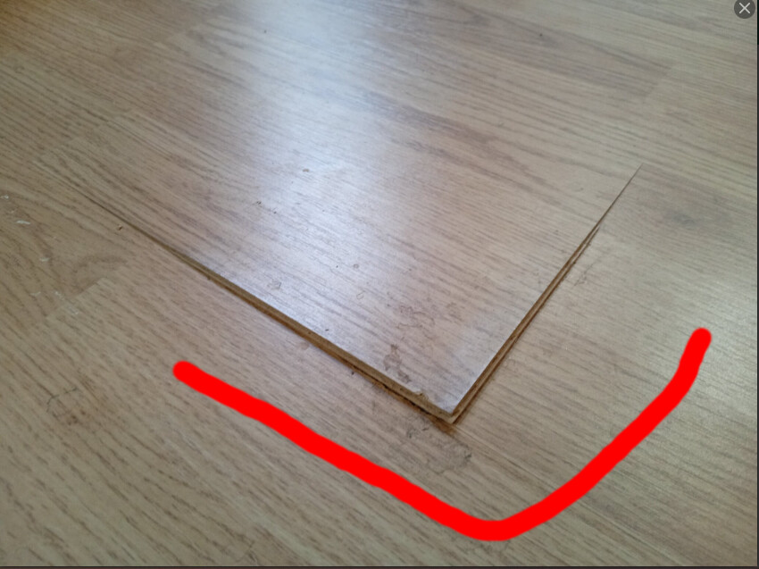

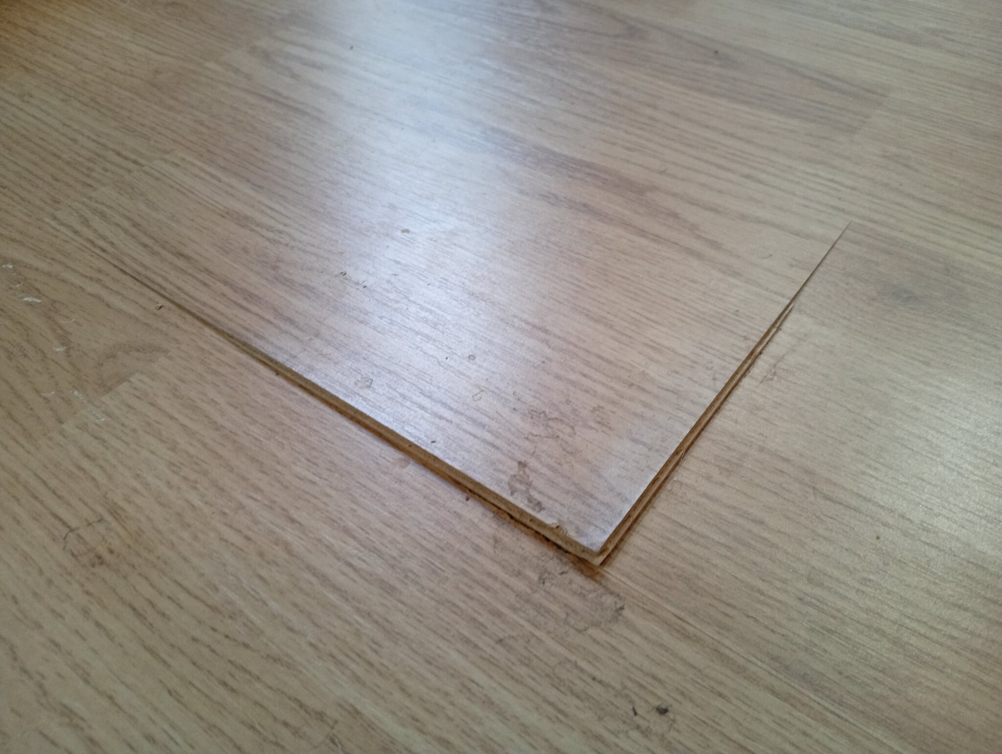

Råkade dra upp en parkettskiva, ja. en skiva från ett skrivbord låg upp och ner på den och den hade dubbelhäftande tejp för usb hubbar osv på sig, när jag lyfte skivan råkade en golvskiva följa med, "blev rykt ur led". Hur fixar jag?

Frågan är om det går att lägga en bräda eller liknande över och banka ner den igen?

Anledningen till att falsen släppt lär vara att du lyfte upp golvet en bit från underlaget och därmed i praktiken förlängde det. Därför måste du nog göra samma sak för att få tillbaka det utan skador, även om det nog inte kommer vara helt lätt. Låna typ verktyg som man håller bilrutor med om golvet är slätt nog, annars tejp som orsakade skadan från början.
Lyft upp från underlaget, använd tunna spackelspadar eller liknande och för ner i springan samt försök återställa.

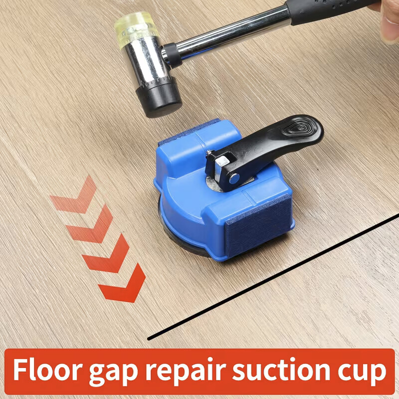

skulle en sån här kunna hjälpa?
https://www.temu.com/goods.html?_bg...84&sku_id=95203184609274&_oak_page_source=501

Om du nu ska lyfta det så kommer du behöva lyfta längs med den röda linjen

Den skulle man kunna lösa genom att tejpa på en yta och sedan dubbelhäftande tejp på där och en träkloss. Det fungera om du orkar trycka ned golvskivan så den går knacka in igen.

Lyft, limma och pressa . Torka bort överflöd av lim.

Jag instämmer med Multimans inlägg. Du måste göra likadant som när du lyfte golvet, om igen. Med den skillnaden att du får ha ett hål i mitten, på det du lyfter med så att du kan pussla in den lösa biten med. Någon konstruktion som en ram runt din lösa skiva. Lyfter du upp hela omgivningen så sträcker du ut hålet och den kan sedan pusslas in. Dubbelhäftande tejp och spacklar och någon som står i spagat ovanför...
