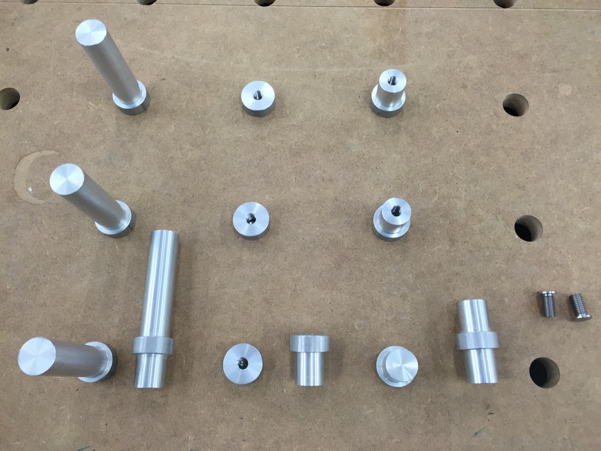

:) riktigt nöjd :)

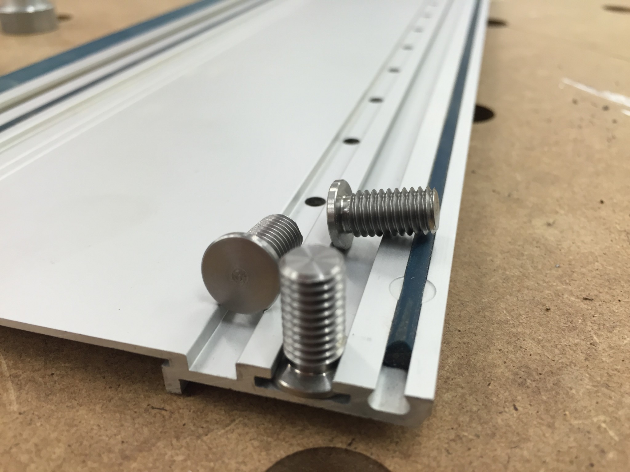

De är gjorda i aluminium och har sugpassning i hålen, bultarna är gjorda i rostfritt.

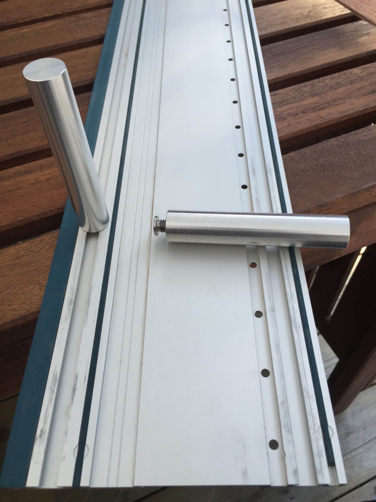

rail dogsen saknas i bilden, det gängade hålet var för grunt, jag kunde inte "dra fast" rail dog och bult i skenan men det skulle de åtgärda.

Ser riktigt bra ut! Är passningen på bulten tight i skenan? Du kanske kan sälja ett par raildogs😀

Grymt, funkar de bra? Vad fick du ge för raildogsen med skruvar?

Tar jag ett snitt så kostade varje del 111kr, inte riktigt nöjd med skruven den har en tendens att snurra med fast passformen är bra, skulle nog ha varit bättre med en fyrkantig lösning, men men ;)
http://benchdogs.co.uk/ har denna typ av lösningar för de flesta tillverkarna. Även en MFT anhålls-lösning.
