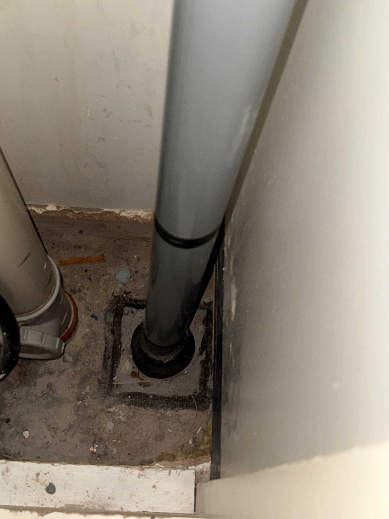

När jag sedan läste på om radonsanering och letade efter en lämplig plats att borra för en eventuell radonsug för att se om det kan påverka värderna och få ner dom ännu mer. Då hittade jag något intressant i en garderob.
Det verkar, så vitt jag kan bedöma, redan finnas någon form av radonsug installerad. Är det någon som känner igen den här typen av lösning? Vid besiktningen och husköpet trodde jag att det bara var någon form av avloppsanslutning, så jag tänkte inte mer på det.

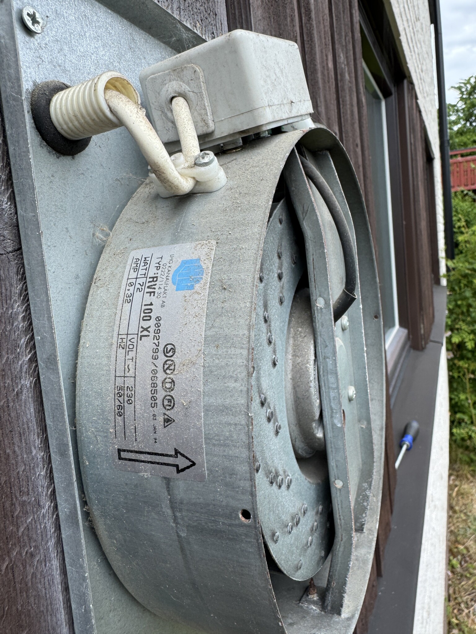

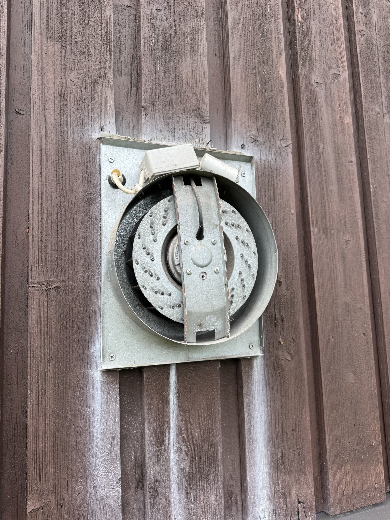

När jag startar den hörs en fläkt utomhus, men den låter ganska illa, nästan som om lagren är dåliga eller fläkten håller på att ge upp. Jag lät den vara igång ett dygn, men radonvärdet steg snarare än sjönk. Jag kände även på utblåset och den flyttar väldigt lite luft, även på högsta hastigheten. Dessutom verkar den både suga in och blåsa ut luft på samma ställe, vilket känns som en ganska märklig konstruktion.
Att den också ska skapa någon form av undertryck under platta ser jag som osannolikt. Vad tror ni?

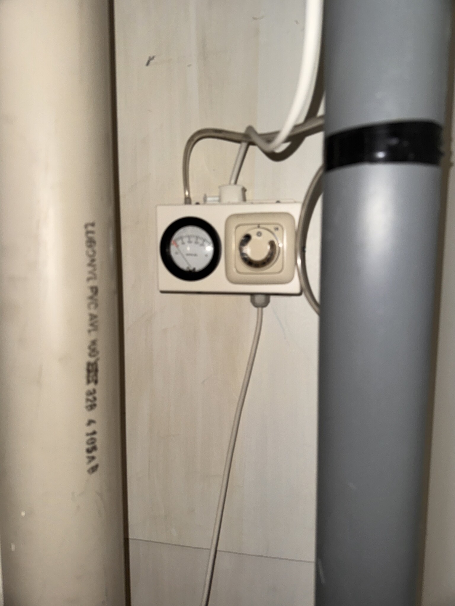

Mätaren ska mäta Pascal men den rör sig inte när man aktiverar fläkten.

En bra balanserad ftx reducerar radon i luften inomhus så har då kapillärbrytade isolering runt grunden ökar även den inkommande luft läckage och ftx suger då ut mer radon ur väggarna/grundmuren? Borde kunna återställas med en omjustering tillbaka igen dvs frånluftflöde(FR) = tilluftsflöde(TF) .
Radonsugen reduerar markradon? Den är tillverkad 1994 såg jag så 32 år gammal fläkt.
Startas den så ändras även förhållandet FR/TF

Att mätaren inte ger utslag kan bero på att slangen bakom är sprucken eller glappar. Låter fläkten du startar den? Snurrar den lätt om du försöker vrida den när den är avstängd?
