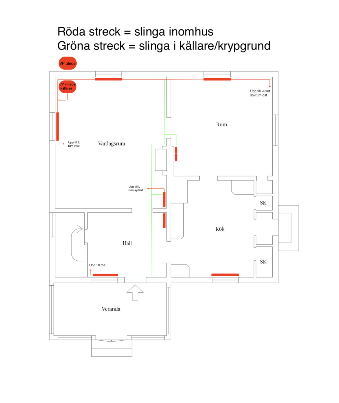

Hej på er.
Håller som bäst på att ta in offerter på nytt värmesystem, luft/vatten lutar det mest mot då huset är ca 115kvm och är beläget i Stockholmstrakten.

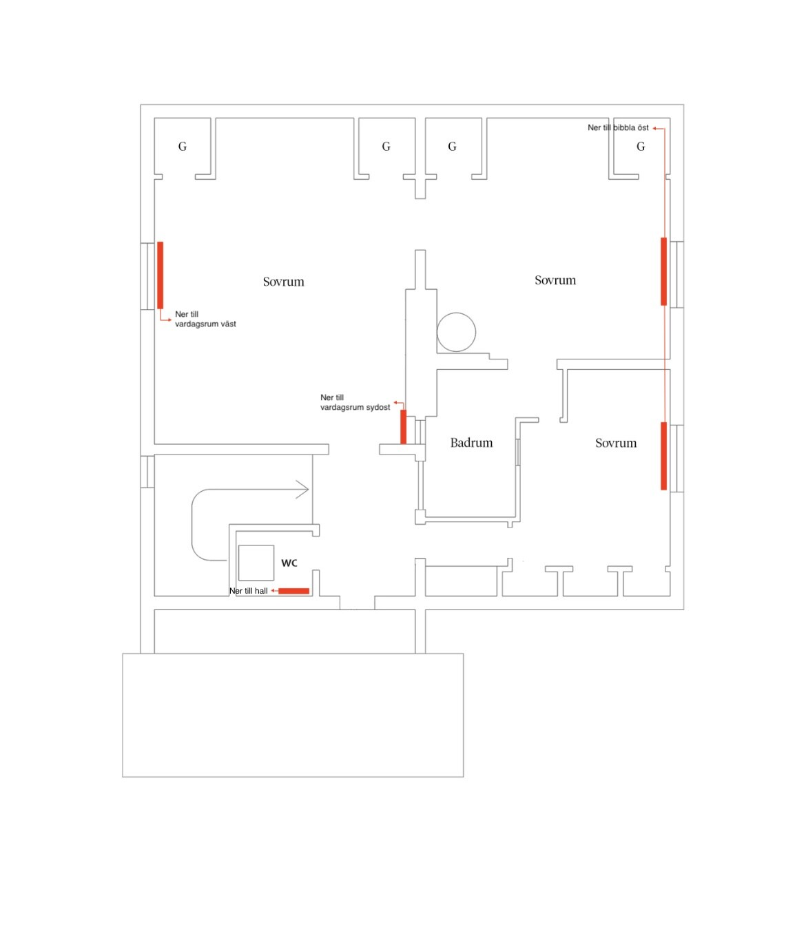

I nuläget har huset väldigt få radiatorer, för att få ordning på detta kommer nya radiatorer installeras. Tar tacksamt emot förslag på hur man ska tänka kring slingorna.
Tack!
  • Planritning av hus med markeringar för röd värmeslinga inomhus och grön slinga i källare/krypgrund, fokus på installation av nytt värmesystem.
  • Planritning över ett hus på ca 115 kvm i Stockholmstrakten med markeringar för planerade nya radiatorer i olika rum.
Jag hadde nog önskat och ha någon värme i badrummet. Så det torkar upp och transporterar bort fukten.
