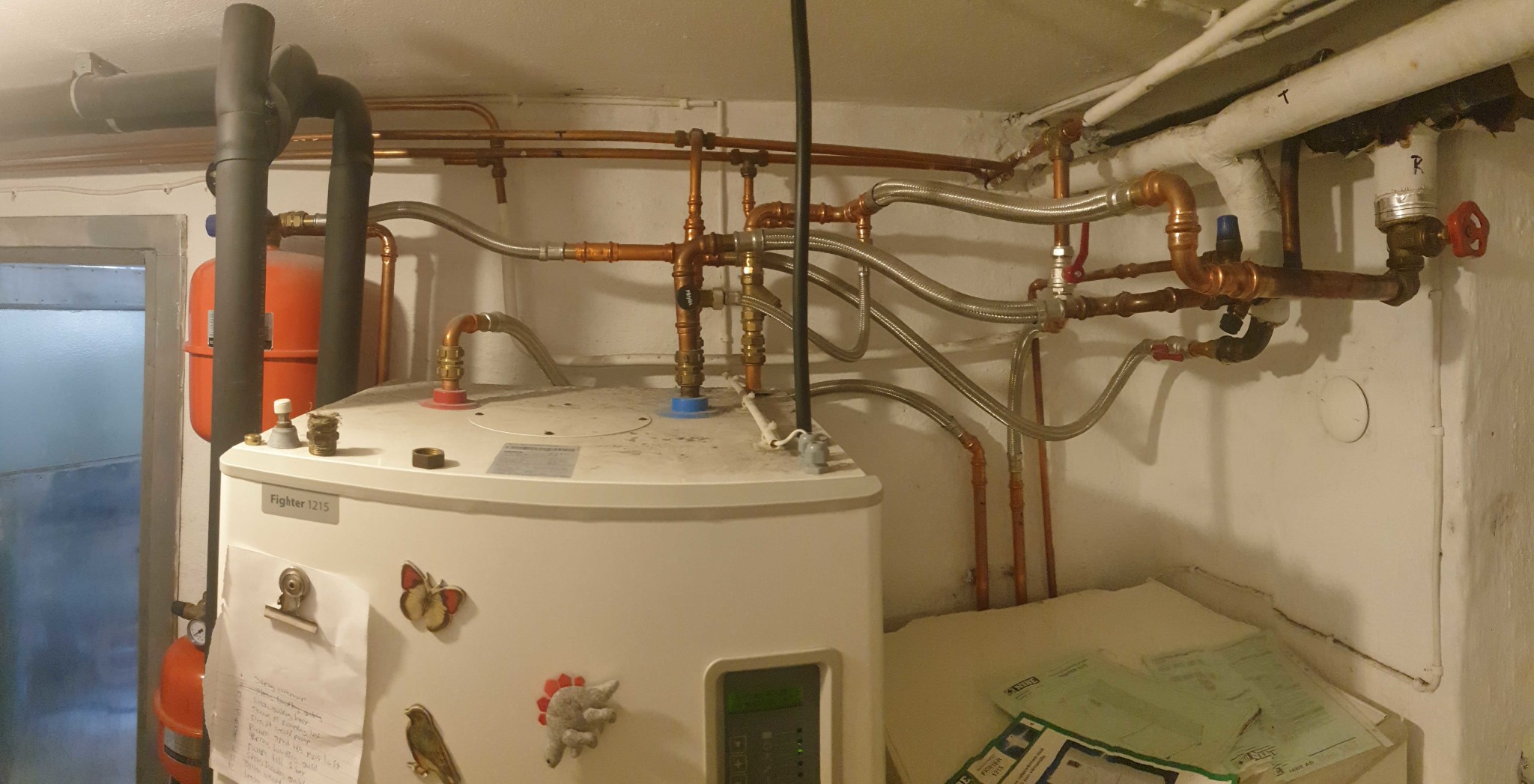

Ta bilder på anläggningen, så att man ser hur det är kopplat.
I mina ögon så är det felkopplat på något sätt, eventuellt saknas backventil(er).
Varför ha en VVB som går på el när ni har bergvärmepump? Värmepumpen kostar typ inget att ha igång (typ 20-35% av uttagen kWh), medan elVVBn kostar 100% av uttagen kWh.

Angående varmvattenberedare så har jag för mig att den står där eftersom Fightern har så liten vattentank och badkaret är så stort...
