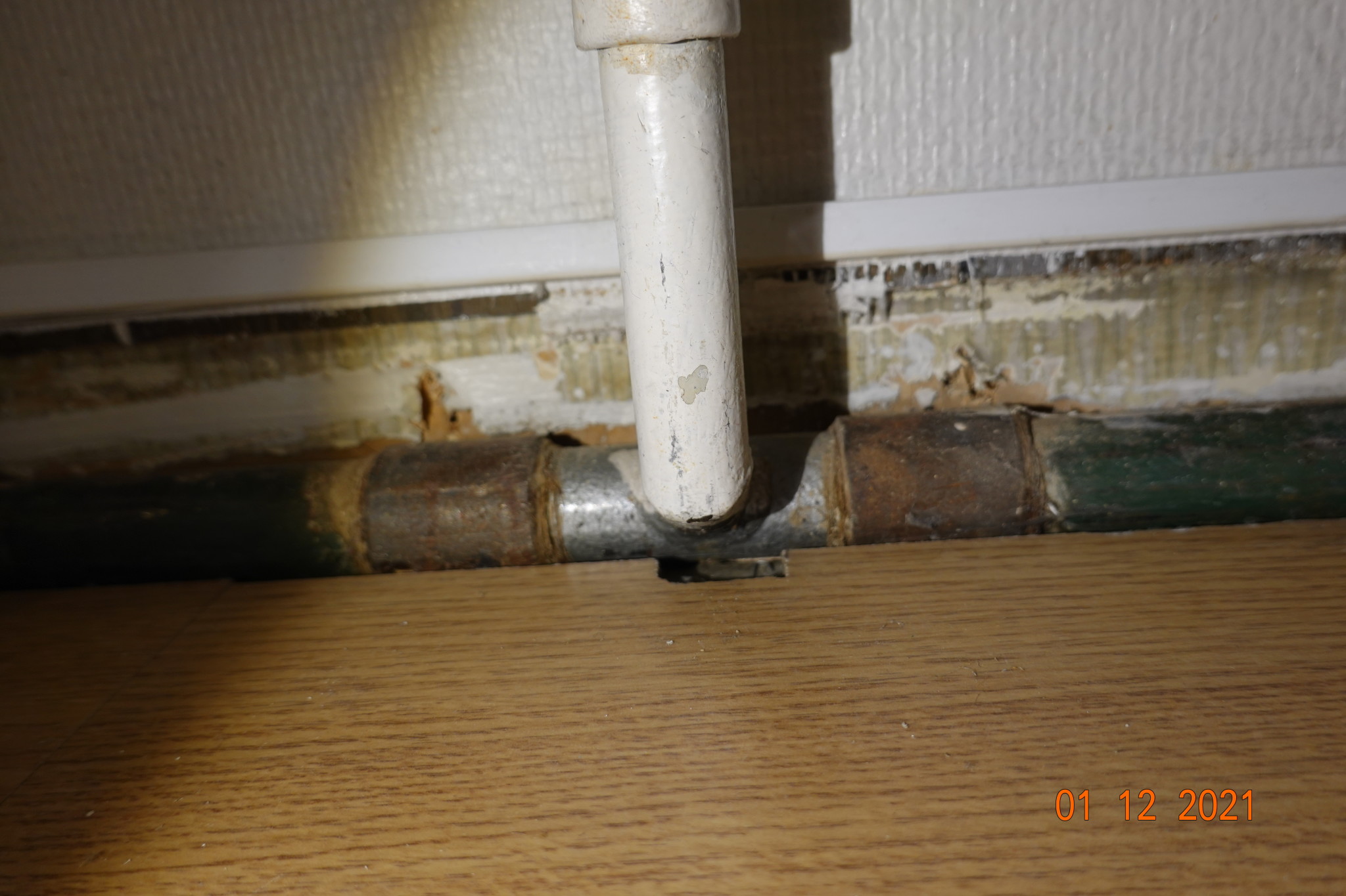

Radiatorer ett-rörs system blir bara varma i mitten
Hej Jonaserik!
Jag har satt pumpen på 3, hoppas det hjälper. Om vi tänker oss elementet delat genom 3, så är mittdelen varm från nedre anslutningen till elementets övre kant. Höger + vänster tredjedelar är mycket kallare nere, men upptill något varmare, men långt ifrån som i mittdelen. Jag bifogar bild över matarröret till elementet. Röret ser bra ut. Jag har varit i kontakt med Lenhovda, men de kan först leverera nya ett-rörs-element i mitten av febr 2022.
Vi får bara upp värmen till max 18 grader. Nu värmer vi huset med några el-element. Du som är duktig på rörmakeri, vad hade du gjort i mitt ställe?

Gäller detta samtliga radiatorer i kåken eller är det bara dem två på bilden?
Det gäller alla Lenhovda MP-element, som syns på bilden. Vi har även s k cykelställselement och de fungerar tillfredsställande. Har du någon lösning på problemet.

Antingen så är effektuttaget så pass stort att framledningstempen inte räcker eller så är flödet över radiatorerna för lågt. Hur man skall säkerställa flödet utan att riva isär och inspektera/spola ur radiatorer och rör vet jag inte riktigt.K kalleheinz skrev:
Som tidigare talare i tråden tog upp så är väll dem där radiatorerna egentligen till för högtempssystem, ved, olja, pellets, elpatron.
Har dem någonsin fungerat bra tillsammans med den värmekälla ni använder idag?
Tack för snabbt svar. Jag bytte för ca 25-30 år sedan från oljepanna till luft/vatten värmepump. När jag tänker efter så hade vi en mycket bra uppvärmning med oljepannan. Värmepumpen har mycket sämre effekt, speciellt vid många minusgrader.

Jag har tidigare skrivit om mitt enrörssystem och även skickat in bilder.
När jag inte kunde komma längre, ringde jag till en VVS-firma. En duktig rörspecialist kollade systemet och kom fram till att en flärp i matarröret troligtvis inte fungerar. Jag skulle gärna veta mera om flärpen. Hur ser den ut? Finns någon som har gamla ritningar??????????

Flärpen är ett plåtbleck som delar av röret i två delar, så att en del vatten tvingas ut genom sidoanslutningen. Sidoanslutningen är också delad i två kanaler. Vattnet från radiatorn går tillbaka genom andra kanalen och mynnar ut i huvudröret på andra sidan flärpen och blandas med det vatten som inte tvingades ut genom sidoanslutningen.
Om du har tänkt att någon ska försöka laga flärpen så ska du tänka om.
För att åtgärda problemet så är det utbyte av hela radiatorkopplat som gäller.
Det finns ersättningskoppel, men det blir lite mer jobb hos dig än rent byte.
Man behöver korta av inkommande & utgående rör lite för att få plats med ersättningskopplet. Samt att det blir två rör upp till kopplet.
