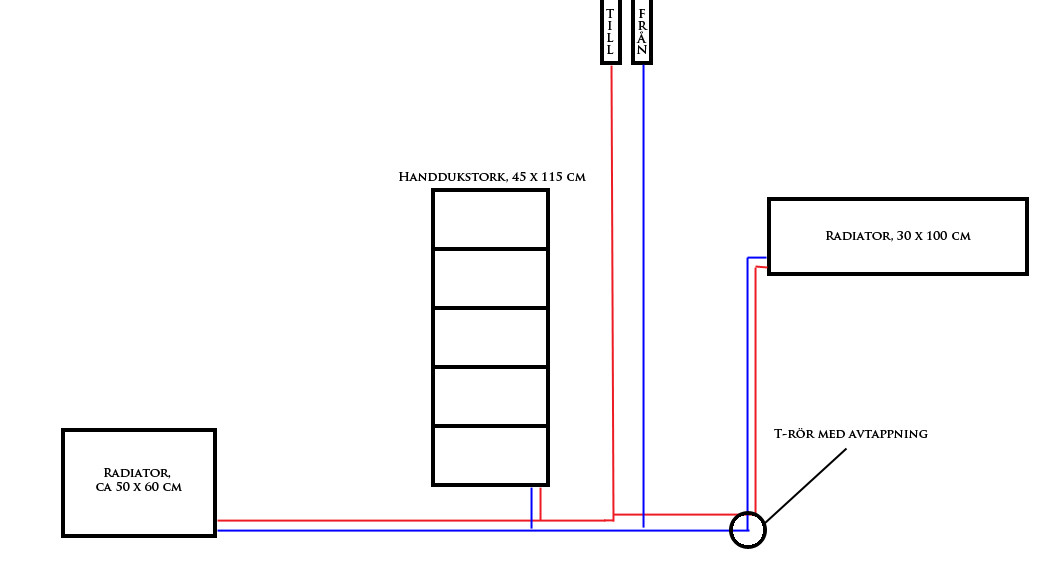

Jag har ett-rörssystem och har tagit bort tre gamla radiatorer som ska ersättas med två nya samt en handdukstork. Kan jag koppla det enligt min fina ritning, eller är jag helt ute och cyklar? Radiatorn till höger kommer att sitta en bra bit upp på väggen under ett källarfönster i ett badrum. Handdukstorken sitter i en liten "hall" precis innan badrummet, samt den vänstra radiatorn i ett förråd. Fjärrvärme är det som gäller i detta fall.
Skissen du arbetat fram är 2 rörssystem, ettrörssystemet grundar sig på att tilloppet till en radiator går via en bypassventil och blandar returvattnet ut som tillopp till nästa radiator.

Hmmm, jag förstår. Blir lite jobbig rördragning bara, men det ska nog gå om man tagit en grogg eller två för att komma i rätt tankebanor.
Är det en ok lösning med ett vanligt t-rör för tömning av systemet längst ned, eller finns det andra, bättre lösningar för detta? Hade en "fin" ventil på min gamla slinga (stål) med ett lock och under det en pinne man kunde vrida på för att öppna. Dock var den estetiskt ful som stryk, men fungerade ypperligt.
Går att sätta en kromad kulentil om man vill och proppa änden.

Om man är lat och inte orkar göra en rörsnutt finns i krom utförande>>http://www.sigro.se/sv/vatette/vatette-dubbelmutter-15-mm-r15.php
Monteras i underkant radiator ersätter bottenproppen>>http://www.vvs-boden.se/rettig-avtr15-avtappningsventil-g15-p-10565.html
