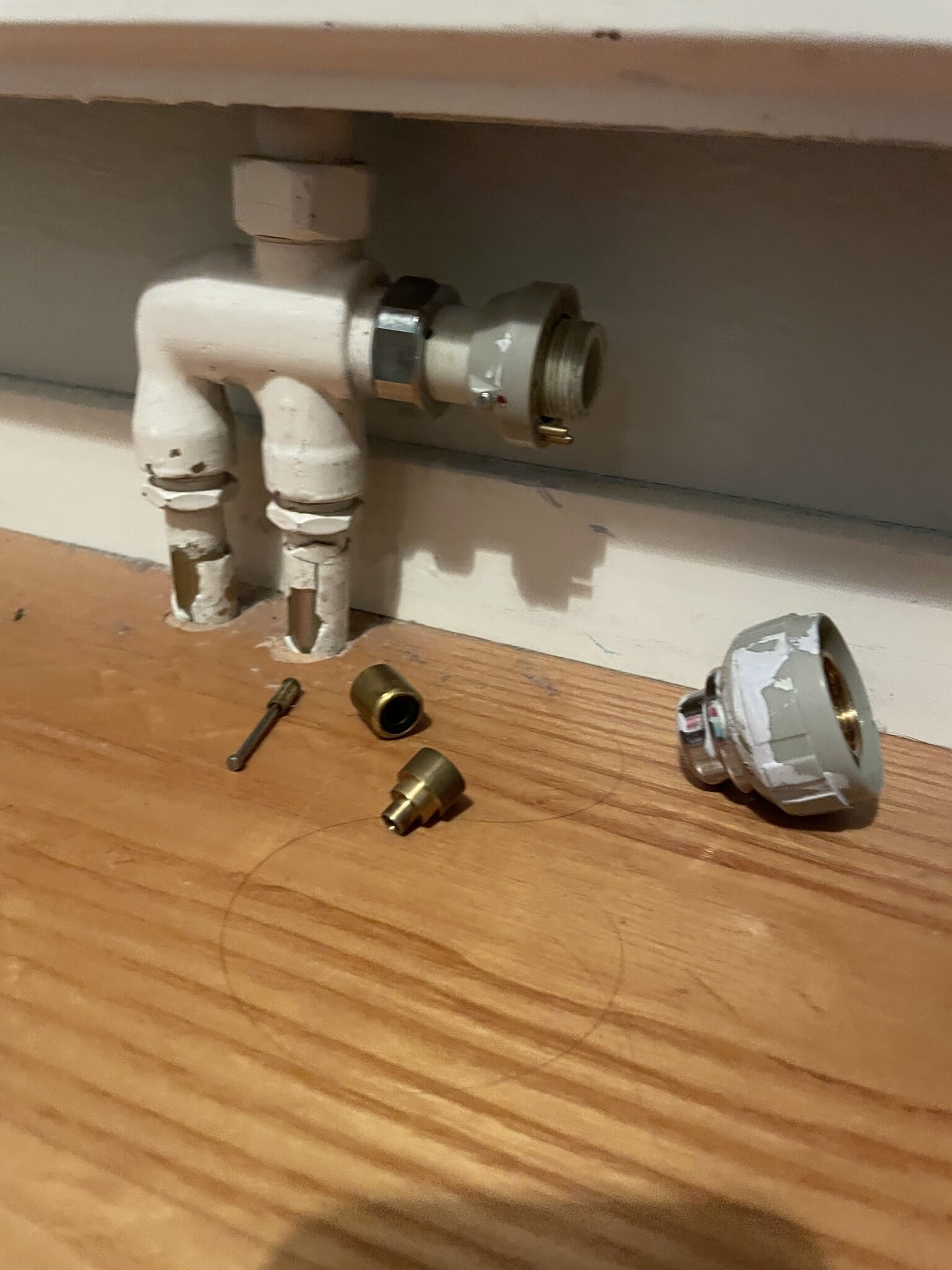

Hej! Jag har två element som är varma även om jag vrider av termostaten. Nu har jag tagit isär den delvis men lyckas inte motionera piggen då jag inte kommer åt den. Kan jag ta bort fler delar utan att få vatten sprutande över golvet?
  • Radiatortermostat delvis isärmonterad, delar ligger på träbord; försök att åtgärda element som förblir varma.
Den där termostaten är så gammal så att den har tappat en del av sin funktion, den bör bytas.
Du har delat på själva termostaten.
Termostaten lossas från ventilen genom att skruva på den kromade muttern.

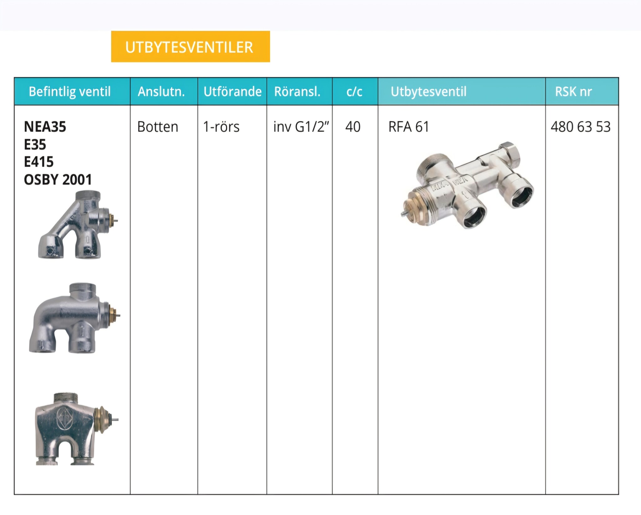

Byt,
  • Tabell över utbytesventiler med bilder, anslutningstyp, utförande och RSK nummer för NEA35, E35, E415, OSBY 2001 och RFA 61 ventil.
