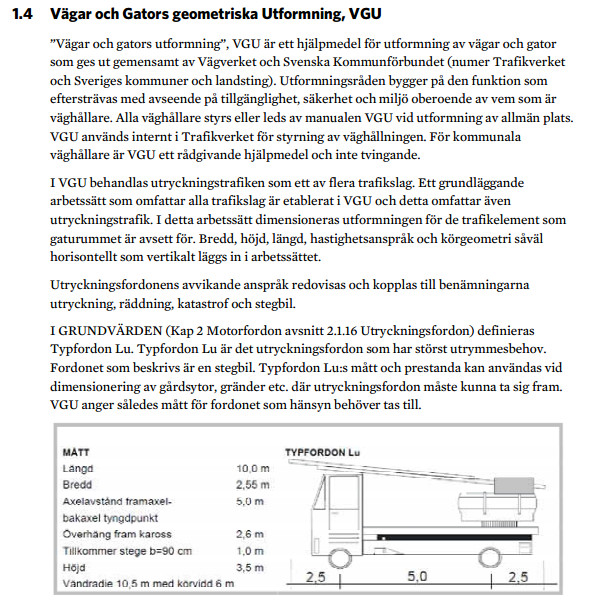

Räddningstjänstens minikrav på bredden av en väg = ?

Nu uppfattar jag TS fråga som att det inte handlar om räddningstjänsten i sig, utan om vilken vägbredd han har rätt till.
Det är den som äger vägen som bestämmer vad man gör med den, om det så handlar om att ploga eller att sätta upp stolpar. Det finns inte några allmängiltiga regler som alla väghållare per automatik är skyldiga att följa.
Så den viktiga frågan är vem som äger TS väg.
Stat, kommun, samfällighet eller en enskild fastighet.
Utöver det kan det vara så att rättigheter tillskapats med servitut, och då spelar det roll vad som skrivits där.
Om vi ska kunna hjälpa med hur man går vidare med TS problem skulle det behövas mer info.
Det kanske kan vara att gränsbestämma servitutet, ansöka om bildande av samfällighet eller åtgärder inom befintlig samfällighets skötsel. Om rättigheterna är tydliga nog begära handräckning för att avlägsna stolparna ... osv.
