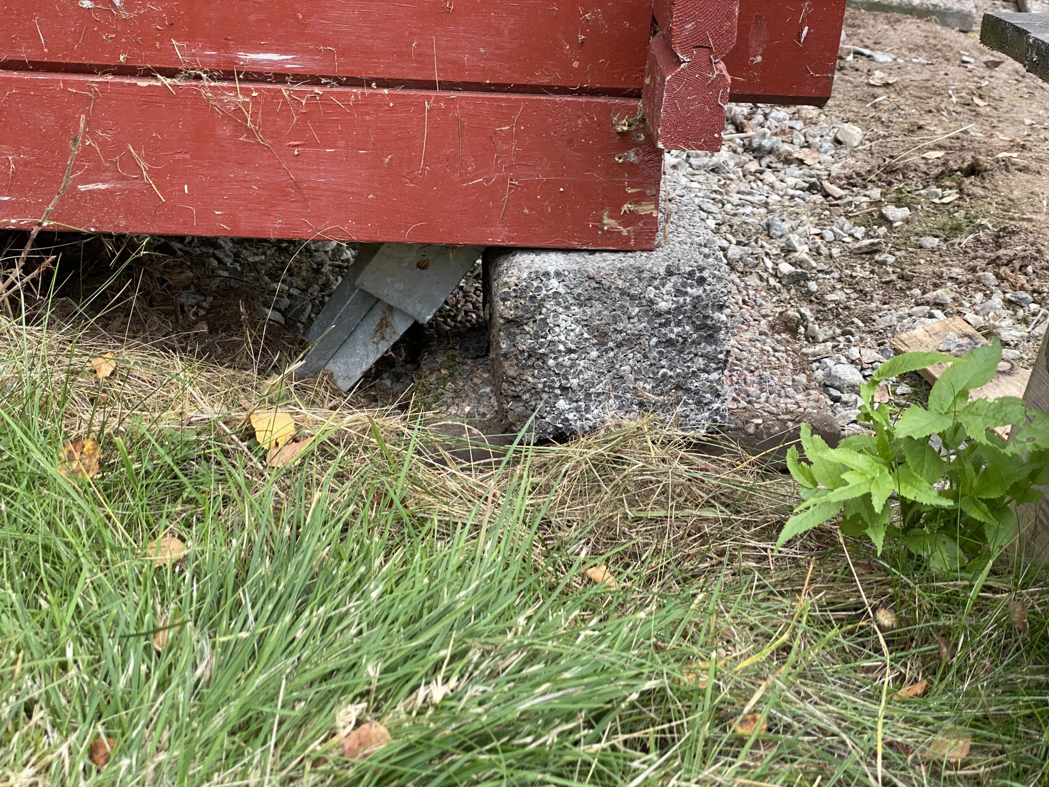

Hej, jag håller på och försöker rädda vår lilla stuga på 20m2 med bastu som står i södra Dalarna.
Den står i en väldigt svagt sluttande slänt mot en sjö. Tyvärr byggdes den upp av min (numera bortgångna mor) och hennes karl. Marken grusades nog av ordentligt men sen ställdes den på 70x70 stolpspjut() med stolpar upp mot bjälklaget. Stugan har nu vridit sig och hasat ner mot sjön. Kanske 10cm lite här och där.
Jag har temporärt pallat upp den i ytterkant på plankbitar/leca etc så den inte knäcks. Men man kommer ju inte åt inunder (ca 10-20cm avstånd mellan bjälklag och grus.
Hur hade ni gjort för att fixa en permanent bra lösning?
A) Gjutit några feta plintar utanför och skjutit in några I-balkar i järn och vägt av? (Verkar dyrt)
B) Samma fast med dubbla träreglar typ 2x45x145mm.
C) Se hur varmt man kan elda i kaminen tills stugan brinner ner? Sen börjat om.
D) ??
Skämt åsido, stugan är fin och påkostad så jag måste rädda den.

Om du kan skjuta bjälkar under kan det vara ett alternativ att lyfta stugan på ena sidan och gjuta plintar under den. Sedan lyfta andra sidan och gjuta plintar där. Därefter fixera stugan till plintarna. Om man är villig att slita behövs det inte så mycket utrymme för att gräva och gjuta.
Låter bra men dyrt med två kranbilslyft, mitt förslag bygger på en garage domkraft lite plankstump att rulla på och markavloppsror i halvmeters bitar som rullar, beräknad kostnad 1000kr.mexitegel skrev:
Lite inne som mexitegel, men i alla fall få en prisuppgift vad det skulle kosta att ta den med kranbil och fundera på om det är värt det. Men det springer ju snabbt iväg med tusenlapparna och risken att kranbilen förstör annan mark på tomten som ska återställas.
Men är det enligt uppgift rejält utgrävt och ifyllt så är det ju inget fel på marken den står och det underlättar, utan problemet är den mycket intressanta lösningen med stolpskor...
Du kan tömma stugan och lyfta den med grova träreglar du skjutit under med en pelardomkraft och palla upp. Lyfta 45mm åt gången och palla upp tills du är nöjd med arbetshöjden. Sedan jämna av och antingen göra en ny grund med plintar eller bygga ett nytt bottenbjälklag i tryckat och sedan sänka ner stugan.

Jag är absolut ingen fena på att lyfta hus, men tycker det borde vara möjligt att lyfta stugan temporärt så att det går att peta in lämpliga grundelement. Det är ju en form av liggtimrad konstruktion, där timmerväggarna står för de största lasterna. Om man skjuter in ett par stålbalkar under huset och sedan lyfter dessa lite i taget med domkrafter tills man får en rimlig arbetshöjd bör man kunna fixa en grund. Marken verkar stabil, men något frostfritt djup kan det inte bli tal om (om man inte flyttar stugan före/efter grundläggningen). En kombination av cementplattor och lecastenar alternativt egengjutna armerade låga betongplintar borde fungera. Grundstenarnas antal och placering bör man helst räkna på, både med hänsyn till stugans konstruktion och marken.
Tror även att man tar den där stugan med en hjullastare med förlängningsgafflar och enklare förstärkning i botten, hur djup är den? En hjullastare kan man ev få dit relativt billigt, kan vara värt att testa. En annan variant är att lyfta med en hjullastare och hasa den över ett nytt bottenbjälklag bakom som man har fettat glidytorna. Lite rock'n'roll varianten. finns en visst risk att man knäcker något dock.

Är nog inga problem att lyfta den där med en större lastmaskin men faktum kvarstår. Ska den stå på samma plats så blir det ju två lyft hur man än gör. Man hinner nog inte bygga nån bättre grund med den hängandes i luften.
Tack alla för mycket bra förslag. Huset ligger lite otillgängligt till och jag kan inte direkt bygga något snabbt så slow and steady for det nog bli.
Känns som det blir enklast att sakta höja hela huset (se till att inte vatten, avlopp eller el går sönder) för att sen ställa det på betonplattor + leca (gräva frostfritt känns omöjligt). Börja höja i ytterramen med extra 2x45mm ovanpå sen krypa in och göra mitten(läskigt) och sen sänka ner hela kalaset igen.
