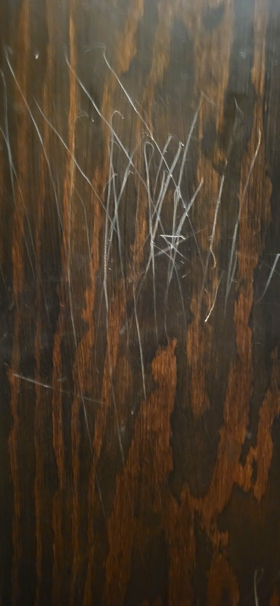

Två kluster med 0.4 mm djupa rispor på laserad plywood-dörr (insidan på ytterdörr).
Åtgärdsförslag, tack.

Beroende på hur osynligt det behöver bli så kan du ju börja med att lasera över det. Räcker det för dig och övriga i familjen så stanna där. Alternativt slipa lokalt och lasera om.
C
Finns särskilda tuschpennor för att snygga till repor och skav laserat/betsat trä.
Sök på lasyrpenna. Lätt att jobba med och köper man 2-3 stycken i lämpligt valda kulörer så blir det så gott som osynligt.
