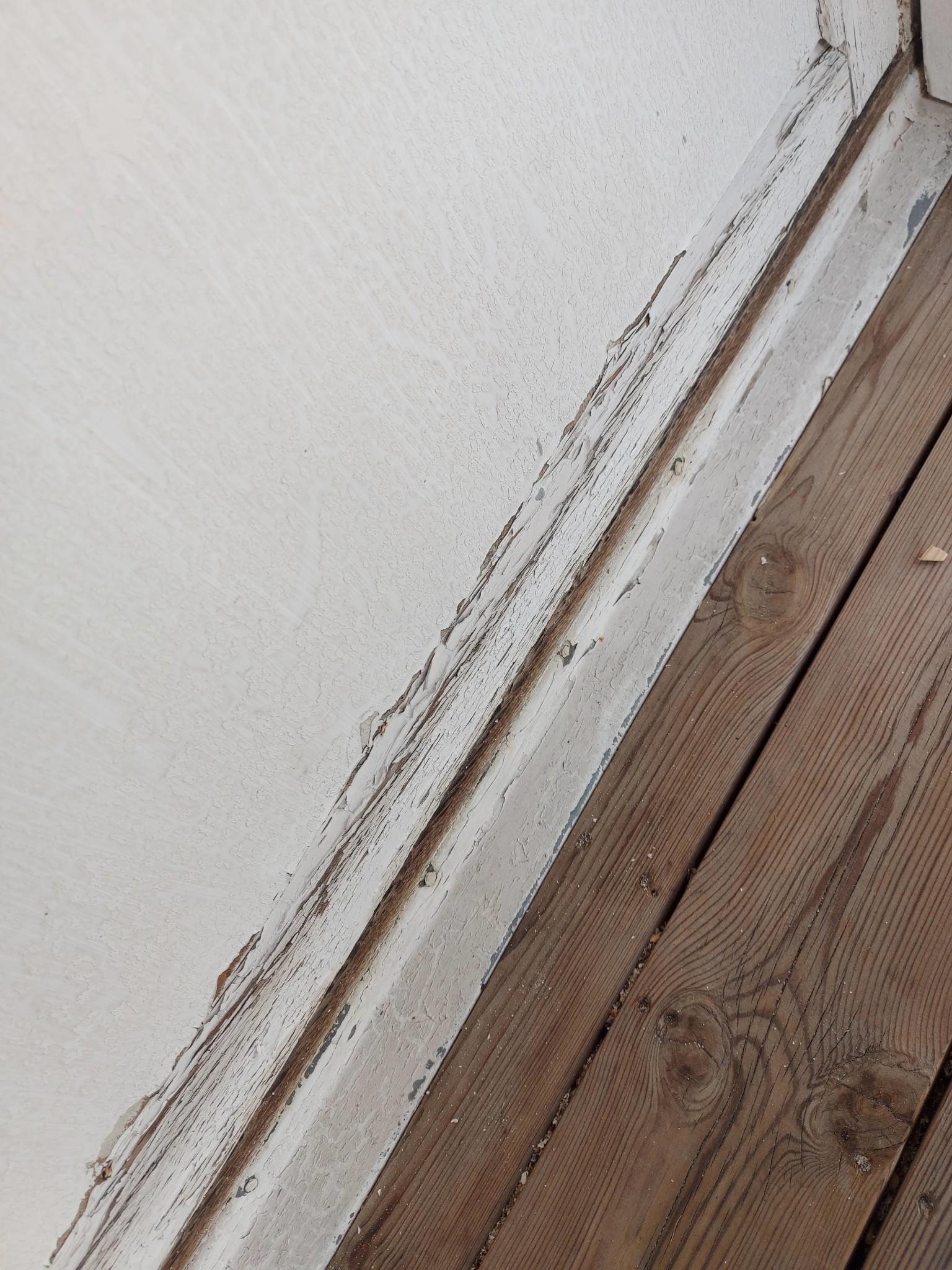

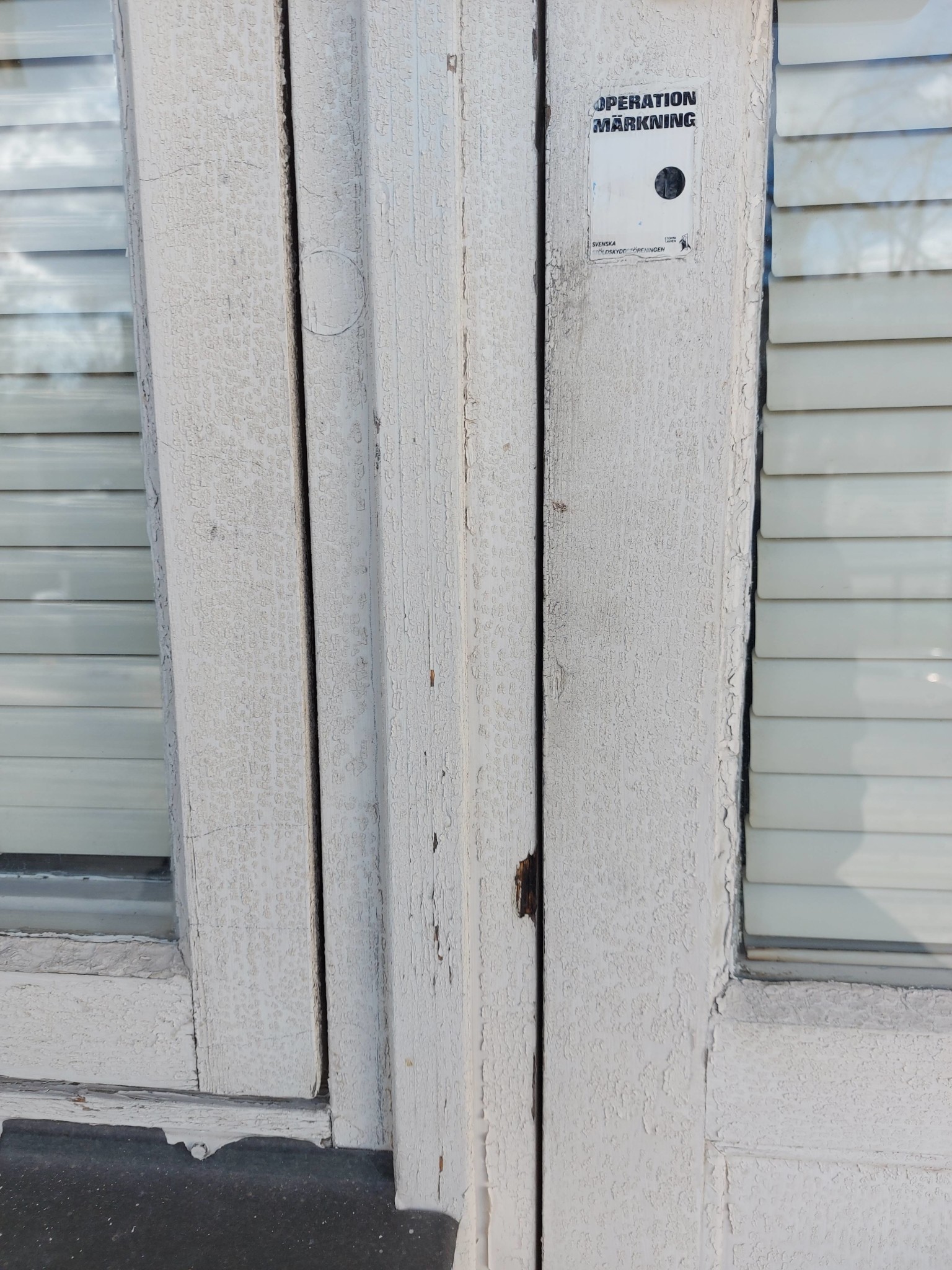

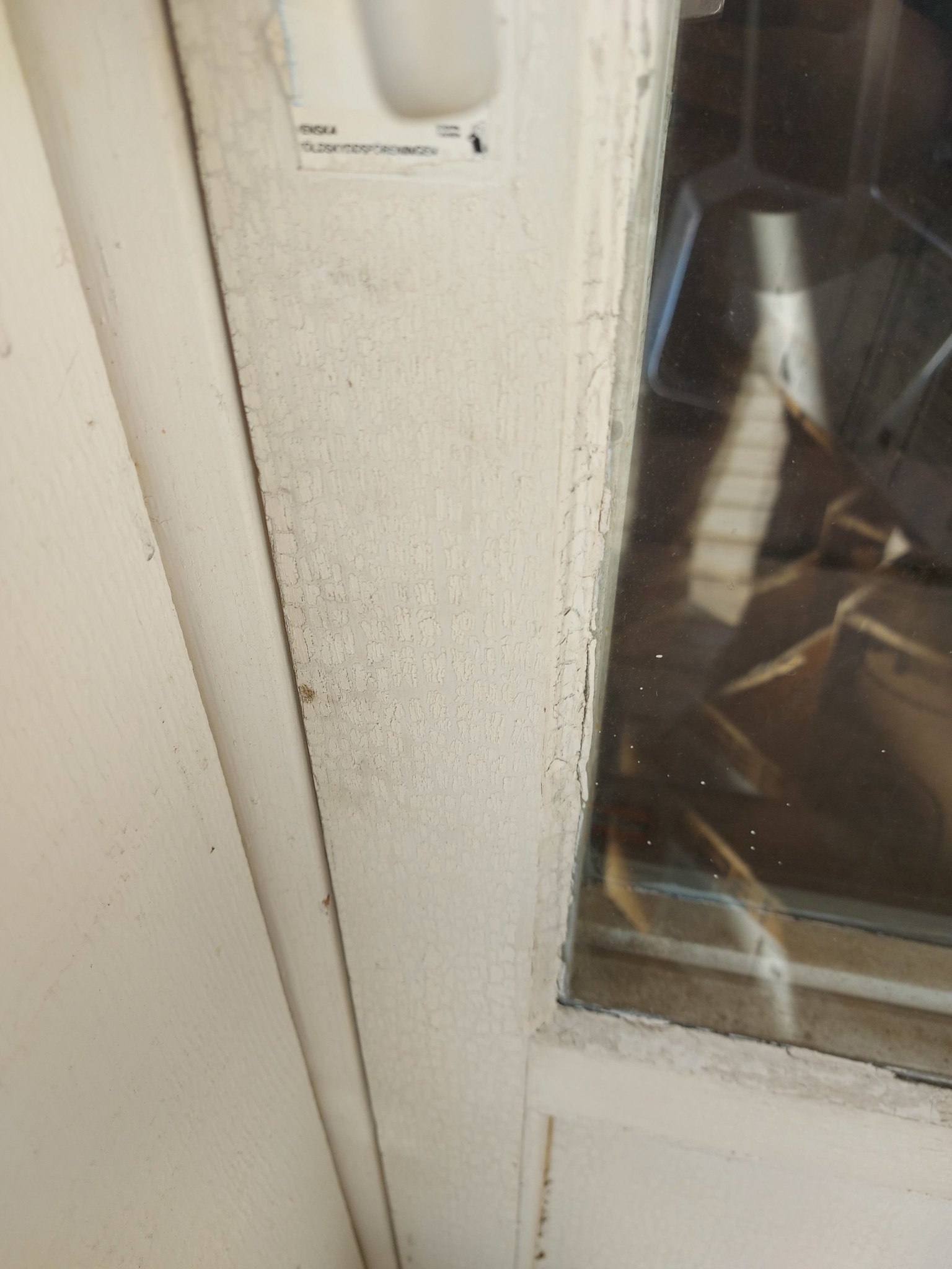

Hej har fönster och altandörrar som ser ut såhär. Går det att rädda med att skrapa slipa och måla eller behöver man tänka om?
tensiden #2 Medlem · Sydöstra · 3 815 inlägg 30 apr 2023 17:12 tensiden Medlem Sydöstra 3 815 inlägg 30 apr 2023 17:12 #2 I mina ögon går det där att rädda precis som du skriver. Kolla så att virket inte ruttnat (stick en kniv i där det ser visset ut), då får du byta. Annars är det bara att köra på. Olja kanske?
