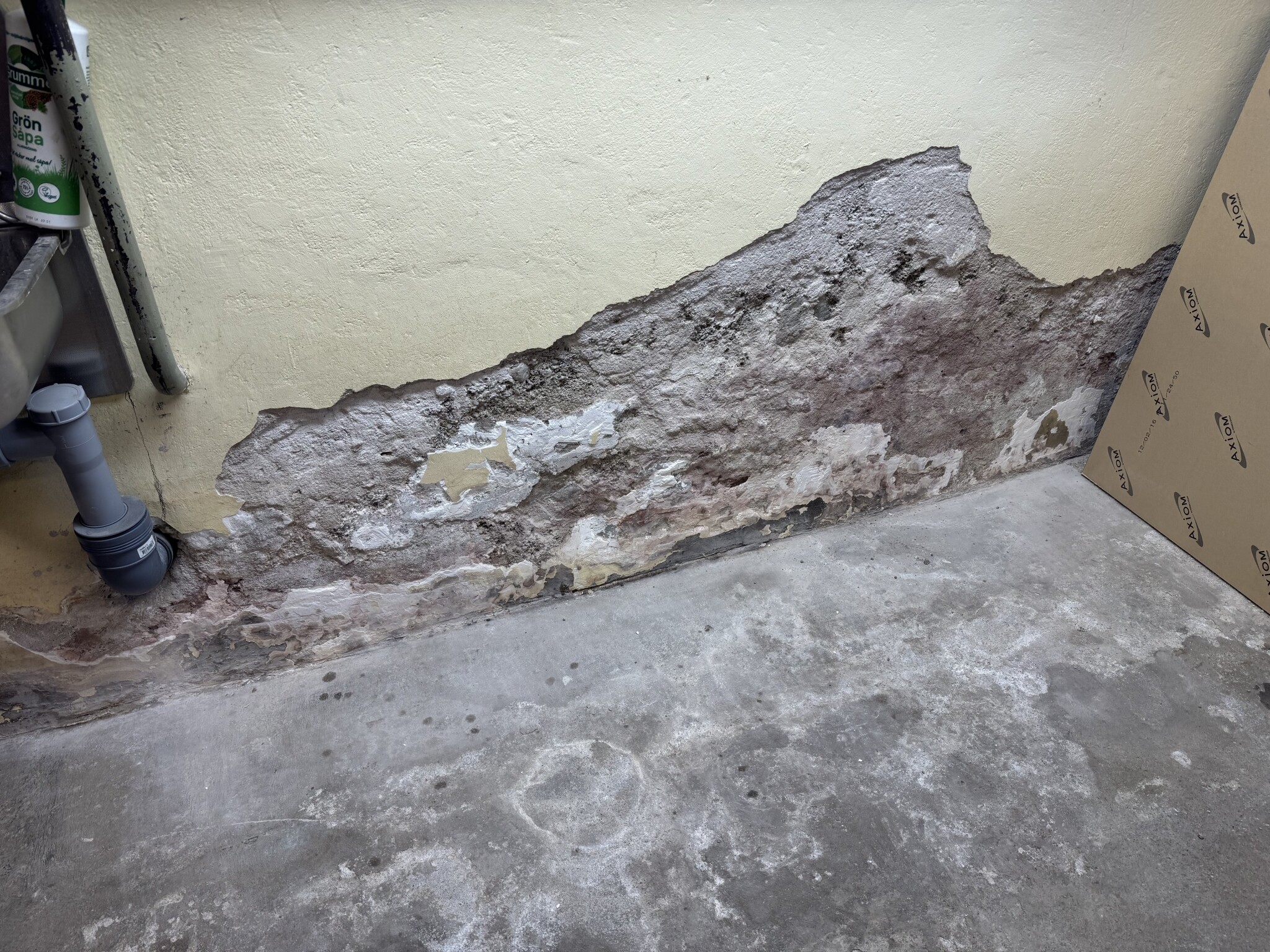

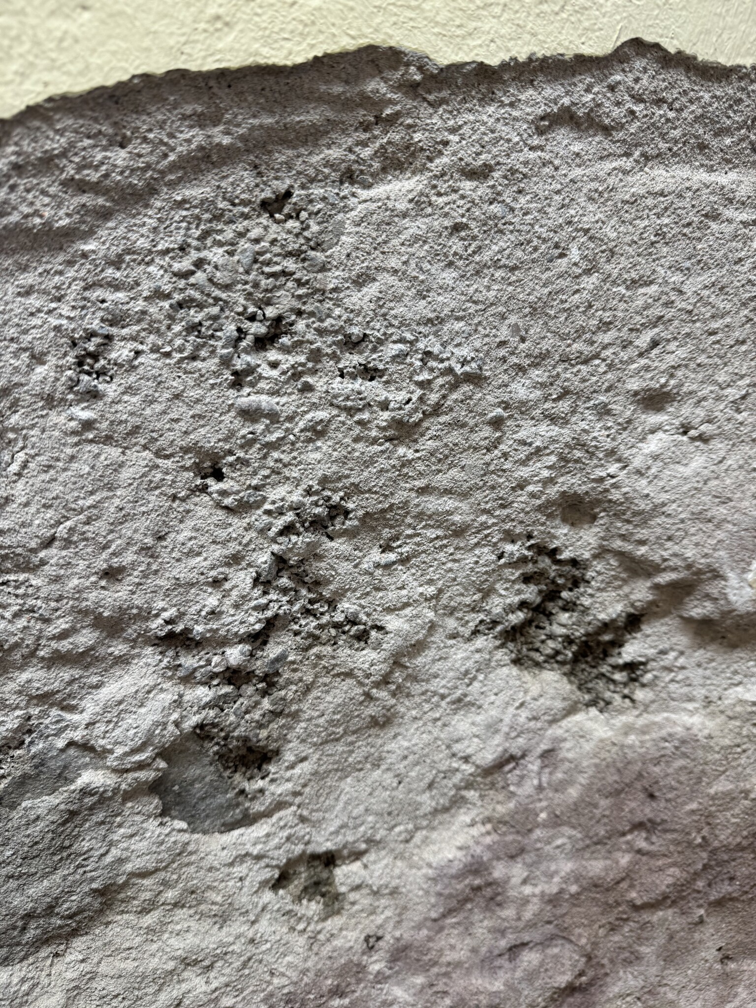

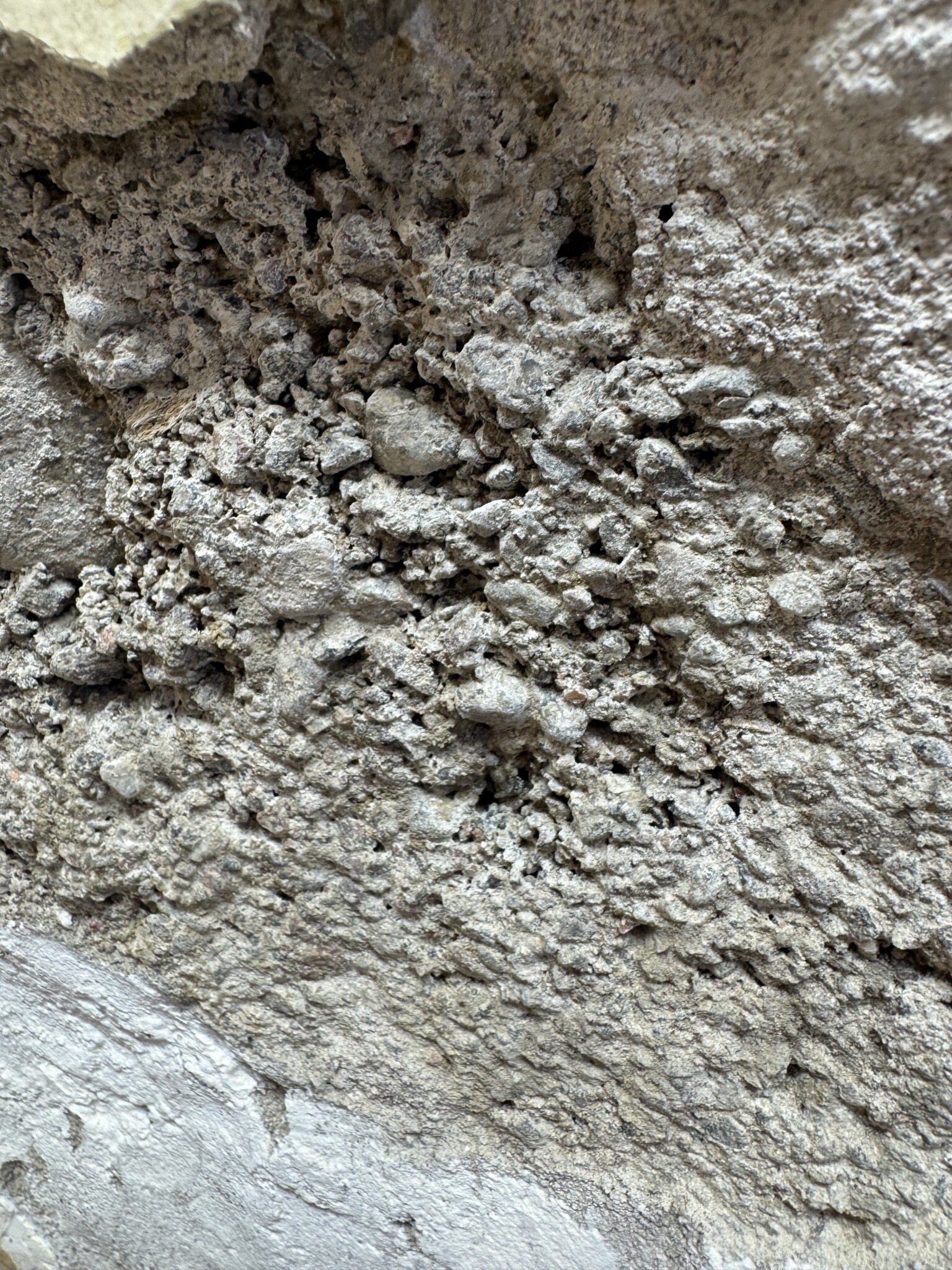

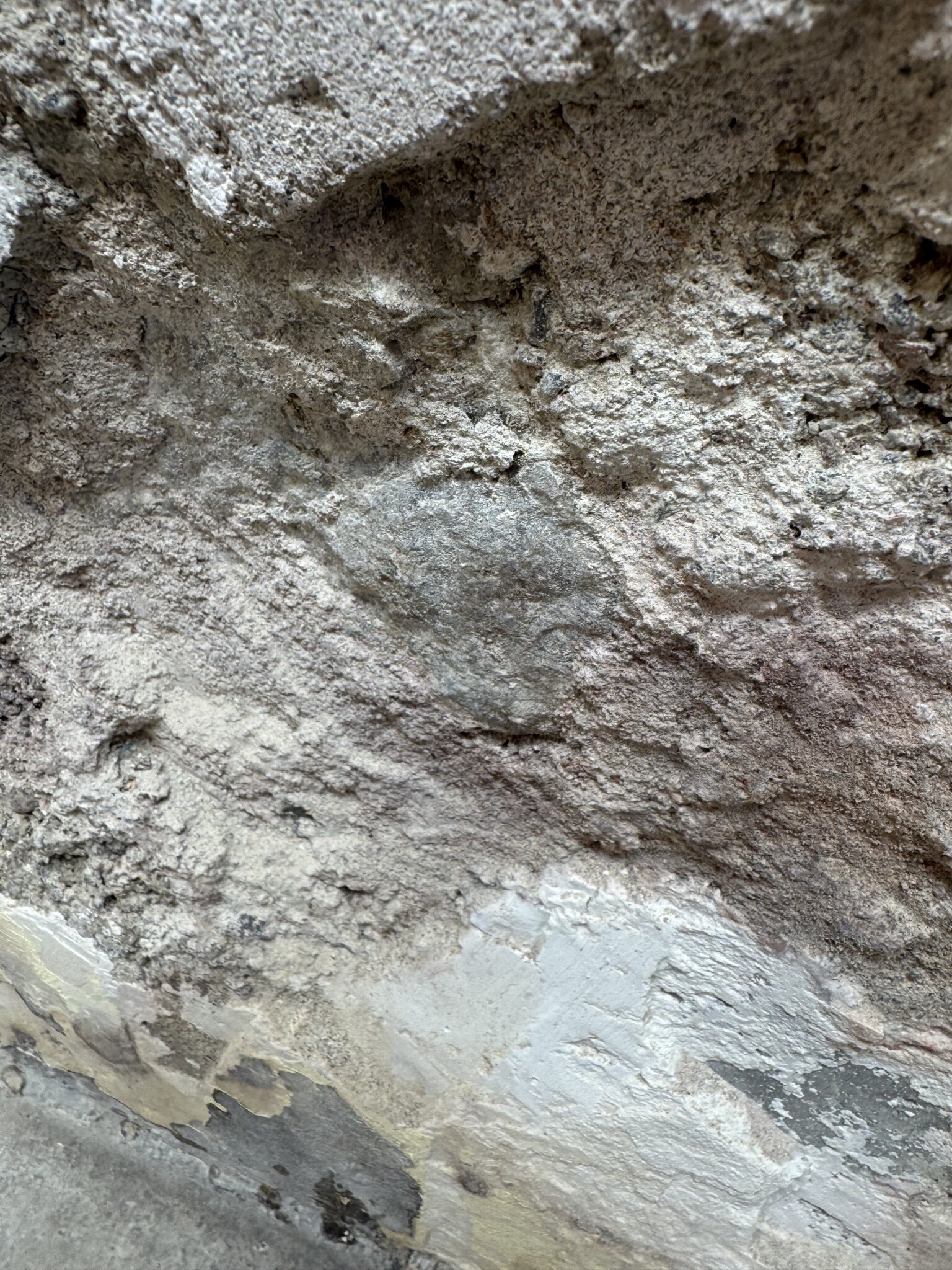

Har en källare från 40-talet där putsen på väggen har vittrats sönder delvis pga fukt underifrån. Vid mätning är fukthalten i väggen kring 20-25% längst ned, och det är inte så mycket att göra åt i nuläget utan vill försöka göra så gott det går. Putsen har fallit av främst nedtill, och när jag knackar bort lös puts ser det dels ut som någon har försökt laga den. Bakom putsen ser det ut enligt bild, gissar en grund av stenblock med något material utanför - dels någon puts men också delar där det är en blandning med smågrus. Min fråga är hur jag smartast gör för att snygga till.

OM jag får gissa något så är det en tät färg det är målat med och då lossnar putsen av fukten som tränger på.
Jag har haft liknande i källare där pannrummet var putsat och målat, de andra källarväggarna var oputsade, gjuten betong. Källaren omdränerad 40 år tidigare.
För 10 år sedan så tog jag bort lös puts och putsade om i pannrummet som nu blev tvättstuga i och med att det nu är en värmepump som står för uppvärmningen. Jag putsade även övriga ytterväggar i källaren, allt målades med fuktgenomsläpplig färg. I tvättstugan står en luftavfuktare för att hålla nivån under 70%. Allt ser ok ut fortfarande.
Så mitt tips är att ta loss det som sitter löst, laga och putsa väggen, måla med rätt färg.

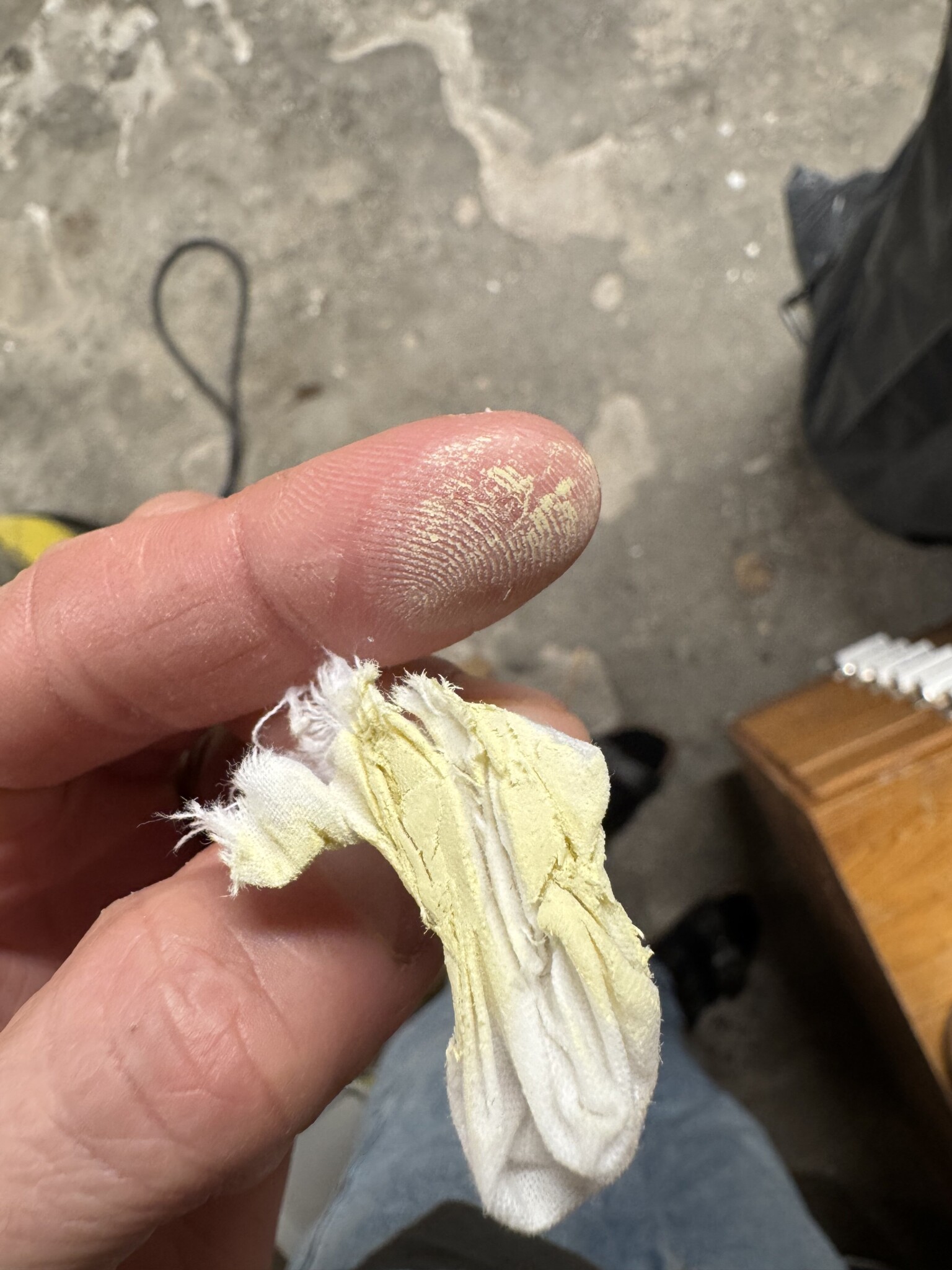

Efter lite mer efterforskande så gissar jag ändå att det är genomsläpplig färg, det går att gnugga med blöt trasa och färgen fastnar på tyget, dock behöver man gnugga lite för att det ska lossna.
