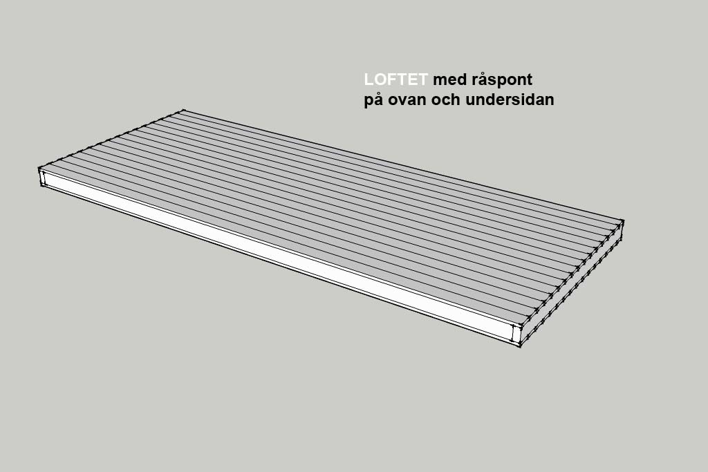

Hej, jag ska bygga ett loft i dotterns rum men är osäker på bärigheten i den konstruktion jag tänkt mig.
Loftet ska fästas i mellan två betongväggar och från vägg till vägg blir längden av på loftet är 3.70 meter. Loftet ska byggas (Se bifogade ritningar) med 5 st längsgående 45mm x 95mm reglar. Frågan: är 45 x 95 mm reglar för klent för ett så långt loft?
Edit: Mellan de längsgående reglarna går korta reglar på tvären, de ska bära upp ett golv av råspont.

För golvbjälkar som ska ha en spännvidd på 3,5 meter rekommenderas 45x220...

Men då ska det ju hålla för en TV-soffa med fyra vuxna i. En säng med en liten tjej i är ju betydligt lättare

Jag tycker nog 45x95 är väl klent, om man vill ha liten bygghöjd kan man väl integrera nån HEA-balk men annars skulle jag gå upp i dimension rejält. Inte bara för hållfastheten utan för "svajet" också.
Angående vikten så kanske det inte normalt är särskilt mycket men helt plötsligt på är det kalas och hela skocken ungar får för sig att undersöka om de får plats på loftet...

Det är svajjet jag är orolig för.
Hur fäster man en hea-balk och skulle den kunna integreras i mitten på loftramen?
Om du kan tänka dig att gå upp till 120mm i stället för 95mm så kan du skruvlimma ihop sex reglar och får då nästan samma styrka som en 45x220. Då behöver du inte heller sätta kortlingar mellan reglarna.

Jag menar sex reglar som är skruvlimmade ihop till en rejäl regel som totalt blir 270x120mm. Du behöver tre sådana tjocka balkar. En längst ut, en 60cm in från ytterkant och en 120cm in. Längst in mot väggen räcker det med en 120x45.
Allt som allt går det alltså åt 19st 370cm långa 45x120-reglar.
Sen behöver du ju några reglar på kortsidorna också att hänga hela loftet på.
För skojs skull kan jag nämna att en ensam 45x95-regel klarar en spännvidd på 1,5 meter enligt http://www.petersprojekt.se/old/anvisningar/spannviddstabell.xls

Jag kan inte släppa att det känns jädrigt överdimensionerat... Du ska ju inte ha det som ett bostadsplan! Lite svikt gör väl inget heller? Du ska ju inte lägga klinkers på det!
Dimensioneringen är ju gjord för att klara laster på sämsta möjliga ställe, alltså mitt på reglarna. Men ställer du upp en resårmadrass på 1,20x2 meter så flyttar du ju lasterna bort från mitten ut till kanterna.
Hela inre långsidan kan du ju fästa i väggen. Där blir det alltså inget svikt alls. Det har man inte heller tagit hänsyn till i dimensioneringen.

Hej, då fattar jag! 6 reglar ihop som 3 bjälkar. Överdimensionerat, kanske, men lösningen håller tycker jag och det är lika bra med en så komplett konstruktion möjligt, det får inte braka! Det ända är att det blir tunga bjälkar att få upp men det borde lösa sig på något sätt, jag kommer behöva ta hjälp i alla fall.tlundberg skrev:Jag kan inte släppa att det känns jädrigt överdimensionerat... Du ska ju inte ha det som ett bostadsplan! Lite svikt gör väl inget heller? Du ska ju inte lägga klinkers på det!

Nu börja det ju bli intressnt hur planet ska fästas i väggen... vinkeljärn/balkskor i reglarna ellern en ram med stöd från golvet?
Det är lätt gjort att man överdimensionerar det som är lätt att överdimensionera men att man sen glömmer den svagaste länken... (var den nu håller hus?)
