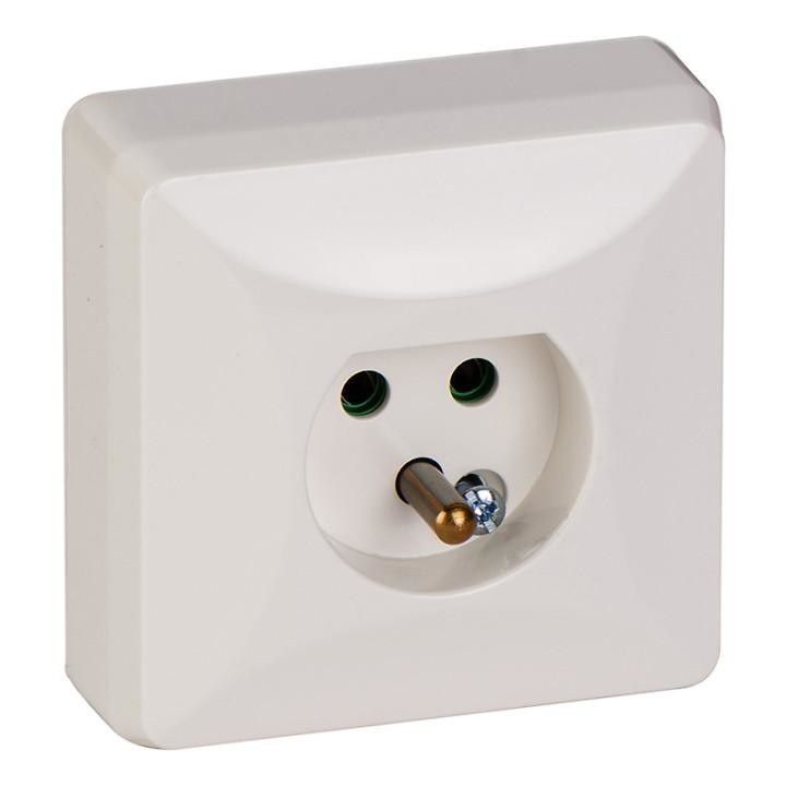

Då kontakten satt på väggen istället för i taket så fick jag sätta ihop sladd och stickkontakt själv. Ojordad väggkontakt med två hål för stiften och en pinne för jordning.
Kontakt på väggen

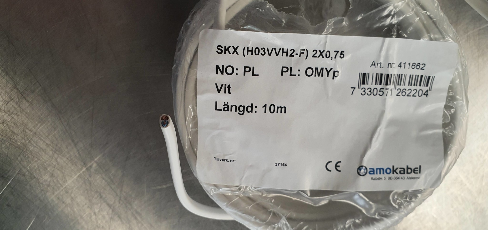

Rulle av vit elkabel märkt "SKX (HO3VVH2-F) 2X0,75" med synliga bruna och blå ledare.

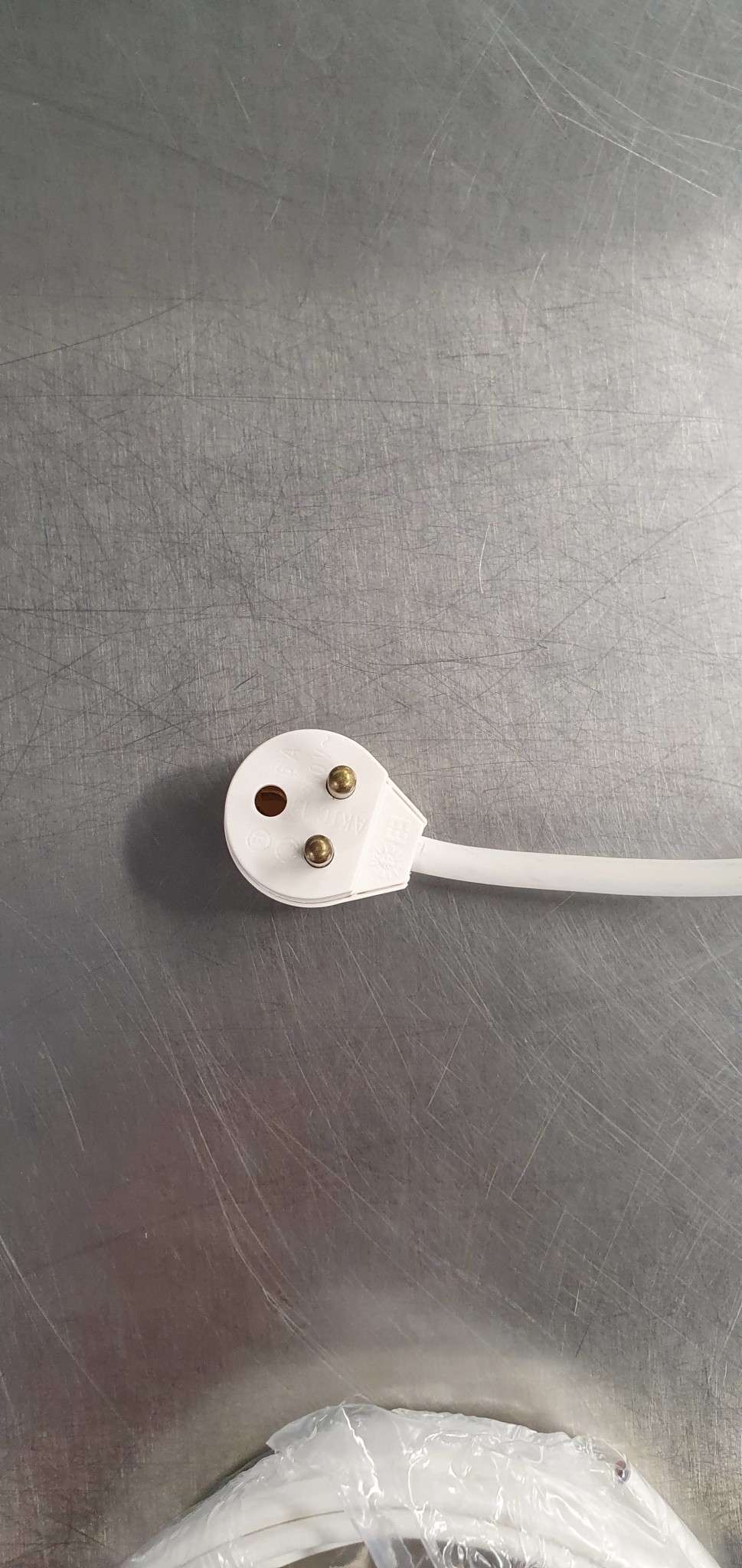

Vit elkontakt med tre poler och ansluten vit sladd mot en metallbakgrund.

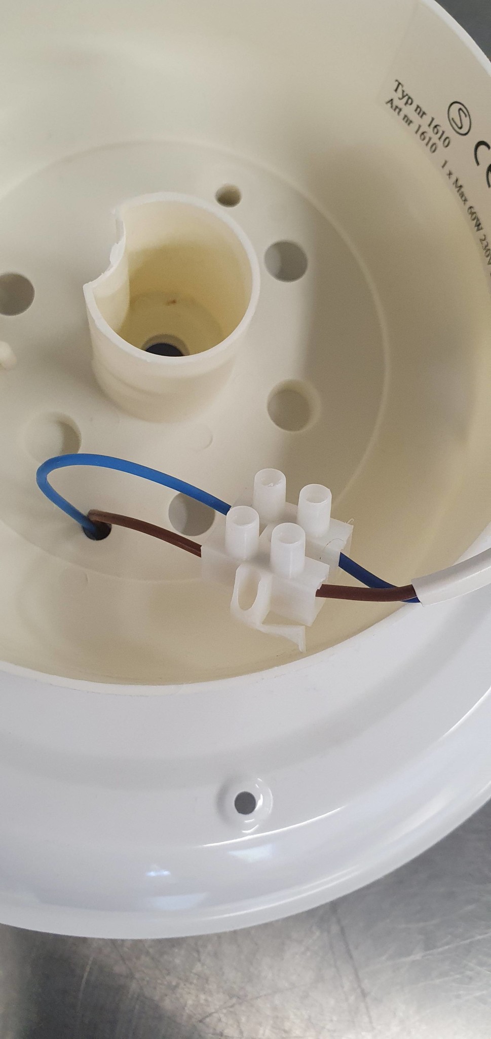

Plafond med blå och brun sladd kopplade i en skarvklämma, ingen jordkabel synlig.

Frågan jag behöver svar på:
Har jag gjort nåt tokigt då jag kopplat ihop endast blå/brun från lampan till kontakten utan gröngul kabel? Den plafonden jag satte upp hade en plats i sockerbiten för gröngul.
Jag blev lite nojig när jag började läsa om jordat/ojordat osv. Har inga problem att göra om jobbet om det skulle vara en farlig koppling jag gjort men behöver vara säker ifall det skulle ske nåt framöver.

Syns ju inte någon anslutning för jord på bilden och märkningen framgår inte heller, men om det är som du säger att det finns en jordanslutning skall den användas och så då behöver du byta kabeln.

Bilden på plafonden blev inte riktigt rätt då dom jag satte upp sitter uppe så fick ta en bild från nån liggandes. Kopplingen på dom jag satte upp hade plats för en gröngul och hade en kopparbit på motsatt sida av sockerbit.
Jag förmodar att det bästa är helt enkelt att byta kabel och lära sig från det.

Ja. Eftersom uttaget är jordat och lampan uppenbarligen har jordanslutning så har du gjort fel som inte har anslutit den.
