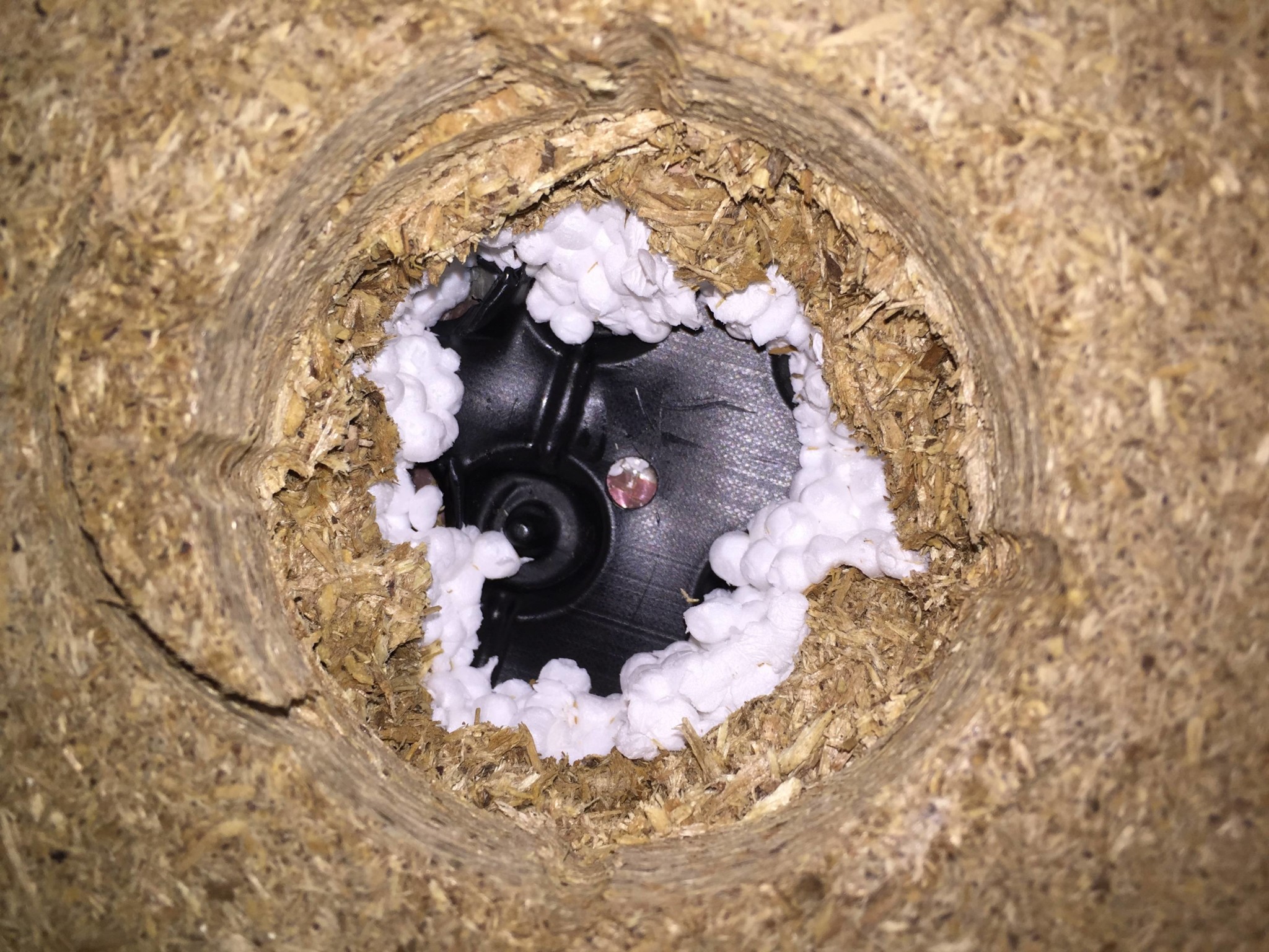

Jag skulle behöva råd från någon mer erfaren om hur jag ska gå tillväga med källaren.

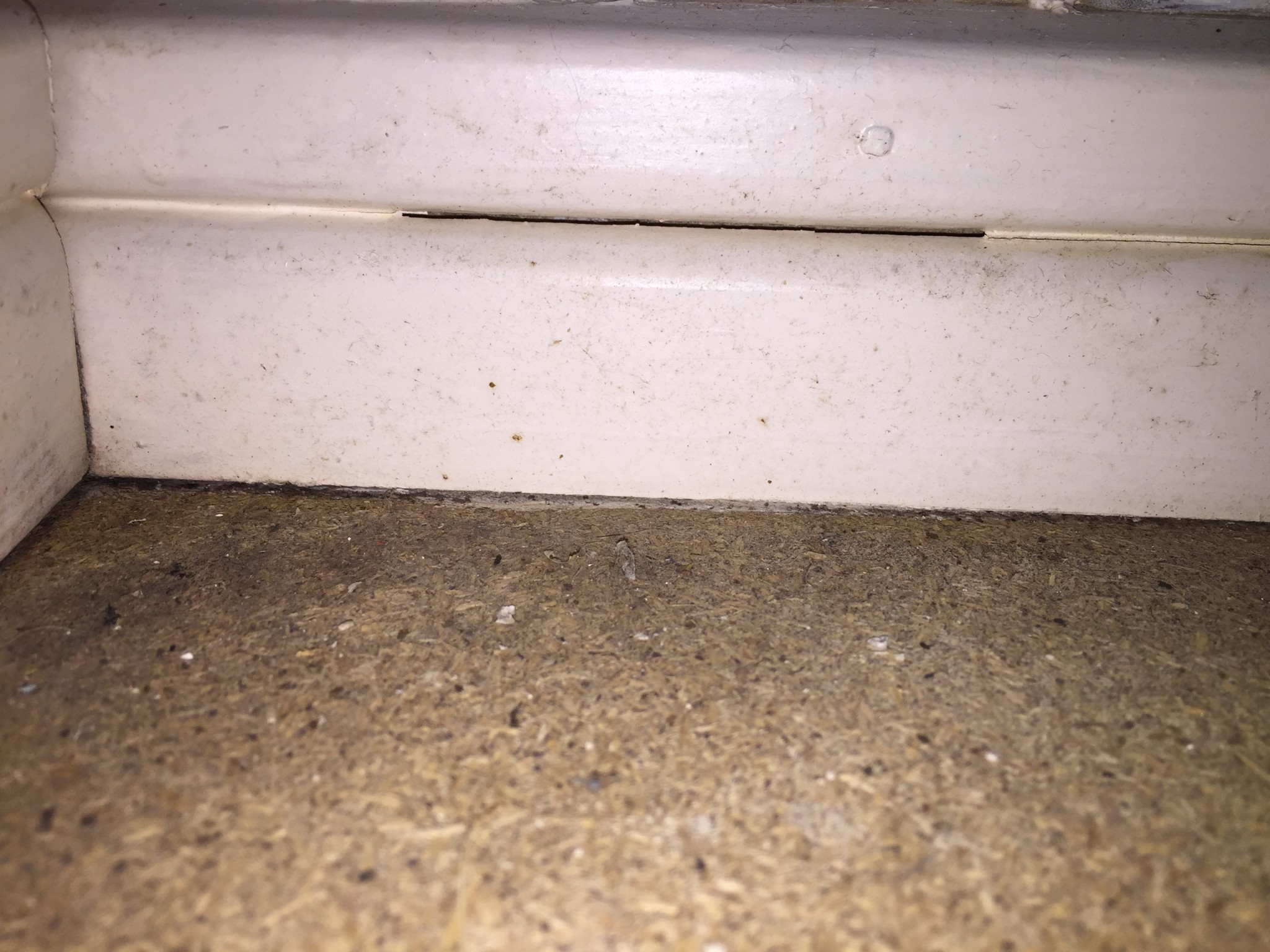

När vi flyttade in låg en sunkig heltäckningsmatta i ena rummet i källaren. Denna slet vi ut ganska omgående och under låg spånskivor. Min första tanke vara att detta måste rivas då organiskt material inte är att rekommendera mot plattan. Innan jag gick loss med kofoten upptäckte jag dock att listerna hade ”luftningshål”, och valde därför att göra ett hål med hålsåg för undersökning.
Det visade sig att det ser ut att vara rätt ordentligt gjort där golvet ventileras med nån typ av platonmatta samt är isolerat med frigolit(se bild).
Nu till min fråga, bör jag ändå riva ut detta? Eller skulle nu bara slänga på golv alternativt nålfiltsmatta på spånskivorna?
Tack på förhand!
  • Hål sågat i spånskiva visar underliggande platonmatta och frigolitisolering i källarens golvkonstruktion.
  • Närbild på en spånskiva vid en vit dörrlist med ventilationshål i källare
Ser ju seriöst ut så varför kasta ut något som verkar fungera?
Luktar det inte så är det inga problem.
Får nog bli så!
Berättade inte säljaren om detta??
Platon är ett säkert system i källare. Finns även variant med frånluftsfläkt.
Bara täta hålet och lägga på lämpligt golv.
