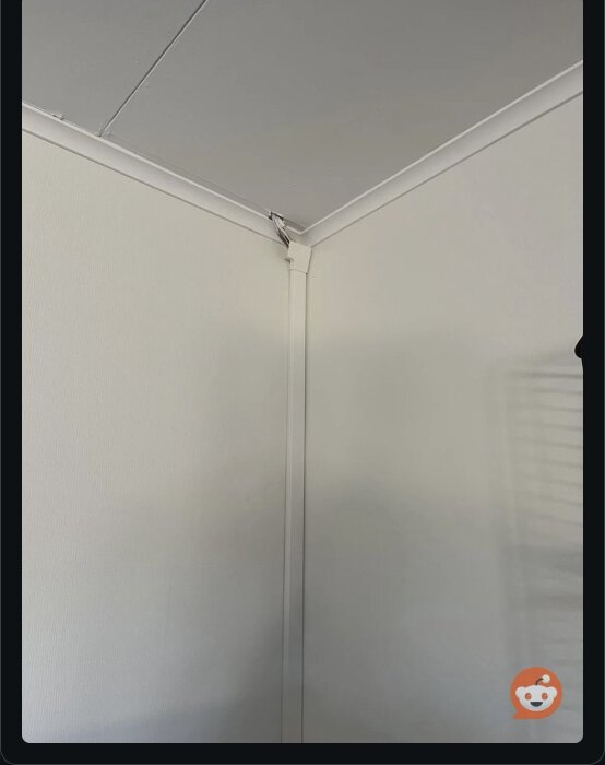

Har köpt mitt första hus och får tillgång om ca 2v.
På väggen där TV:n sitter märkte jag av en ful installation av kablar. Hoppades att det endast var högtalare/datakabel som ägaren gjort slarvjobb med men nu uppger han att en kabel ” måste” sitta kvar då det är inkommande fiber.
Alltså går fiberkabeln synligt längs väggen i listen, upp på vinden och vänder sedan ned till en klädkammaren där själva boxen sitter.
Är inte detta en märklig installation? Att kabeln ens går längs väggen i vardagsrummet, känns onödigt. Ägaren uppger att fiberteknikern drog det på detta vis och sedan la han bara till datakabel och högtalarkabel.
Hur hade ni löst detta? Man kan ju ej dra om fiber själv. Vad tror ni kostnaden hade varit för att ta in ett företag att dra om för att slippa list på väggen?

Kan du ta några bättre bilder?

Troligen var det så att ägaren inte ville ha boxen synlig någonstans på någon vägg utan satte den i klädkammaren vilket är ju bra för att få den 'osynlig'.
Sen tänkte väl denne också att det skulle ju ändå bli mer kablar så det går ju att kombinera.
Nu är det svårt att ge råd med bara den bilden.
Det kan ju vara så att det finns en annan fiberbox och att det går bara en så kallad var villapatch fiber mellan de två boxarna.
Så det behövs lite undersökning och mer bilder för att ge råd .

Skulle väl gissa att boxen i kammaren är fiberlåda med konverter. Sitter det ett eluttag där som är inkopplad?
Sedan går det en kabel till tv för man valt en lösning som behöver en speciell port för att får tv-boxen att fungera. Då kan man ju ställa sig frågande om man vill nyttja det? Om svaret är nej utan man nöjer sig med div streamingtjänster så kan man lika gärna placera en router i klädkammaren och låta allt gå trådlöst.
