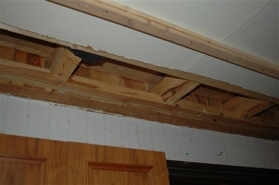

Råd om hur riva vägg.
ska riva en gamal ytter väg till vårat utbygge, men har stött på en litet problem...
mellanbjälklaget är inte ihoplänkat med takstolarna som påå ett nytt bygge, huset är gjort av stående plank runt -39 och har brutet tak, takstolarna vilar nog därför rakt på de stående planken någon meter över mellanbjälklaget.
detta medför att jag måste såga upp hålet i väggen utan att kunna stämpa av själva takstolarna, bara mellanbjälklaget, förstår ni vad jag menar???
kolla på bilderna så kanske ni förstår.
mellanbjälklaget är instucket i yttervägen, i de stående planken, tanken är att såga strax under "bärlinan" och placera HEA 200 balk där, men hur?? då jag inte kan stämpa av ytterväggen...
så här sewr huset ut på ett ungefär, det visar lite dåligt att takstolarna finns någon meter över mellanbjälklaget...
hoppas någon har en snillrik lösning eller tips...
