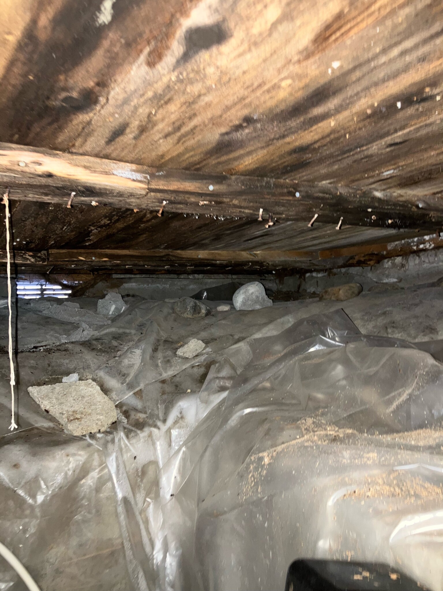

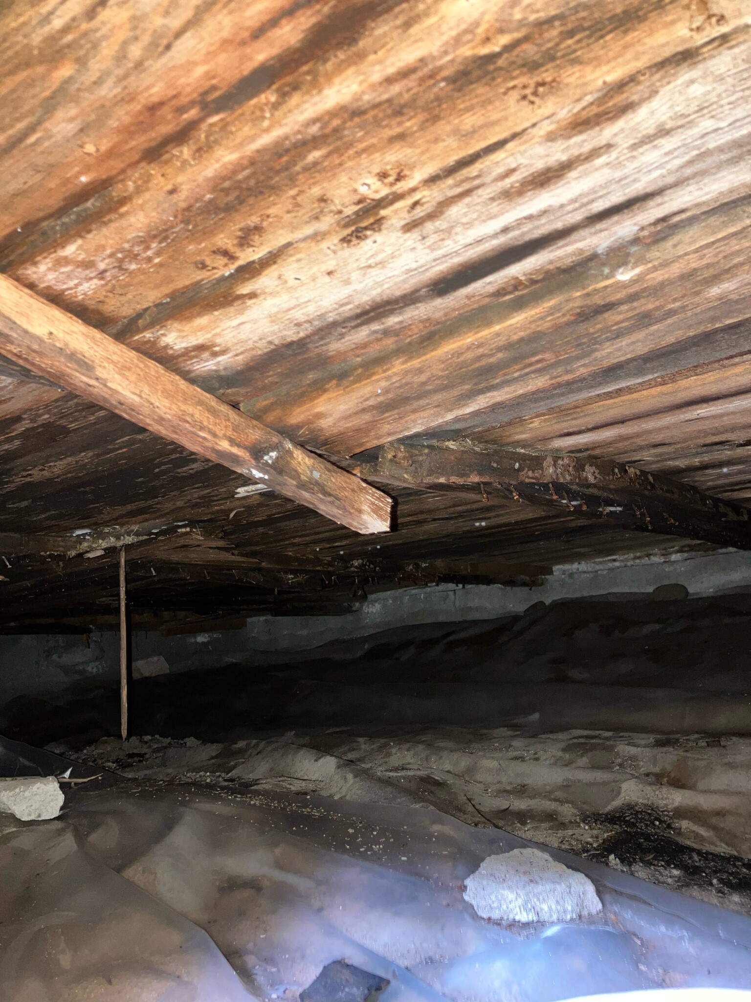

Hej! Vi har ett äldre hus från början av 1900 talet som stått tomt senaste åren som vi ska använda som semesterboende framförallt under sommarhalvåret. Det står på torpargrund och golvet i köket lutar något. Det är väldigt fuktigt i torprgrunden. De tidigare ägarna har lagt plast på marken men vi ser att kondens bildas även ovanpå plasten. Trossbotten håller på att falla ner och jag misstänker att det även växer mögel. Hur hade ni åtgärdat problemet med grunden? Vi är lite inne på att i samband m renovering fylla igen hela torpargrunden men vi vill gärna lämna en liten källare för matförvaring. Eftersom vi inte i nuläget inte använder huset vintertid vill vi att konstruktionen ska funka för det sätt vi använder huset. Vi eldar i vedspis och braskamin och har direktvärmande el via radiatorer i övrigt. Någon som har några bra tips hur vi ska tänka?
  • Fuktig torpargrund med plast, kondens och skadat trä i ett gammalt hus; synliga tecken på mögel och nedfallande trossbotten.
  • Fuktig torpargrund med plastfolie på marken och nedhängande trossbotten, synliga kondensdroppar och tecken på mögelbildning.
  • Fuktig torpargrund med plastskikt och frigolitplatta. Trägolvet ovan visar tecken på mögel och skador, kabel löper över marken.

Ja det där ser ju sådär ut. Verkar vara en väldigt fuktig miljö. Hur ser marken runtomkring huset ut? lutar marken ifrån huset? Ligger huset i en sänka eller på en höjd? Första steget är att få marken så torr som möjligt. Ska ni göra en modern mullbänk så är min rekommendation att ni behöver betydligt bättre markförutsättningar än vad ni verkar ha nu. Har ni ingen grundvärme på i huset under vintern?

Tack för svaret! Huset ligger vid en bergssluttning med gran/tallskog runt omkring. Själva marken kring huset lutar från huset men den är lite fuktig på sina ställen där det är lägre punkter. Huset är inte uppvärmt på vintern i nuläget. Så vi behöver en bra lösning som kan funka för att kallställa halvårsvis utan att orsaka huset alltför stor skada. Sedan funderar vi också på om man kan få torpargrunden att fungera om man skulle låta bli att fylla igen den? Hur gör folk med sina gamla sommartorp? Golvet ser riktigt gammalt ut så jag vet inte heller hur länge det sett ut såhär.

Skulle fortsätta med en krypgrund när du har det kallställt vintertid. Se till ha ha bra ventilation på vintern och stängt på sommaren. På sommaren kommer varm fuktigt luft in i den kalla krypgrunden och kondenserar, på vintern ska den fuktiga luften i krypgrunden ventileras ut med torr uteluft.
Gräv gärna ut grunden så det blir lite mer volym, gräv av marknivån runt huset om den är hög och dränera runt huset.

Det finns olika lösningar med avfuktning kan vara värt att kolla. Dyrt att byta golv var 15 år. Och som någon skrev ingen ventilation på sommaren under huset. Sedan gammal eldade man året om i spisen och murstocken gick ner i grunden och värmde upp grunden, den var alltid torr. Men så gör man inte längre så grunden blir kall på vintern och när det varma luften kommer in och kondenseras blir det inte bra. Lycka
