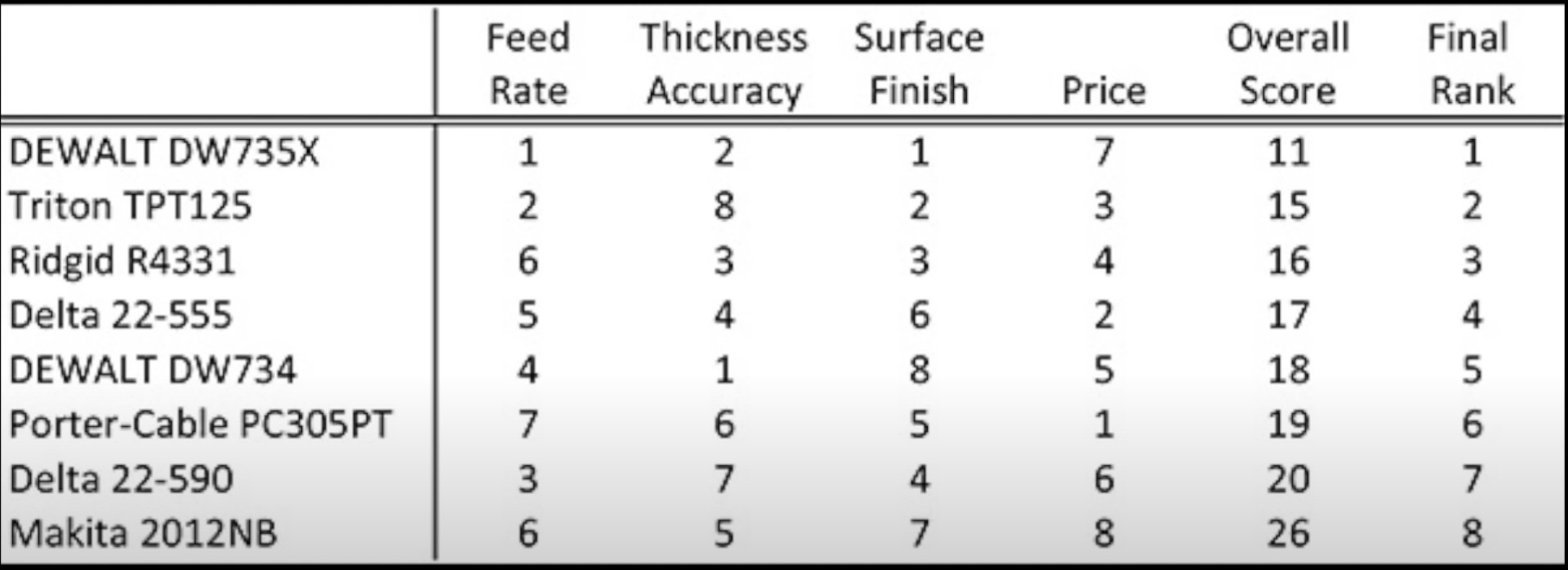

Har kikat runt lite på planhyvlar. Du tipsade om Metabo DH330, men det verkar i stort sett vara slut överallt.
Finns det någon annan du kan rekommendera eller föreslår du att jag väntar på att just den kommer i lager?
Kikade lite på Triton TPT125 som fanns på SweDendro, men kanske inte är mycket att ha?
EDIT: hittade en video från 2019 som körde side-by-side jämförelse och då kom den tvåa så kanske inte är så illa ändå.

Jag vet inget om den Triton, men även om den kom tvåa i det testet totalt sett, så kom den sist på delmomentet thickness accuracy. Det hade fått mig att tveka ivarjefall.
