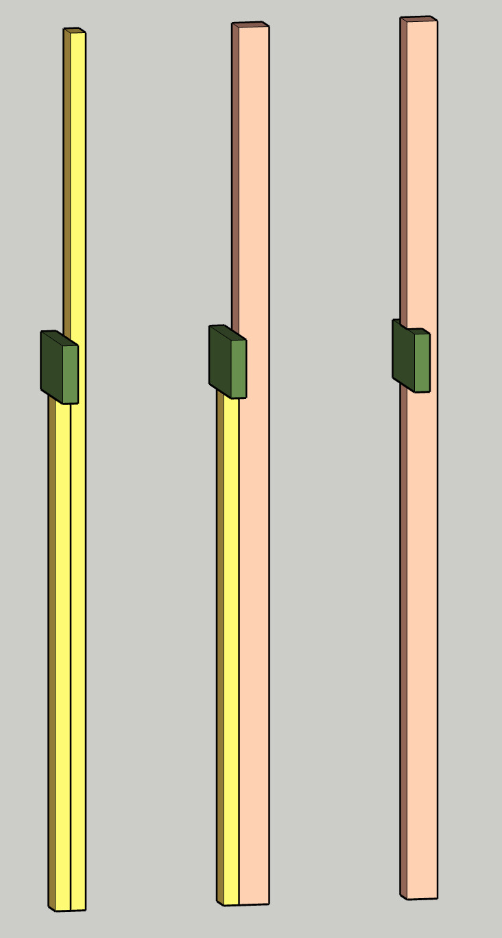

Dags att ge mig på att bygga altan och jag har såklart en del funderingar. Långsidan av altanen, ca 9m lång, kommer vara ca 1.2tm över marknivå och sticka ut ca 2m från den delen som ligger på mark, ca 3m.
Min första tanke var att sätta 90x90 tryckt och låta dem löpa vidare för att använda till staket men efter att ha sökt runt en del så har jag förstått att bärlinorna ska vila på stolparna och då finns några alternativ:
1. Skruva två 90x45 och låt bärlinan vila på den ena, men 90x45 kanske blir lite klent till att hålla staketet stadigt?
2. Skruva bärlinan i 90x90 och skruva en 90x45 som stöd.
3. Fälla in bärlinan i 90x90 men dels blir den svagare till staket och det blir mer ändfiber exponerade för fukt.
I övrigt tänker jag bärlina 170x45 med stolpar cc120 utefter långsidan.
