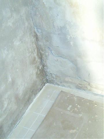

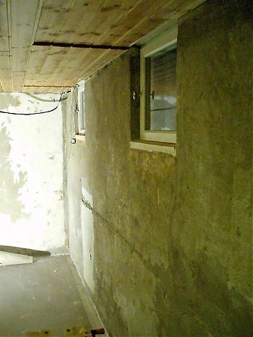

Jag har ett hus byggt 1948 som dränerades under hösten 2007. Vi har bytt till klinker i hela källaren och jag skall nu försöka göra något åt väggarna som har fått torka under höst och vinter. Jag har lagt ned en massa timmar på att ta bort 3 lager tapet och knackat bort lös puts. Väggarna är nu ojämna och jag har därför tänkt putsa mellan 15 till 20 mm (med hjälp av putsläkt för att få en snygg och rak vägg) som sedan skall målas (med färg utan plast).
Det har tidigare ställts ett antal frågor angående val av putsbruk i forumet utan ordentliga svar. De flesta bygghandlare föreslår gipsbruk med motiveringen att det är lätt att handskas med. Det skulle säkerligen fungera eftersom jag precis dränerat men det håller inte, om jag förstår saker och ting rätt, i längden. Källaren är inte fuktig idag men den dagen jag eventuellt får in fukt spricker gipset (om 15 till 30år) medan bruket andas.
På mindre delar av väggen finns fortfarande färg kvar (ej kalkfärg), måste detta bort för att putsen skall fästa? De flesta höjer på ögonbrynen när jag förklara att jag skall använda putsburk, är det verkligen så oerhört svårt för en novis att arbeta med? Jag funderar på att använda Putsbruk C Hand (Maxit) eftersom de ursprungliga väggarna är putsade samt fria från tapet. Är detta ett lämpligt val? Att förvattna är en förutsättning men vad finns det för andra tips?
Bifogar bilder på utmaningen

Jag har gjort motsvarande jobb i min källare. Färgen måste bort först. Jag slipade bort min med en Betong-giraff som jag hyrde på Cramo, inkl dammsugare.
Min puts var hackig och gropig, men det var bara ca en halvmeter längst ner på väggen där den var borta helt. Därför hoppade jag över putsläkt. Jag använde Serpo 135 (är väl samma som Putsbruk C Hand (Maxit) ), den var väldigt lättarbetad och bra.
Gör så här när du ska putsa:
Blöt på väggen ganska ordentligt innan du börjar blanda bruket.
Verktyg du behöver är:
Stålskånska (mycket viktig!)
Putsbräde med neopren
Murslev
Blomspruta eller kalkkvast för att blöta putsbräde och eller vägg när putsen ska jämnas till.
Ta på puts på stålskånskan, sätt den emot väggen längst ner (i vinkeln mellan golv och vägg) och dra den sakta uppåt. Dra på en eller två stålsknska-bredder med puts innan du "putsar" med putsbrädet för att få slät yta och samma struktur. Det gör inget att det blir lite grusigt i ytan om du ska måla med kalkfärg, det syns inte sedan.
Jag försökte först putsa genom att slänga på med sleven, fick det inte att fastna. Provade också att slamma, blev inte lika snyggt som att putsa med stålskånskan, så där är det numera putsat med ;-)

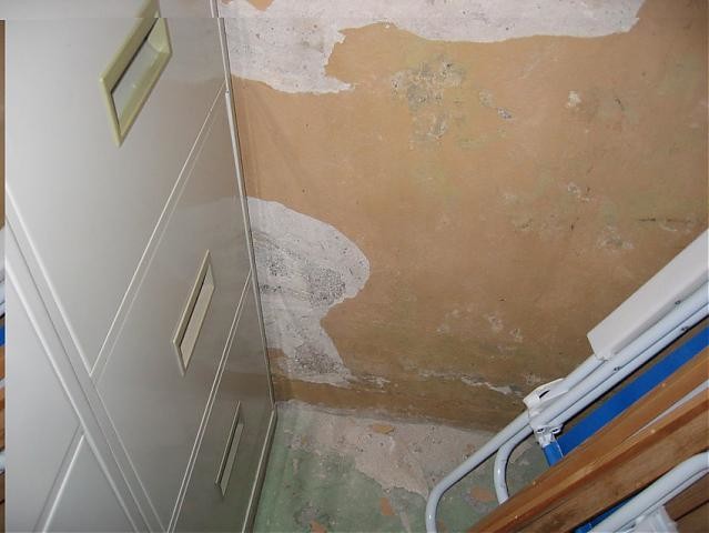

Hej murare,
Kan jag få hoppa in i Er diskussion eftersom jag har liknande problem och är inte säker på hur jag skall göra. Jag behöver snygga till källarväggarna invändigt. Mitt hus är byggt 1946 och källarväggarna är putsade med vad jag tror är kalkbruk och skikttjockleken är 5 - 7 mm. Putsen är målad sedan länge med en tät färg. På bilden kan Ni se hur putsen lossnat i stora flagor på framförallt ytterväggarna. Att det ser ut som det gör menar jag beror på att däneringen varit undermålig men jag har dränerat om enligt konstens alla regler och nu är källaren helt torr. Väggarna är murade i cementhålsten.
Nu till mina frågor:
I dag används tydligen KC-bruk som innehåller cement vid putsarbeten för den anses vara bäst? Men vad jag förstått kan man inte använda den typen av bruk i kombination med gammalt kalkbruk ?
Skall jag då reparera eller putsa om med någon typ av kalkbruk i stället och i så fall vilken?
Eller skall jag knacka bort all gammal puts och putsa om från grunden med KC-bruk? Om jag gör det hur viktigt är det då att absolut all gammal kalkputs tas bort till exempel i skarvarna mellan cementhålstenen?
Jag är mycket villrådig och vet inte vad som kan vara bäst. Tacksam för kommentarer.

Jan-Erik:
Jag skulle råda till att knacka bort gammal puts, grunda med plaskigt b-bruk för att binda dammet och få bra fästyta och till sist en utstockning med b-bruk.
När det gäller knackningen av den gamla putsen är det bra att få bort så mycket som möjligt, tänker att betonghålstenen borde vara murad med något cementhaltigt bruk då man inte behöver skrapa ur det. Är det däremot murat med kalkbruk skulle jag dels kratsat ut någon centimeter in i fogarna och bytt ut b-bruket i utstockningen mot c-bruk vilket kan flexa lite mer.
Obs att detta är min spontana tankegång, kanske skulle något ändras om jag skulle besöka den aktuella källaren. Bästa för dig är nog att be om besök med konsultation av murare.
