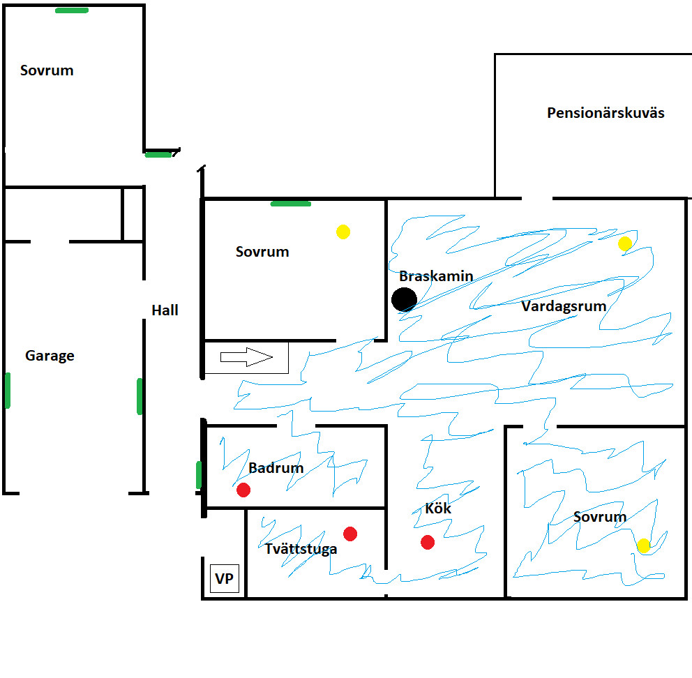

Hej, finns självklart många trådar kring detta men alla hus är ju olika så jag testar lyckan med då jag är lite osäker. Vi flyttade in här förra året och har funderat på att bli av med elementen på något vis....
Jag har suttit i paint och målat lite för att hoppas kunna få bättre råd. Tomma luckor är ingångar...
Vi har ett hus där större delen av det värms upp av en bergvärmepump och vattenburet golvvärme. De blåa strecken är vart golvvärmen finns.
I huset har vi även FXT, röda prickar är frånluft och gula är tilluft.
De gröna strecken är elelement. Hall och sovrum är tillbyggnader som man gjorde efter man satte in golvvärmen.
Bergvärmepumpen och FXT är typ 10 år gamla.
Vi har själva pratat om att sätta in en luftvärmepump i hallen som ska värma upp det sovrummet i slutet av hallen och garaget, är det den smartaste lösningen?
Hallen är typ 12 kvm, sovrummet 10 kvm och garaget är 20 kvm. Resten av huset är typ 95 kvm.
I och med det är första året vi bor här så vet vi inte vad förbrukningen kommer att bi, tidiga ägarna gjorde av med runt 20 000 kwh, om jag ska tro E.on kommer vi göra av med 13 500 kwh, själv tror jag det blir lite under. Kanske då är slöseri med att ens installera en luftvärmepump då... Vi hade bekväma 20 grader, förutom när vi eldar braskaminen såklart.
Om en luftvärmepump är det bästa, hur stor bör jag leta efter i så fall?

Hur tar jag lättast reda på om jag kan utöka bergvärmepumpens funktion så att säga? Kan säga att badrummet är renoverat för typ 7 år sedan och då drog man in golvvärme till den så det har redan byggts på så att säga.Jonatan79 skrev:
Vi har platta på mark till "huset" och krypgrund i tillbyggnaden, tror jag (uppreglad golvkonstruktion) har jag läst.
Allt går. Enklare med krypgrund för att dra rör. Kostar kanske ungefär lika mycket plus att ni slipper en värmepump som är onödigt dyr i drift jämfört med bergvärme, förutom att den kan ge AC på sommaren.

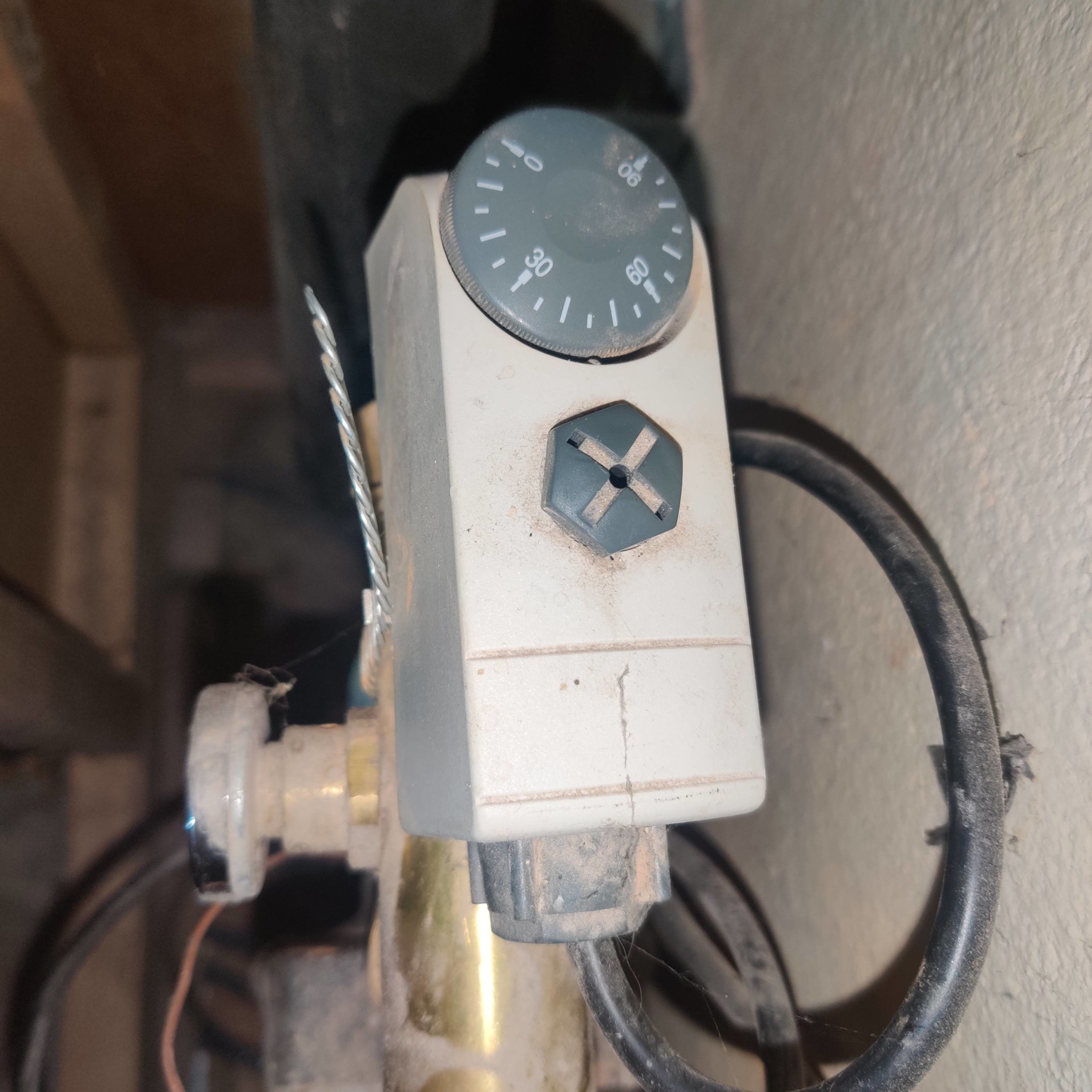

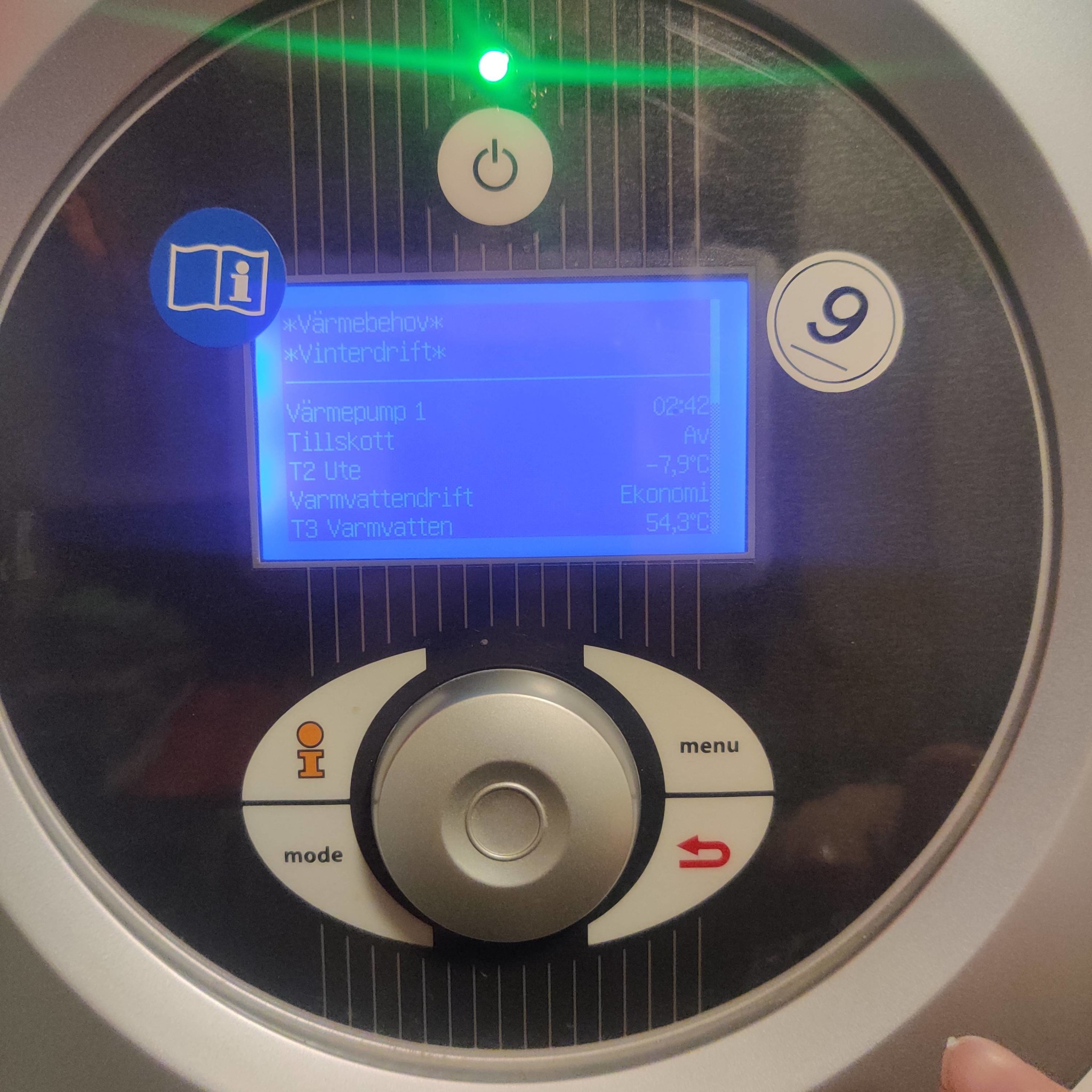

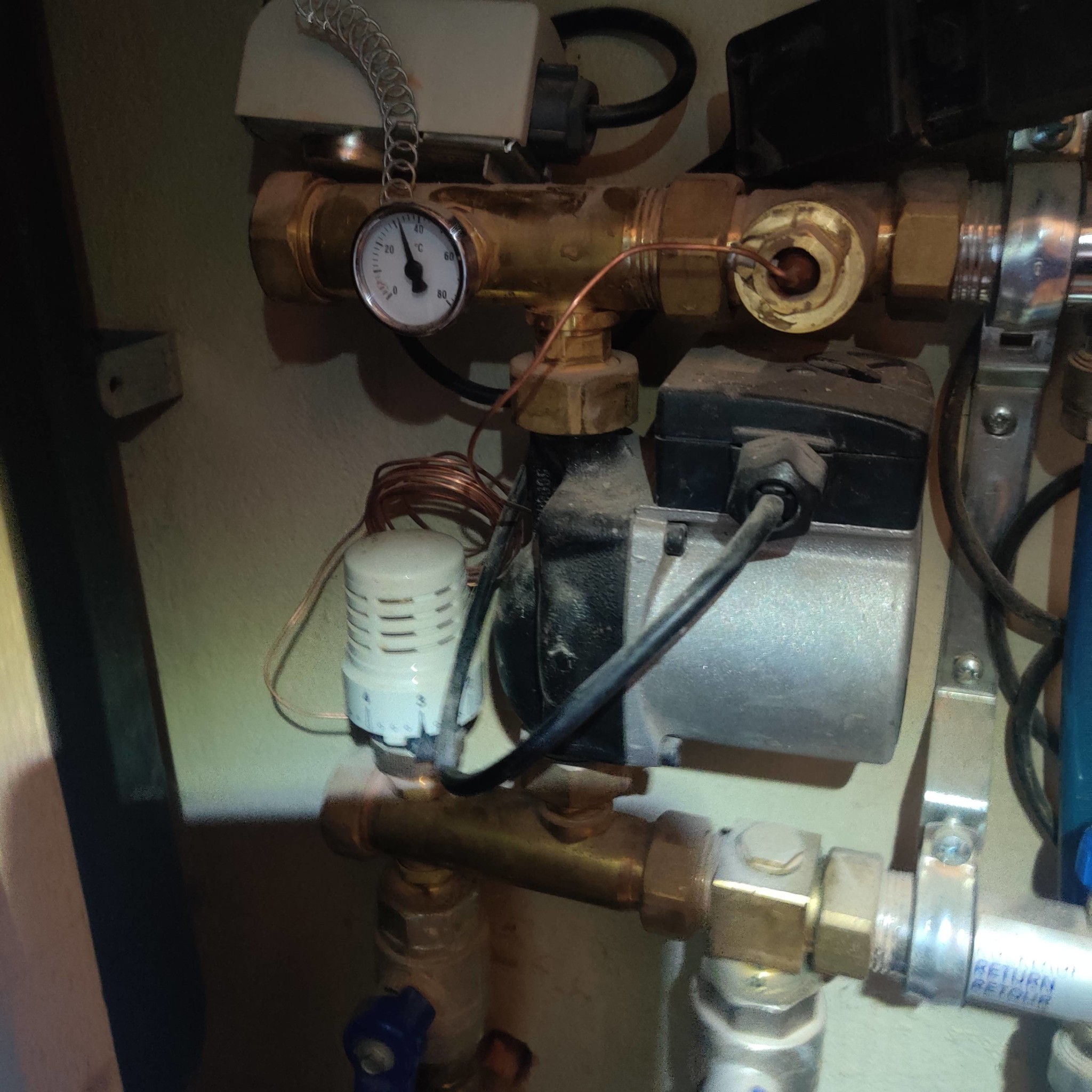

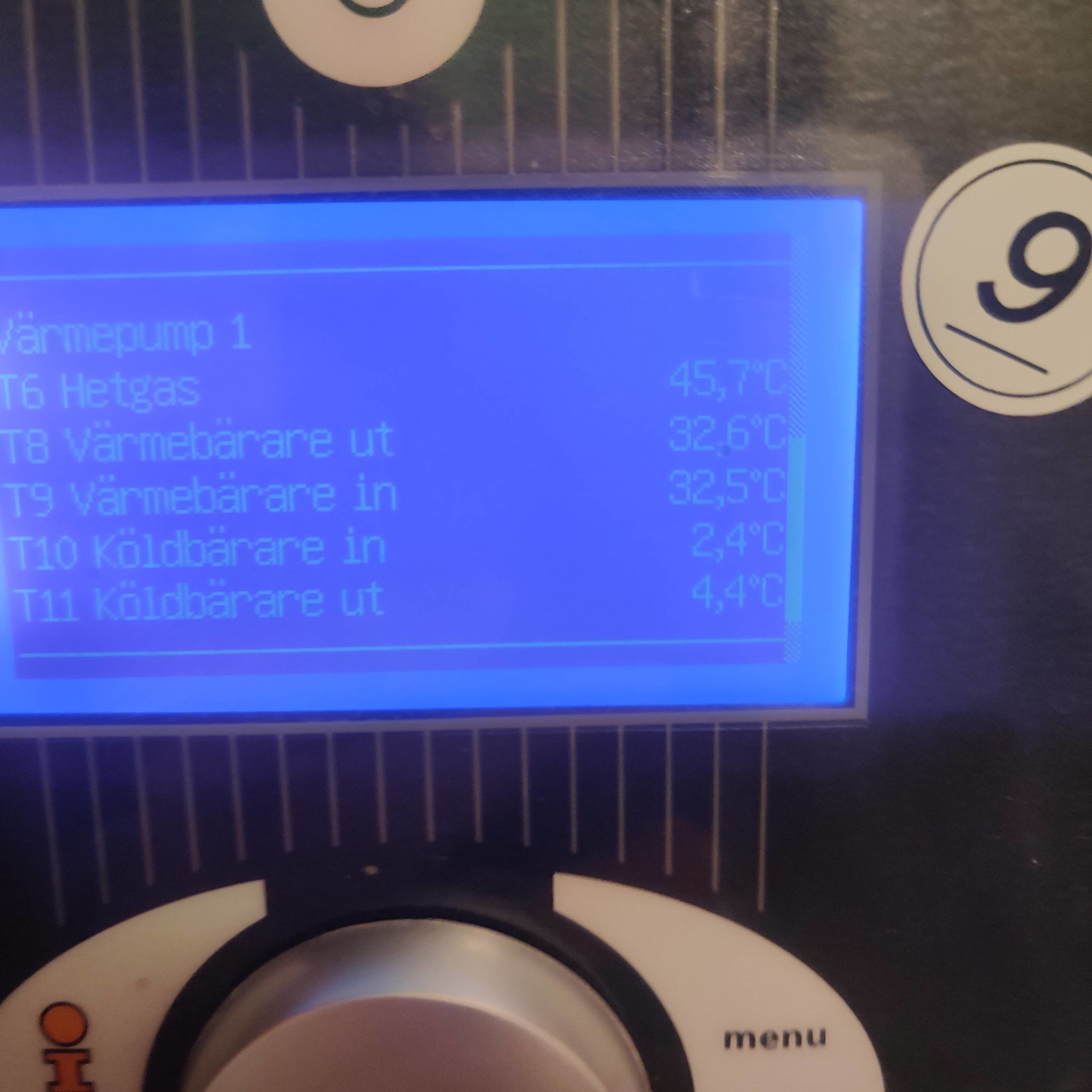

Efter installatören var klar så sa han att han höjt kurvan och sänkt shunten till golvvärmen, tänkte inte mer utan trodde det var allt som behövdes.
Funkat bra tills det blev minus 5. Jag har ändrat nu till en kurva som nu är anpassad för radiatorer istället för golvvärme som var innan och sänkt shunten än mer. Sänker sen kurvan succesivt för få ner värmen i huset.
Men är nervös för det är något mer som kan behöva ändras? Är det några andra inställningar som bör ses över?
Det här är strax innan kompressorn skulle gå igång..
Ska något på golvvärmen ändras?
Var gör denna del på bilden under?

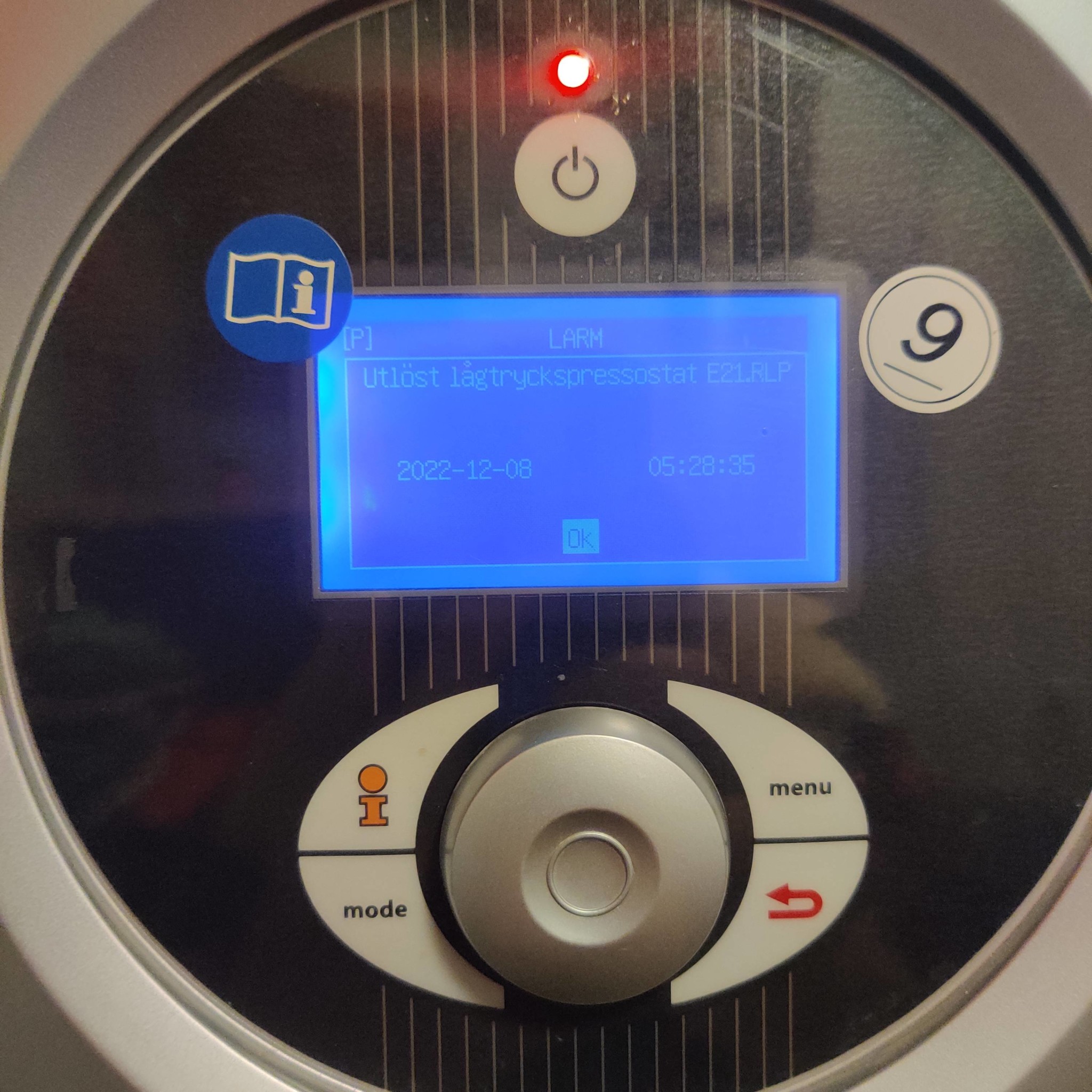

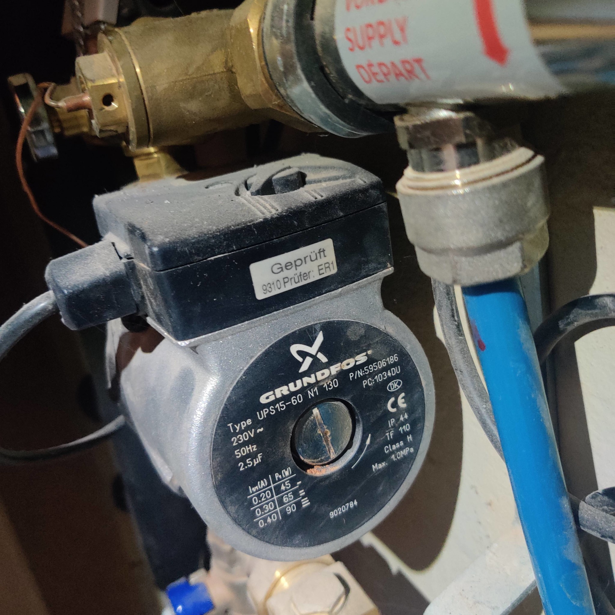

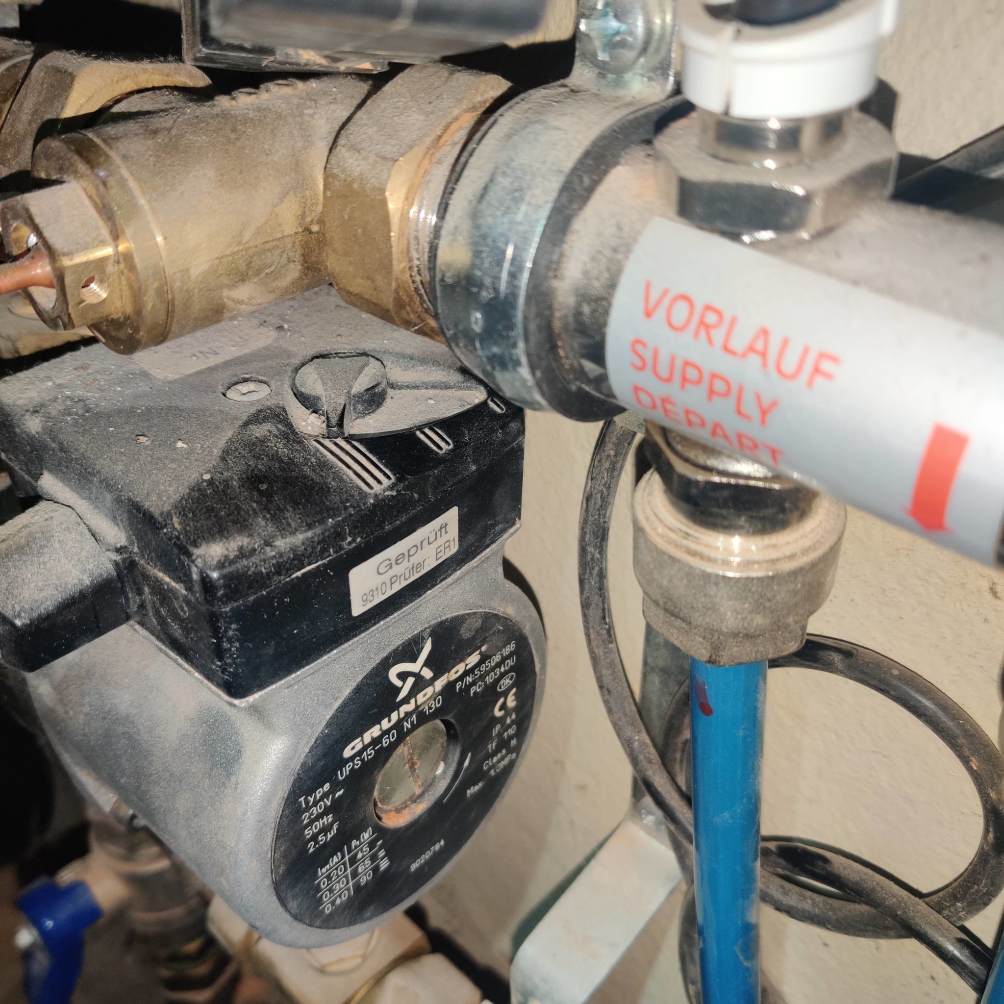

Kan tillägga vi även vart i kontakt med dem då vi förra veckan fick en första felkod och larm då pumpen la av... Var lite kickstarten till all nojja...
