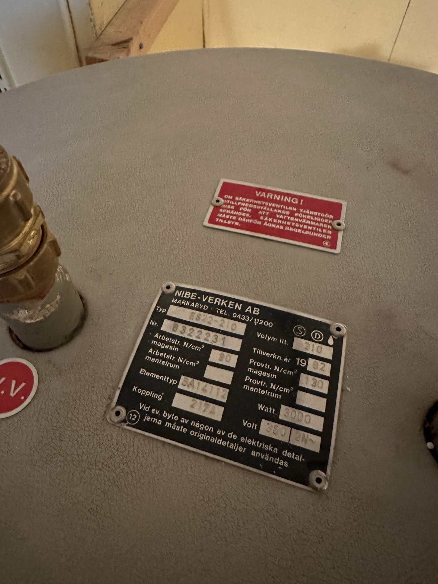

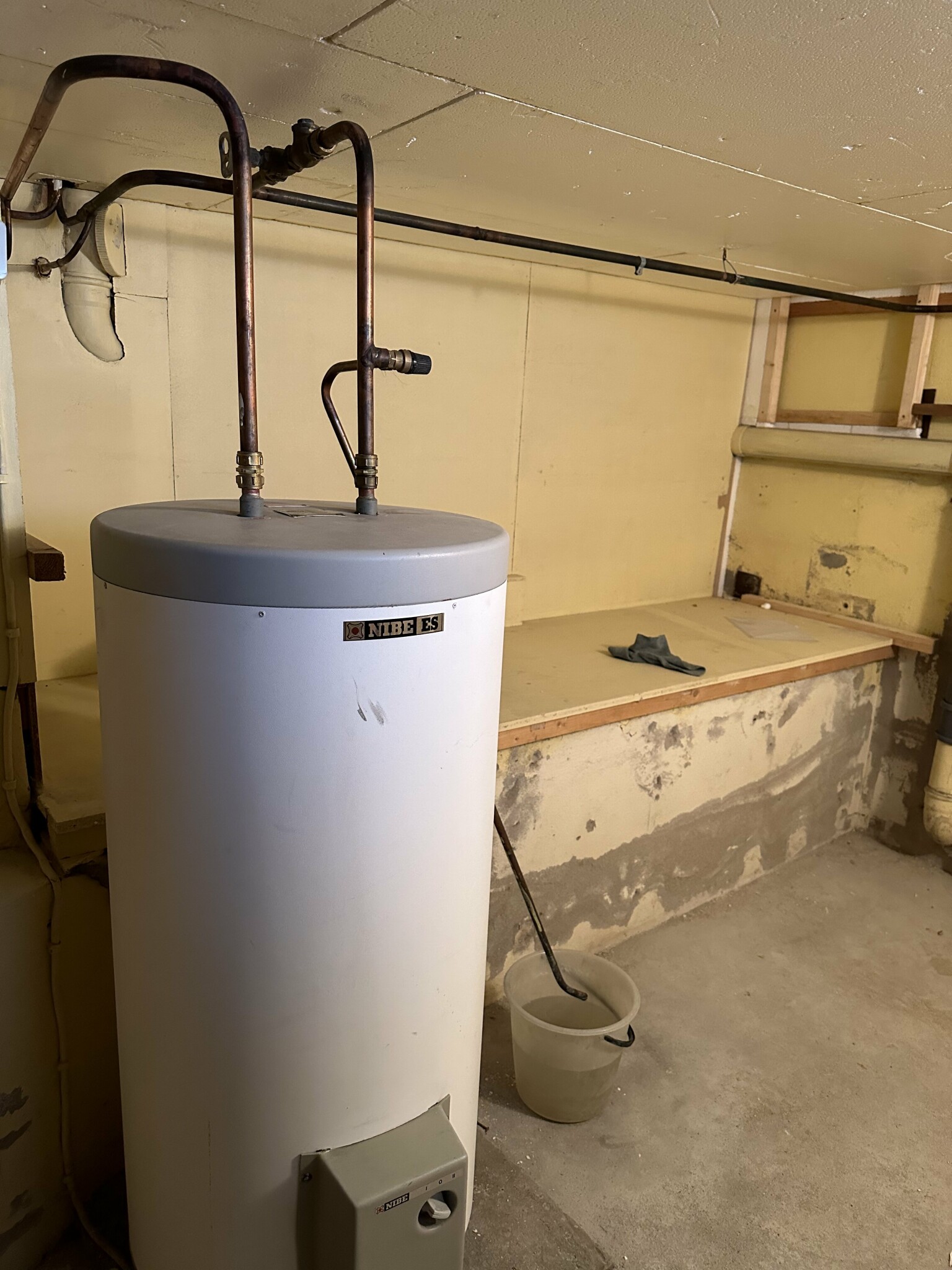

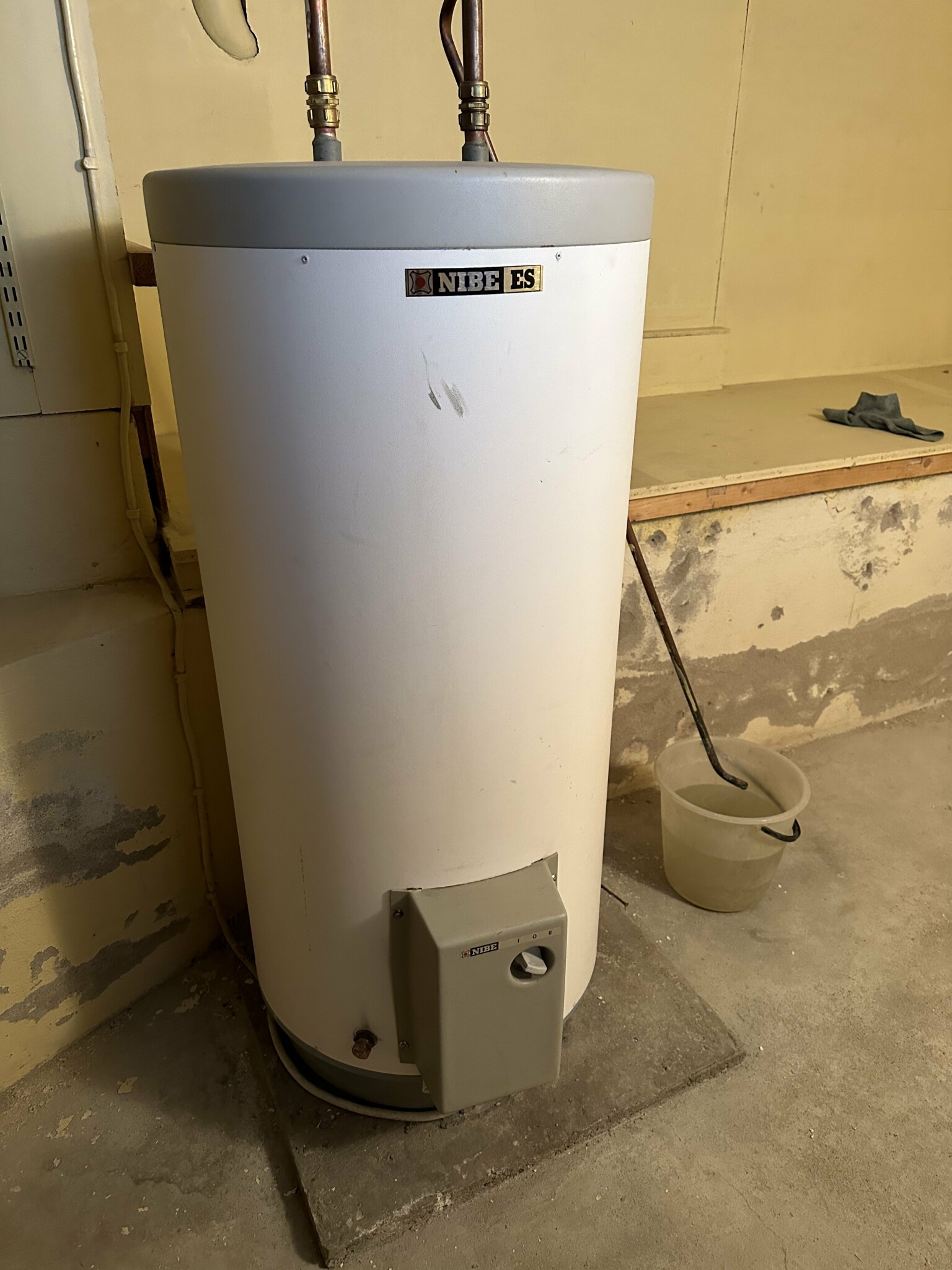

I källaren har vi gamla rör som måste bytas ut och en väldigt gammal värmepumpsberedare också. Undrar om det vore gynnsamt att byta ut den samtidigt? Den är ju duglig och gör sitt jobb men har många år på nacken?B BSOD skrev:Och går en sönder så får man ju inte en chockelräkning heller, då kan ju den andra gasa på lite och begränsa elementen.
Llvp i Sörmland ger väldigt bra cop, och låg investering. Med dagens ränta är det nog svårt att räkna hem något annat, bidragen är små I förhållande till investeringen för vattenburna system. Så accepterar man en utedel och innedel som blåser är den rätt given.
Finns värmepumpsberedare, men det brukar bli lönsamt först i samband med att den befintliga vvb är trasig och behöver bytas ut. Naturligtvis beror ju lönsamheten en hel del på varmvattenbehovet också.
Har den elpatron som backup? Isåfall hade jag personligen väntat på att kompressorn rasar. Om ni nu inte använder onormalt mycket varmvatten. En ny vp beredare sparar nog inte enormt mycket jämfört med er gamla.ELantagonism skrev:
Så här ser den ut. Som sagt, nästan antikt. 1982😬 Avseende varmvattnet så håller det oftast för oss, när vi tvättar och donar samtidigt å frugan tar en längre varmdusch så är det oftast inget varmvatten kvar till mig…F Fideliox skrev:
