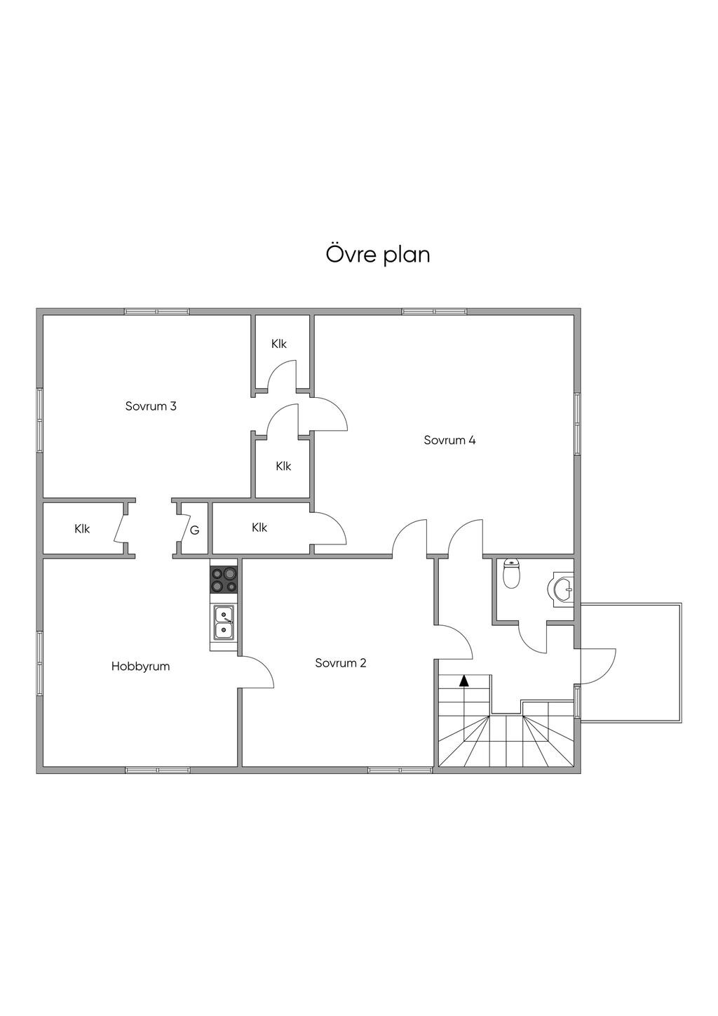

Någon som har förslag på hur vi kan förvandla den här ovanvåningen till 4 sovrum + allrum och wc utan att behöva gå igenom ett sovrum rum för att komma till ett annat?
Vi har initialt tänkt att allrummet ska vara direkt till vänster när man kommer upp från trappan men är öppna för förslag.
3 av sovrummen ska vara till barnen och ett (som gärna får vara något större) till oss vuxna. Full frihet, och förmodligen ett måste, att ta bort klädkammare för att få till det.
Tack på förhand!
Tack på förhand!

Finns det en murstock någonstans?
Det finns ju ofta en sån i mitten där den största klädkammaren är utritad.
Är det något av fönstren som är mycket lågt och därför fungerar dåligt som utrymningsväg?
Möjligt att sätta in en vindskupa i så fall?
Snedtak att ta hänsyn till?
Hur många kvm är de nuvarande rummen?

Ja exakt. Murstocken går i mitten i den största klädkammaren precis som du säger. Kan det gå att ”klä in” den och göra som en ”sned” kvadrat runt där ingången till rummen kan vara? Som en rondell runt murstocken alltså.BirgitS skrev:

Det är 2 hela plan så inga snedtak att ta hänsyn till. Alla fönster är på samma höjd. Vet inte exakta kvadratmeter på rummen och har inte möjlighet att mäta nu men hela övervåningen är ca 92 kvadrat.

Pröva med att rita upp en delning av sovrum 4, eftersom det är störst, ett fönster och en dörr nedåt i vardera rummet.
Allrum i sovrum 2.
En gång i klädkamrarna förbi/runt murstocken till sovrum 3.
Allrum i sovrum 2.
