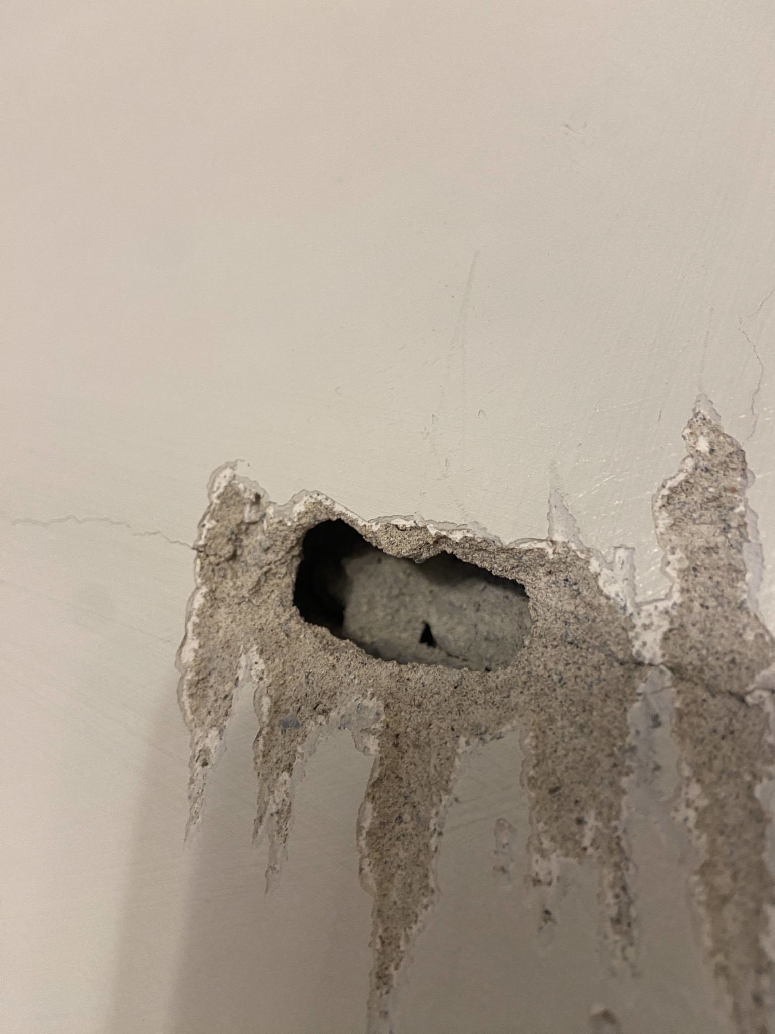

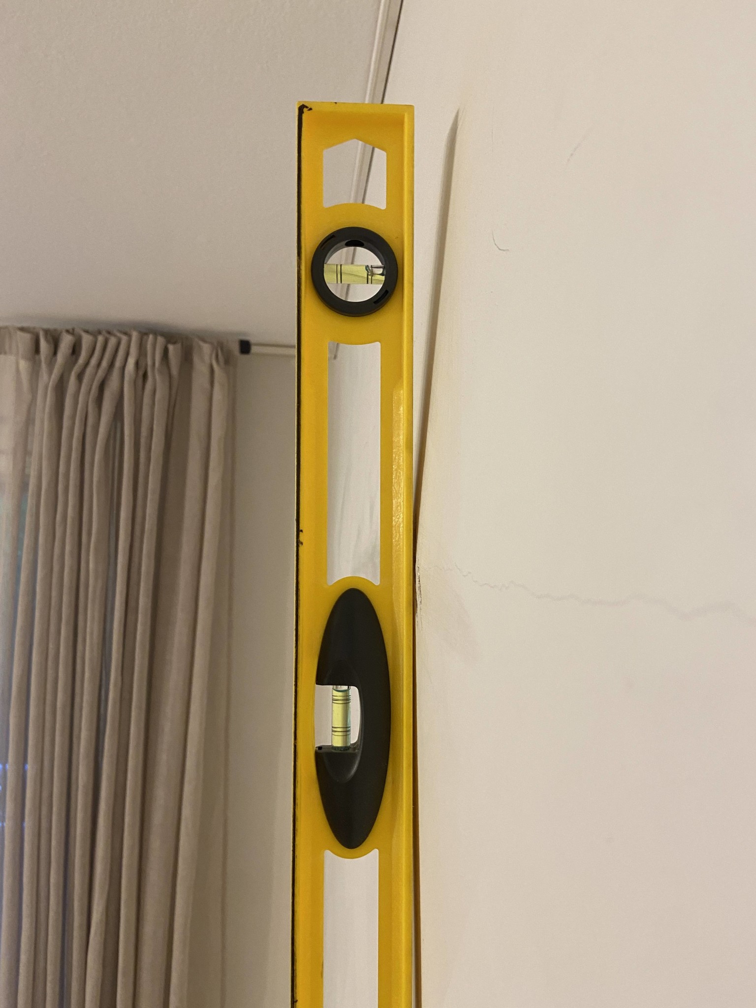

Vi bor i ett 50-tals höghus och har en vägg i vardagsrummet som fått mer och mer sprickor det senaste året samt fått en rejäl buckla utåt och nu börjar det vara dags att göra något åt saken.
Väggen är i betong och går man och knackar på den så låter den ihålig på flera områden, värst i mitten av väggen där området 0,7x2 meter låter ihåligt.
Jag har knackat bort en bit från den värsta bucklan och fann ett hålrum på ca 2 cm bakom. Tjockleken på betongskiktet som är "utåt mot rummet" är ca 5-7 mm.
Är det bara att köra på och fortsätta knacka bort betongen för att sedan reparera med gipsputs?
Tips och tricks mottages varmt.
  • Klargrål vägg med en lång spricka, tecken på möjliga byggrelaterade problem.

  • Skadad vägg med en stor hålighet och smutsiga rinnande streck på en vit yta.

Har du varit i kontakt med styrelsen?
Att huset har börjat röra sig efter så lång tid kan vara ett tecken på att en granne t.ex. har rivit en bärande vägg.

Det är putsen som släppt från underlaget.
Har själv råkat ut för detta, "bara" att knacka ner och putsa om...
Jag gjorde det själv, putsade om med gipsputs....

Finns det ett badrum ovanför, snett ovanför eller bakom väggen?
För fuktskadad betong kan också vara en anledning till att putsen plötsligt lossnar så mycket.
