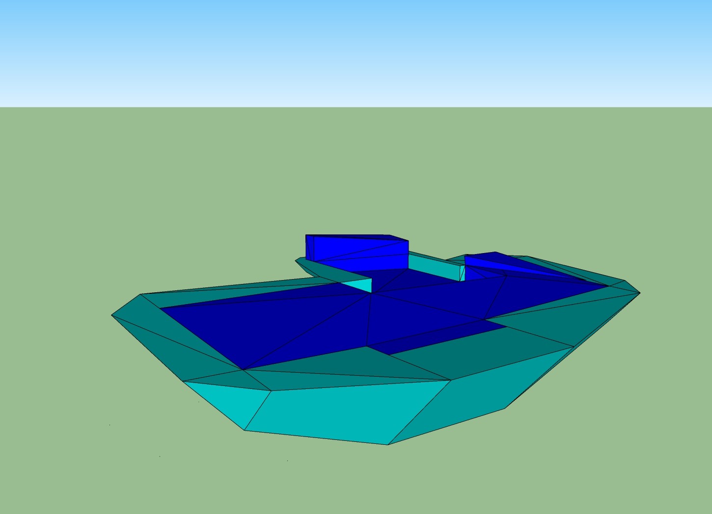

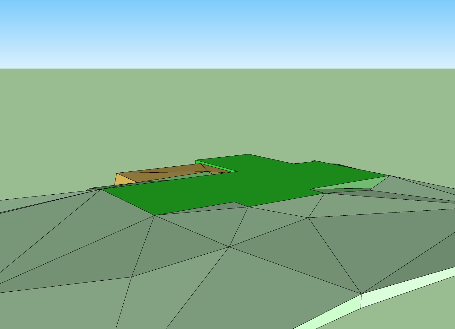

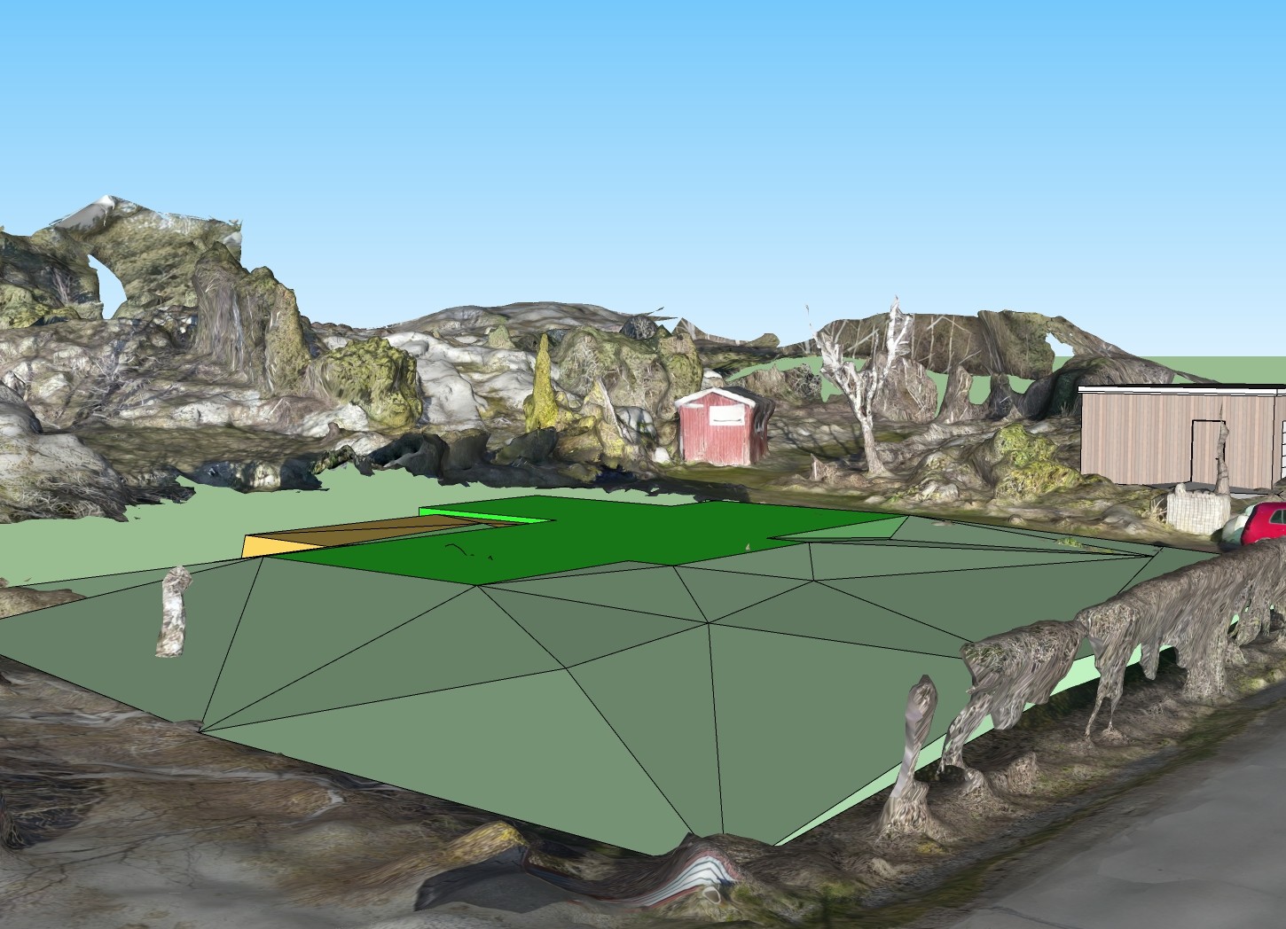

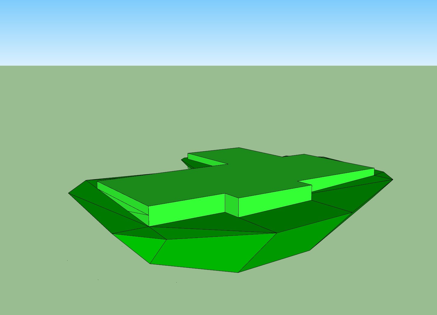

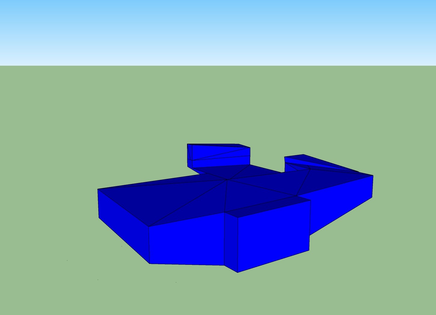

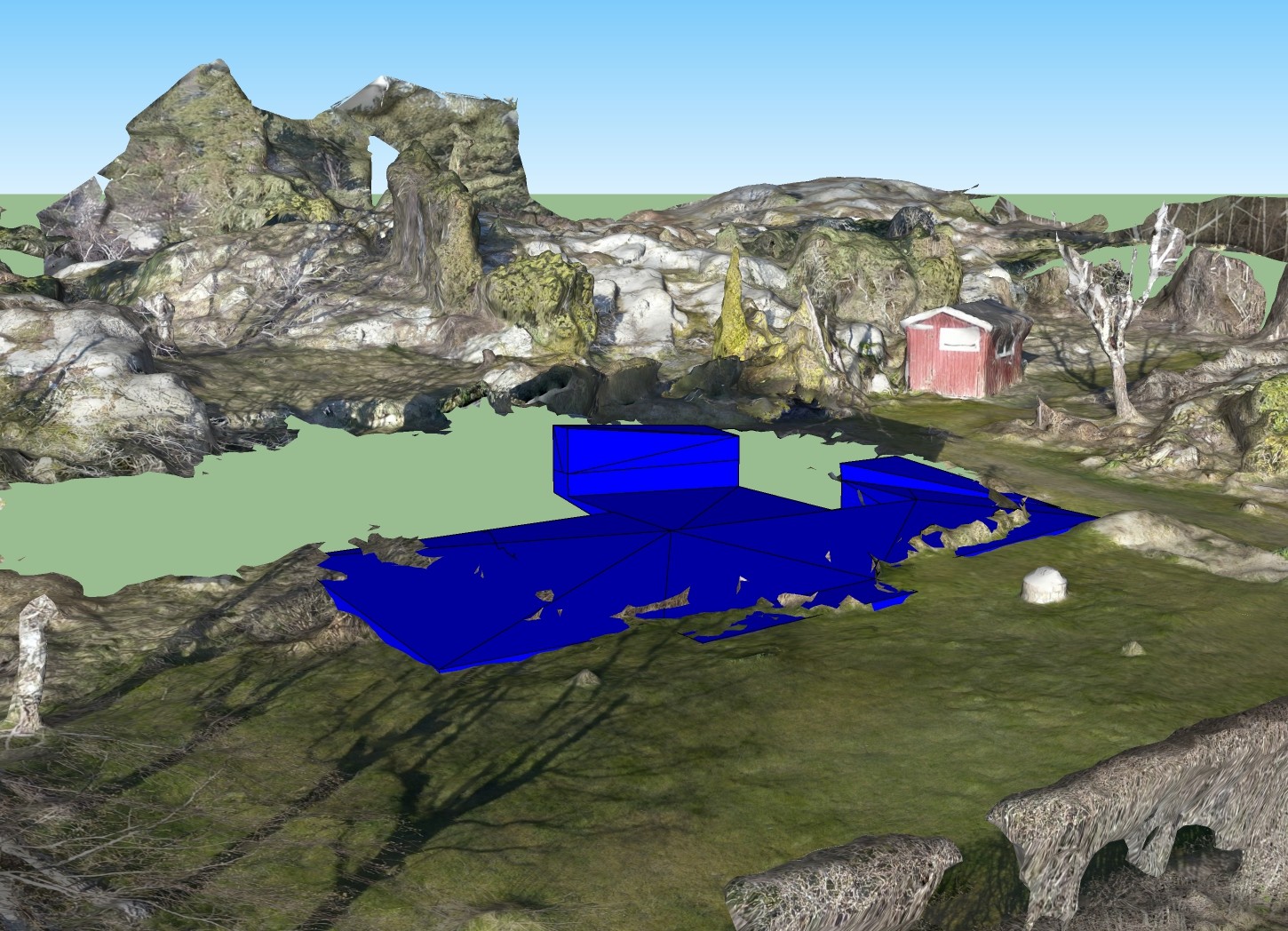

Tog ett snack med en geotekniker som förespråkar att gräva ut och fylla upp. Fick även låna sonderingsspett av honom så har fått fram ett par till djup till berg. Modellerade upp en schaktvolym utifrån detta för att mängda och få en uppfattning kring kostnaden, har jag tänkt ungefär rätt i hur schakten görs?
1. Här görs schaktet (blått), volymen som grävs ur direkt under huset
3D-modell av terräng med blåa markeringar som visar planerade schaktvolymen för ett byggprojekt.
2.Frilagt
3D-modell som visar blå schaktvolymer för planerat byggprojekt mot grön bakgrund.
3. Ink slänter ner i schakten. Total schaktvolym ca 380 m2
3D-modell som visar schaktvolym för husgrund med blåa och turkosa geometriska former.

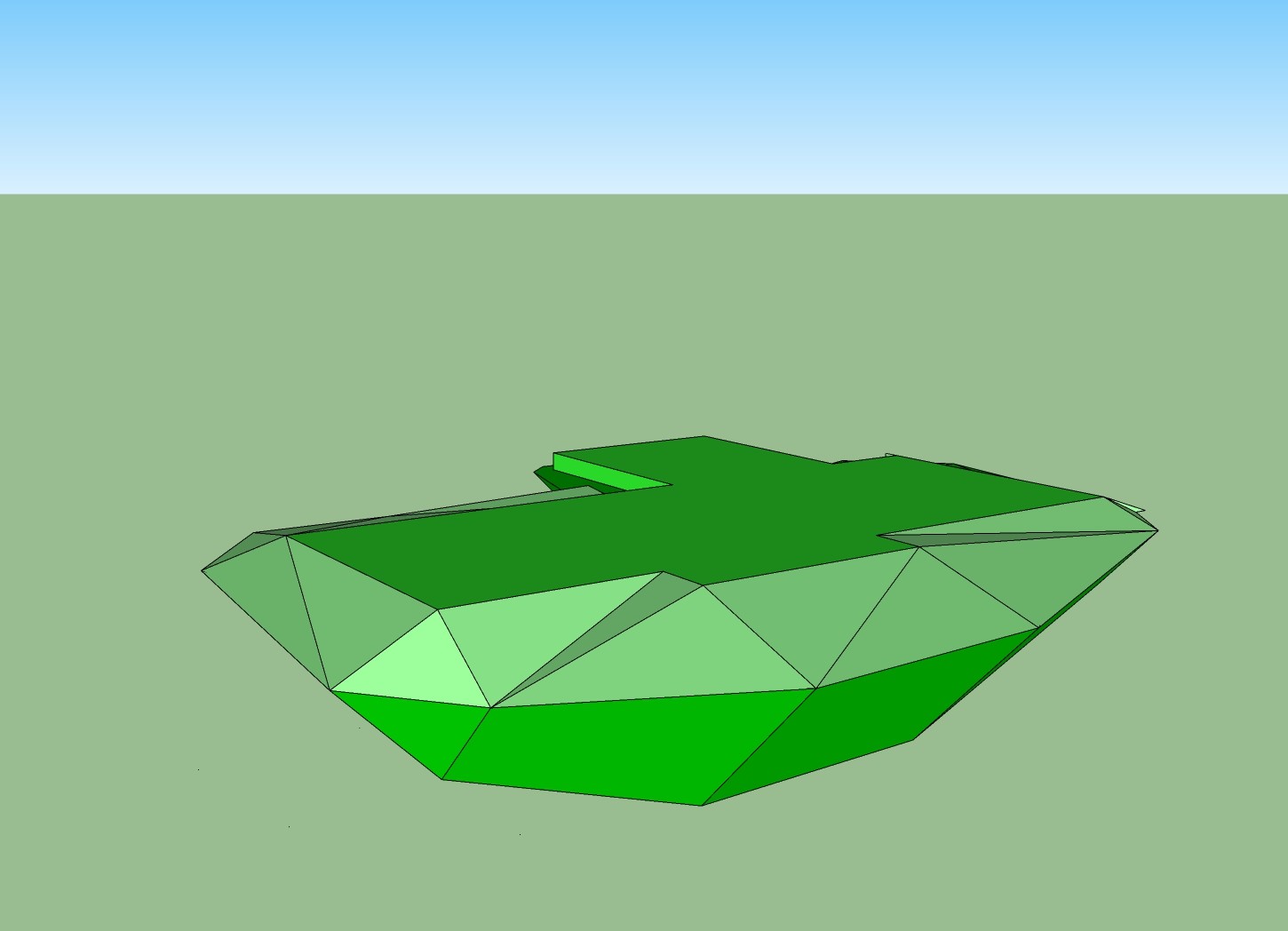

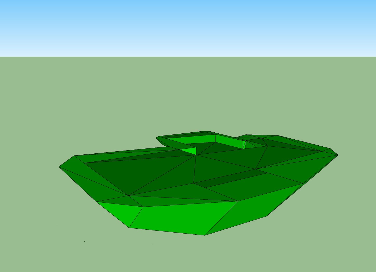

4. Fyller upp till befintlig marknivå med grövre material ink bl.a. sprängsten, ej upp till plattan ännu (delar upp det för att förstå bättre själv)
3D-modell som visar gröna schaktvolymer för ett byggprojekt mot enkel blå himmel.
5. Ink slänter.
3D-modell som visar schaktvolym under hus med olika nivåer för grävning och uppfyllnad.

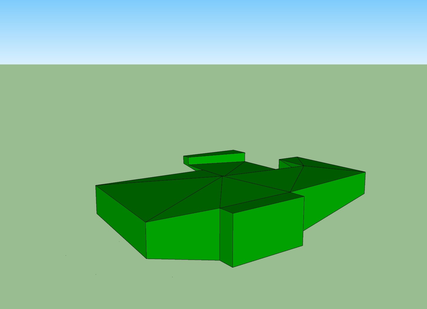

6. Fyller upp till underkant betongplatta, finare material
3D-modell av schaktvolym för husgrund med markerade områden för grävning och uppfyllnad.
7. Släntar ner för att ansluta till bef marknivå. Total volym ca 530 m2
3D-modell som visar olika steg i schaktning med uppfyllnad för byggprojekt mot blå himmel.
8. En möjlighet: fylla upp gräsmattan ca 50 cm = ca 130 m2
3D-modell av schaktning och fyllning för byggprojekt med synliga marknivåer och volymer.
9. Översikt
3D-modell som visar schaktvolymen under ett framtida hus, omgiven av ojämn terräng och befintliga byggnader.

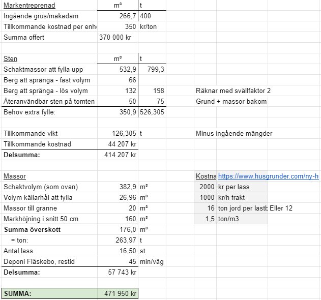

Såhär blir massbalansen och kalkylen i så fall. Förstår såklart att detta inte går att kontrollera fullt ut men med tanke på hur stora pengar det ändå gäller vill jag räkna så gott det går. Tankar?
Kalkylblad med detaljerade beräkningar av schaktvolym, markentreprenad, stenmaterial och kostnader för byggprojekt.
