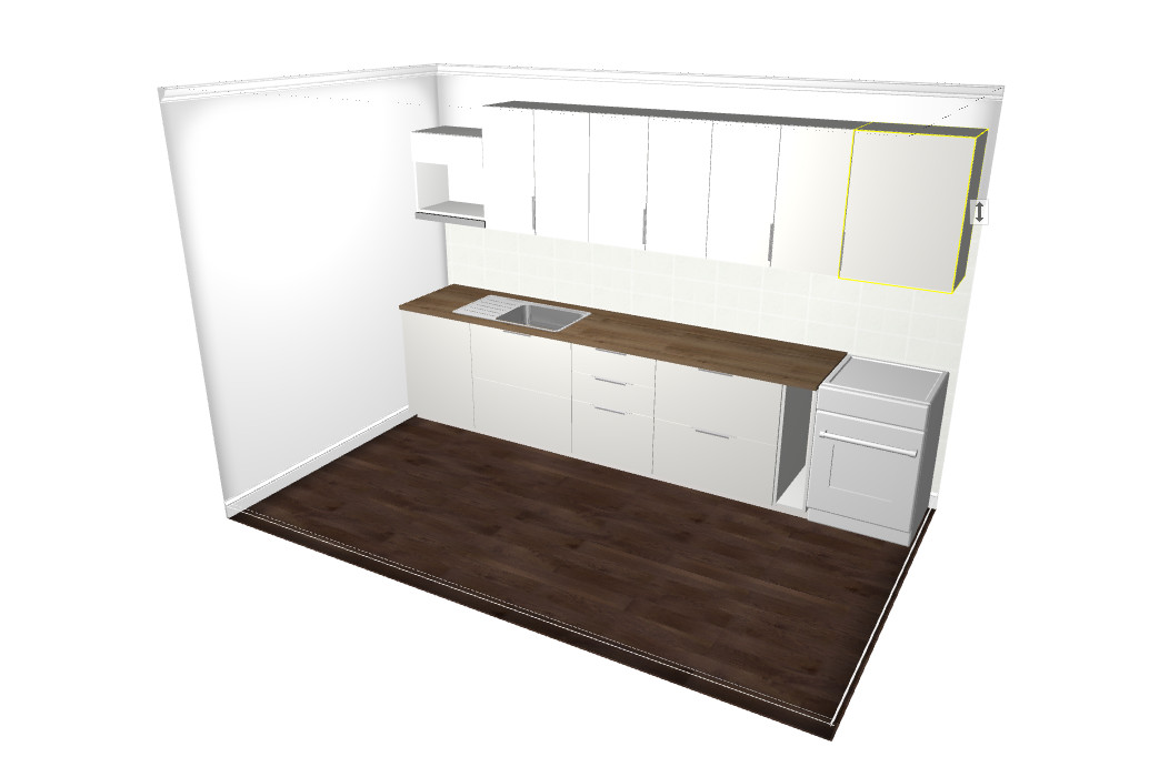

Håller på o skissar på ett nytt kök. Gamla är rätt gammal (1990)och det hjälper inte o bara byta luckor utan stommarna är för slitna tyvärr för att bara byta luckor. Det är följande mått och det bör inte kosta allt för mycket.
Alternativ 1
Har skissa på Ikeas lösning enl nedan. Det blir 80cm höga väggskåp och kommer isf att fylla de sista 5cm med sockel/list överst. Vitvaror (från 2013-17) återanvänds

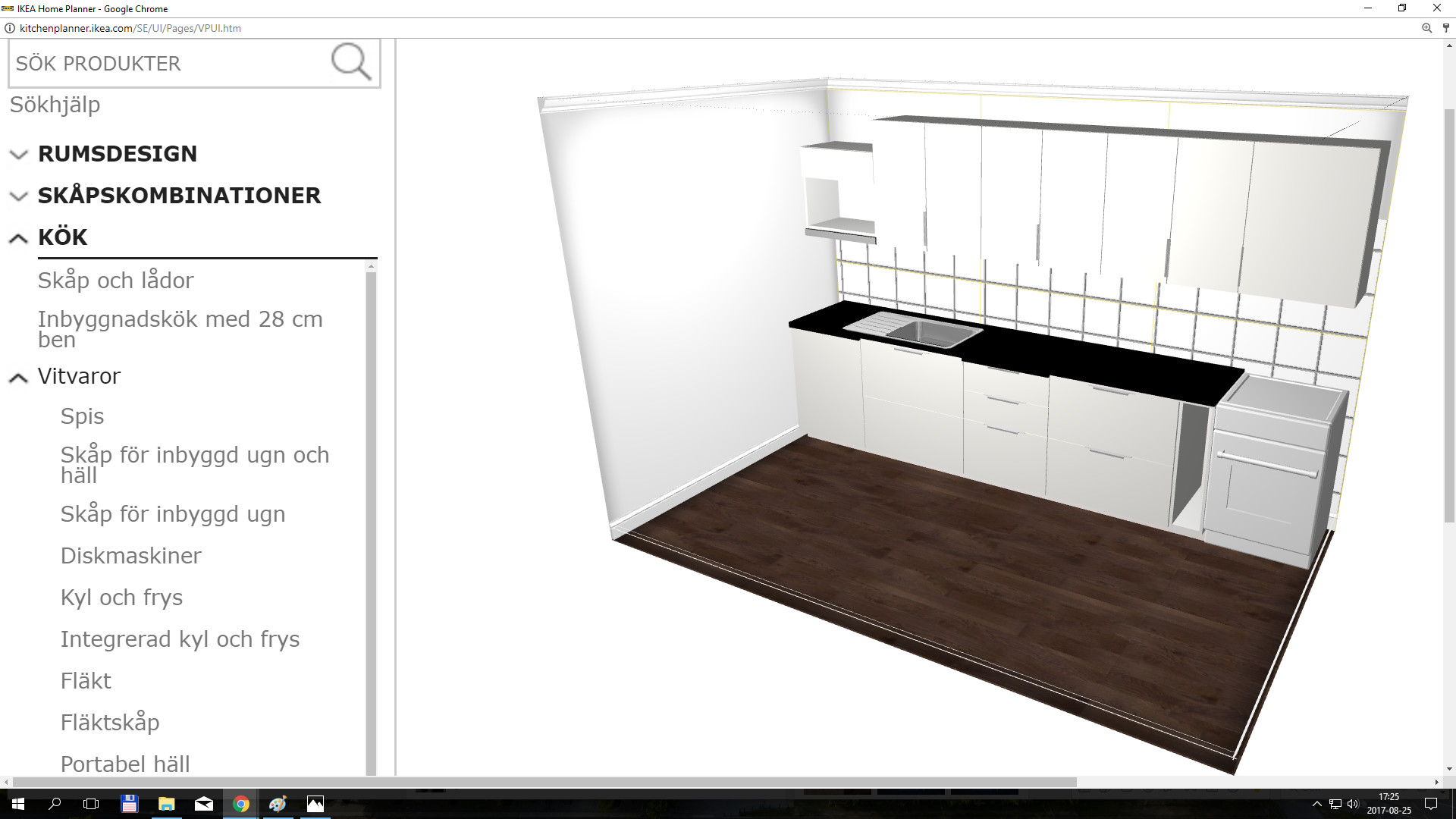

Alternativ 2
Försöker sälja spisen och letar efter inbyggnads istället, blocketfynd isf. Spis och ugn t.ex
Detta för att få en renare "look" med en sammanhängande
Hela köket enligt skissen är ikeas Metod (inga nya vitvaror behövs) och kaklet som sitter nu är helt ok. Kanske en framtida renovering ev stänkskivor längre fram.

Det verkar troligt att det från fläkten och utåt höger går ett ventilationsrör och det kanske inte är säkert att det då går att sätta 80 cm höga överskåp där. Om du tänker dig att röret ska gå inuti skåpen behöver du undersöka nog hur det fungerar att få ihop skåpväggar, bakstycke och toppskiva samt om det går att komma åt hörnen där skåpet ska fästas i skenan.
Om du ska behålla fläkten gäller det att se till att den fungerar ihop med lämpligt Metod-skåp.
Det är nog inte trivialt att sätta upp en 5 cm list som takanslutning bland annat för att taket troligen inte är vågrätt och helt plant, även om man inte bryr sig om biten längst till vänster.
Metods överskåp är djupare än dina överskåp och det innebär att Ikea rekommenderar att man sätter dem högre upp än 50 cm över bänkskivan för att inte överskåpen ska skymma det som står längst in på bänkskivan. Men det kanske du redan har tänkt på eftersom du skriver om bara 5 cm list för takanslutning. Det är bra att fundera på om man tycker det ser bra ut med närmare 20 cm list mellan kaklet och överskåpen i stället för de 10 cm du ser ut att ha idag.

Tack!
Tanken är att behålla fläkten.
Det är tomt där inne nu man ser bara röret som går uppåt.
Det är ca 58cm mellan skiva och övre skåpen nu.
Tanken var alltså att sätta de nya skåpen dikt an trälisten som sitter nu. och då täppa till de kvarvarande 5cm där uppe. Utan att det ser dåligt ut/ofunktionell så att säga.
Vad kan jag förvänta mig bakom skåpen nu. Var det vanligt då att man satte någon slags regel horisontellt för att hänga upp skåpen?
Annars är tanken att gå loss med regelmätare och hänga upp ikea skenan på dessa.

De bef. skåpen är troligen bara skruvade rakt in i väggen. Det var vanligast. IKEA har "alltid" haft en bra specialare, med en typ av flexibla skruvbeslag som möjliggör justering, inte ss petigt om borrhålen kommer på mm rätt då. Bänkskåpen står ofta på en regel som är skruvad in i väggen, och med justerbara ben i framkant.
I Ikeas nuvarande system ingår att man skruvar upp en plåtskena på väggen, typ en skruv per 30 cm. skåpen hängs på skenan. Även den har ett skruvsystem som ger en viss flexibilitet, man kan finjustera läget efter att borrhålen är gjorda. Det går också att hänga upp skåpen med de gamla justerbara beslagen.

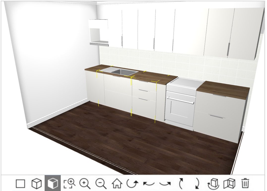

Ja, det var en ovanlig bredd, på den tiden var det ju väldigt mycket standard på allt, men det är ju möjligt att man gjort någon specialare för att få dit diskmaskinen.
Gör ett öppet fack i stället för en 17 cm bred passbit, passar bra för brickor och stora skärbrädor.
Tillägg:
Om det går utan för mycket jobb så blir köket nog mer praktiskt om du flyttar spisen en bit åt höger, för då blir det mer plats för den viktiga arbetsytan mellan ho och häll.

Tack för tipset. vet dock inte hur jag gör det enklast snyggast.. ikeas är ju 20cm, blir meck o kapa en sån? Kasnke bara o såga och skapa ett eget öppet fack isf?BirgitS skrev:

Ska flytta spisen o kika lite på det tack! alltid bra medjobb yta.
Fördelen med den lösningen är att då är bänkskivan klar och kan stanna om vi bestämmer oss för inbyggnads ugn/mikro lägst till höger
Problemet/merjobb är att då måste fläkten flyttas, rören förlängas, trälisten under får sig en öppning som inte blir snyggt. Samt att ev omdragning av el? eller enkelt för elektriker o förlänga sånt?
Tar även tips/synpunkter på färgval
Är en mattsvart bänkskiva (laminat) svårt o hålla rent?
Tänker på vad folk brukar säga om svarta bilar..minsta lilla så...

För ett öppet fack behöver du ju i princip bara en bottenplatta som du fäster i skåpsidorna (eller täcksidan om du har fristående spis).
Om du har kalkhaltigt vatten kan jag tänka mig att du lätt får en del ljusa kalkfläckar på mörk skiva, men jag har bara haft mjukt vatten så jag är inte säker. I kök ska man ju av hygieniska skäl hålla rent så det är ju viss skillnad mot bilar
En mörk skiva tar åt sig mycket ljus så man kan behöva starkare belysning än om man har en ljus skiva. Men en skiva i stort sett samma färg som listen ovanför kaklet kan ju se snyggt ut.

Absolut inte spisen så långt till höger. Minst 60 cm bänk på vardera sida om spisen (40 cm i nödfall, men det är trångt).M Murdoc12 skrev:
