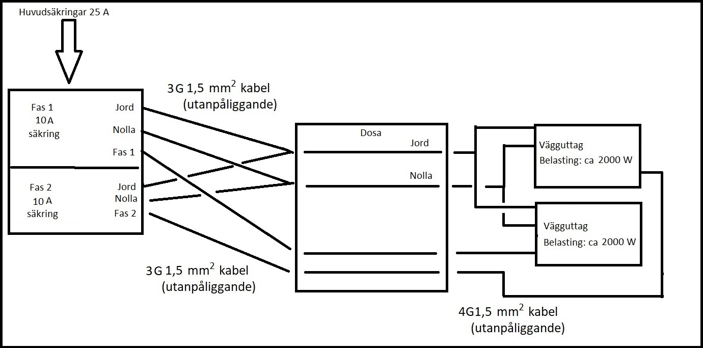

Jag kollar en existerande installation med okänd ålder och montör. Ska börja belasta med ca 2000W per 10A-säkring och undrar följande:
1. Räcker 4g1,5mm2 för att leverera 2 x 10A när jord och nolla är gemensam?
2. Är det ok att dessa två ligger i olika faser (när nolla och jord är gemensam)?
Kolla bilden!

Väldigt märklig bild du gjort, går kablarna kors och tvärs? Men 4G1,5 kan, som du är inne på, klara 2x2kW. Förstår inte riktigt hur du kopplar det i sista bilden?
Har du 2-polig dvärgbrytare eller jordfelsbrytare? Är det konstant last 24/7?
En 4G1,5 till en dosa och därifrån varsin 3G1,5 till vardera uttag möjligt? Mest för att få en tydlig uppdelning.

"Kors och tvärs" var bara för att jag skulle kunna rita. Det går alltså två separata 3G1,5mm2 till dosan och därifrån går det en 4G1,5mm2 till de två uttagen. Jag tror att man ville undvika att dra två separata kablar till uttagen (de är 10-14 meter bort). Det är gamla porslinssäkringar och det saknas jordfelsbrytare. Belastningen är ej konstant, utan kommer att variera (men toppa på ca 2000-2200 W).
Att du kan få det att fungera är jag övertygad om men jag gillar inte den biten där du går in med två, egentligen olika grupper, och med dosan gör det till en och samma grupp. Du har parallellkopplat både neutralledare och jordledare.J jockejo2 skrev:"Kors och tvärs" var bara för att jag skulle kunna rita. Det går alltså två separata 3G1,5mm2 till dosan och därifrån går det en 4G1,5mm2 till de två uttagen. Jag tror att man ville undvika att dra två separata kablar till uttagen (de är 10-14 meter bort). Det är gamla porslinssäkringar och det saknas jordfelsbrytare. Belastningen är ej konstant, utan kommer att variera (men toppa på ca 2000-2200 W).
Är det jobbigt om du drar en 5G1,5 till en dosa och därifrån en 3G1,5 till vardera uttag? Så hade jag nog gjort om det var viktigt med endast en kabel, annars kan du dra två kablar i en list.
Är det verkligen olika faser är det OK.
Strömmen i nollan kan aldrig bli högre än i enskild fas.
Men som Slugge skriver EN matning till dosan och sedan varsin kabel till uttagen eller från dosan till uttag 1 samt överkoppling till uttag 2. Du ska inte dra ledningarna som du ritat.
Och det MÅSTE vara 2 olika faser i matningen till dosan.

Här sätter Slugge fingret rakt på själva problemet, felet, "olagligheten".S Slugge skrev:
elmont skriver också samma sak.
Och nu jag också .
Nej, sådär får man inte göra. Enligt den bilden går det två st enfasgrupper ut ur gruppcentralen, dessa får aldrig föras samman på detta vis.
Lösningen är en 4-ledare* hela vägen från elcentralen, som då är en 2-fasgrupp hela vägen, som får delas upp till två enfasmatningar senare.
Och vill man inte byta ut och dra om den befintliga 4-ledare, så tar man bort den ena 3-ledaren till centralen helt, och byter den andra mot en fyrledare*, och låter det bli en skarv mellan kablarna i dosan.
Sen ska säkringarna till denna 2-fasgrupp komma från två olika faser, och rent fysiskt ligga bredvid varandra på säkringstavlan. Ofta under varandra på en porslinssäkringscentral, bredvid varandra om det är dvärgbrytare.
* Det går att använda 5-ledare också, där man inte använder en fasledare.

Det är en förutsättning att det är olika faser för att dimensioneringen av ledarna ska räcka. Så oavsett om du följer råden i tråden eller inte så måste du kolla upp detta. Man kan mäta sig till detta. Mellan Olika faser har du 380v cirkus och samma fas 0v cirkus.J jockejo2 skrev:Hej,

4g1.5 räcker ”generellt” har man fått lära sig. Men det finns undantag.
Det skall vara EN kabel (minst 4-ledare) ut från centralen - en grupp med 2 faser.
Men kabeln får skarvas i en dosa "på vägen" utan problem.
Sedan delas upp "nära uttagen" i en lämplig dosa. Var extra noga med anslutningen av nollan där.
Ritningen som är gjord nu skulle alltså se bättre ut om den vändes "tvärt om" - dvs centralen matade in i högra änden och två vägguttag sitter till vänster på varsin kabel 3 x 1,5.
OCH, som flera sagt: Måste vara olika faser.
