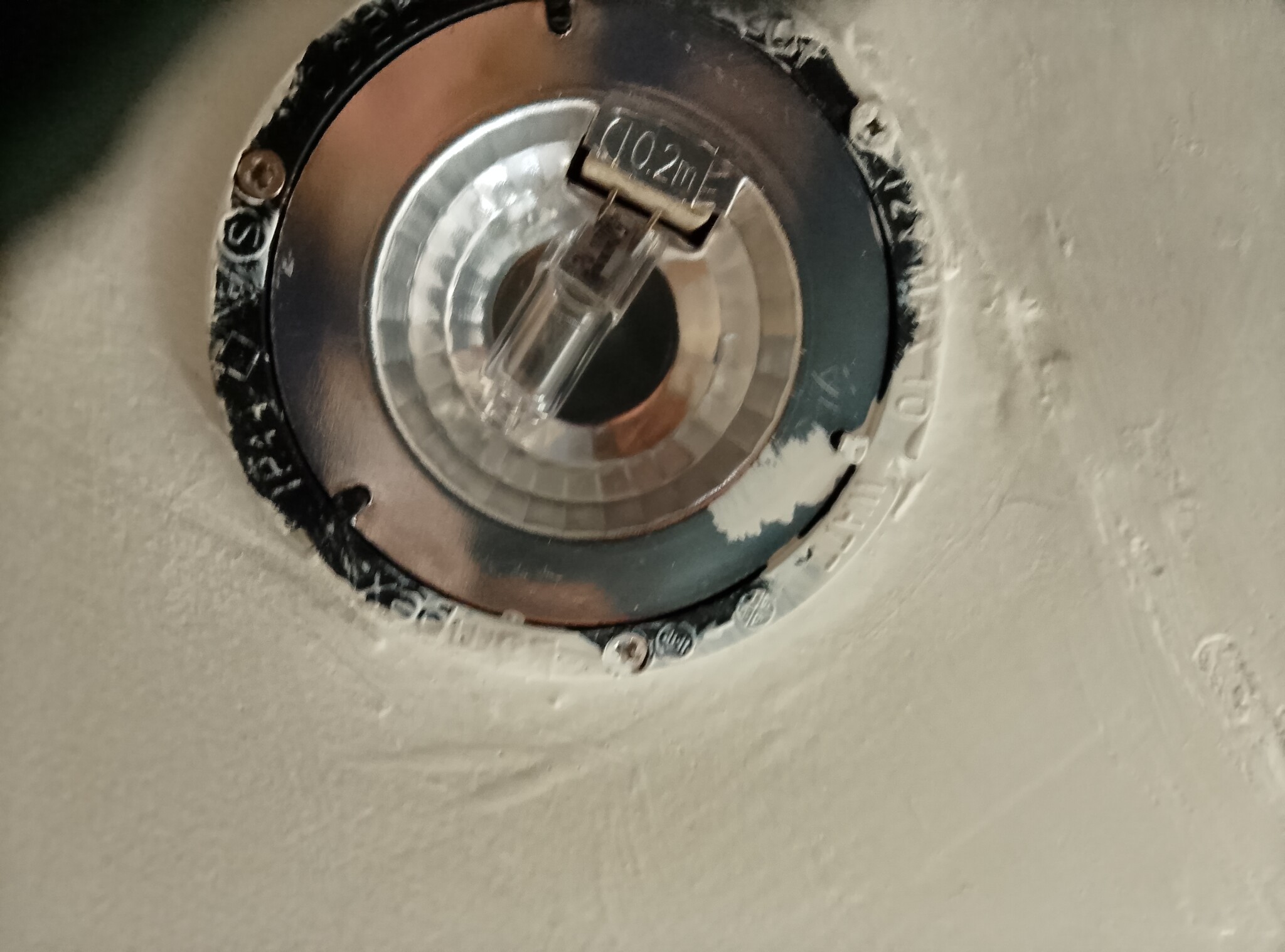

Vindens höjd, nocken, är i bara 175 cm
så alla skavanker syns tydligt.
Taknocken är nöjd som en båge
där dessa spotlights sitter
Ekektruher uppger han tar inget
ansvar föt om sprickor sker när han
lossar, byter ut dessa spotlights.
Fick aldrig styrdoss till spotlights vid
bostadsköp.
Måste byta spotlights på bild i taknock,
kommer det skapas större sprickor i nocken
om kniv används för att lossa spotlights som
denna för att byta ut till snabb
- och
Ftåga-
Vilken slags skarp kniv bör man använda
, köpa innan elektriker kommer snart, han
säger han tar inget ansvar för om sprickor
sker i nocktaket.
Solljuset juset på vinden är sjarpt-
så minsta penseldrag syns i nockens böjda
vinkel.
  • Spotlight inbyggd i taknock med omgivande sprickor och märken kring lampan, sett i dagsljus på vinden.
T
Det är väldigt svårt att svara på om det kommer att spricka kring spotlights när de tas bort. Man skulle kunna skära med en brytbladskniv runt spottarna för att inte färgen ska sitta fast i dem och följa med när man tar bort dem.
Sen bör de nya spotlightsarmaturerna ha en kant som döljer det närmaste kring hålet - det beror ju på vad du har valt för nya spotlights.
