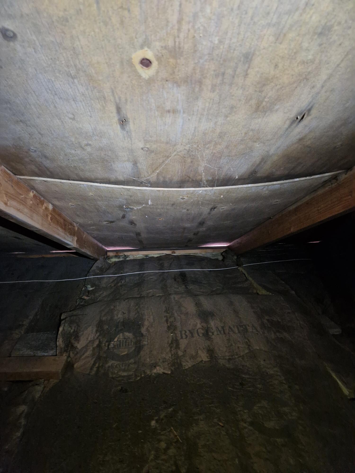

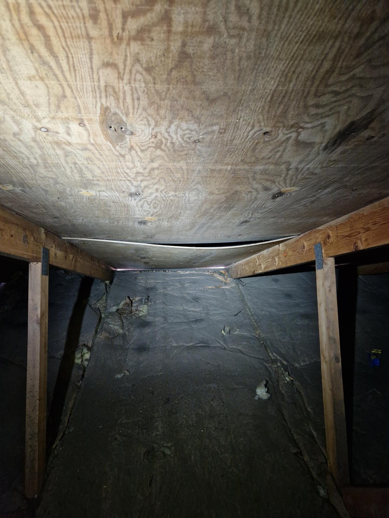

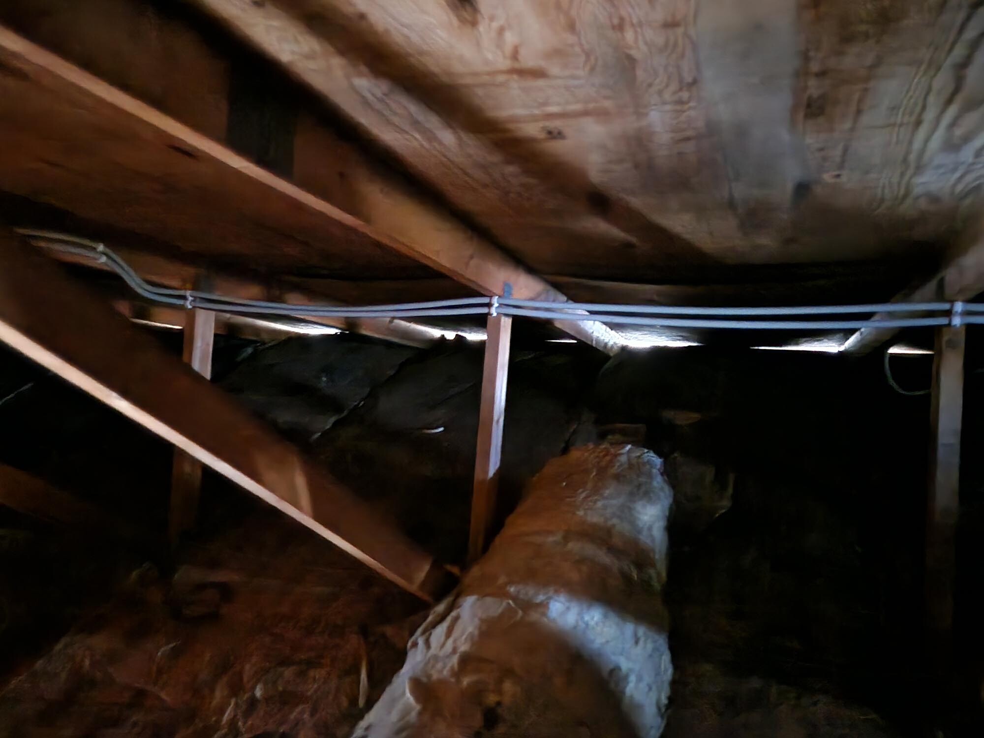

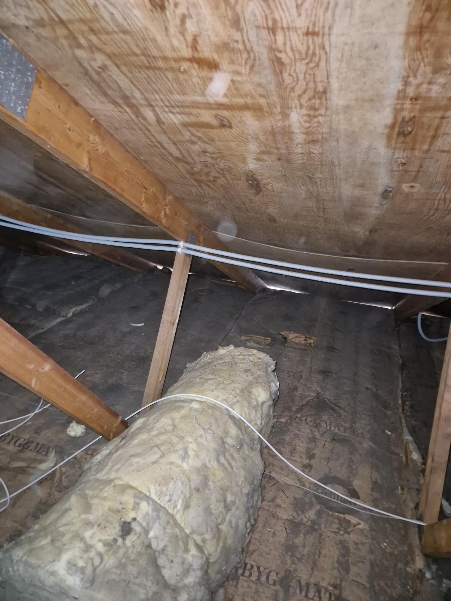

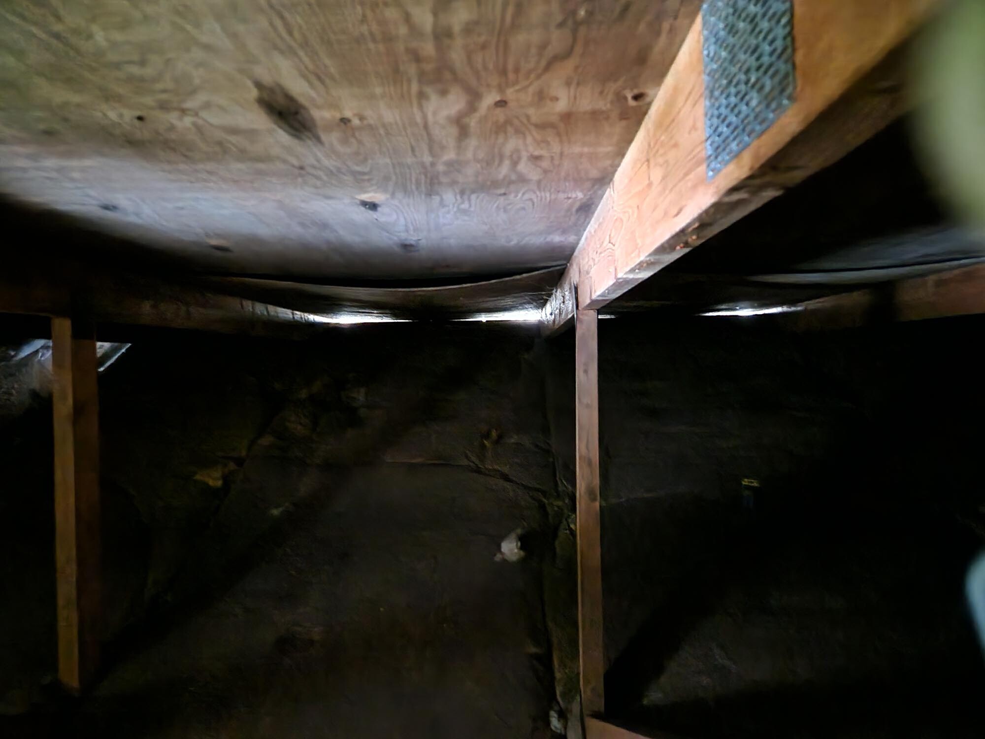

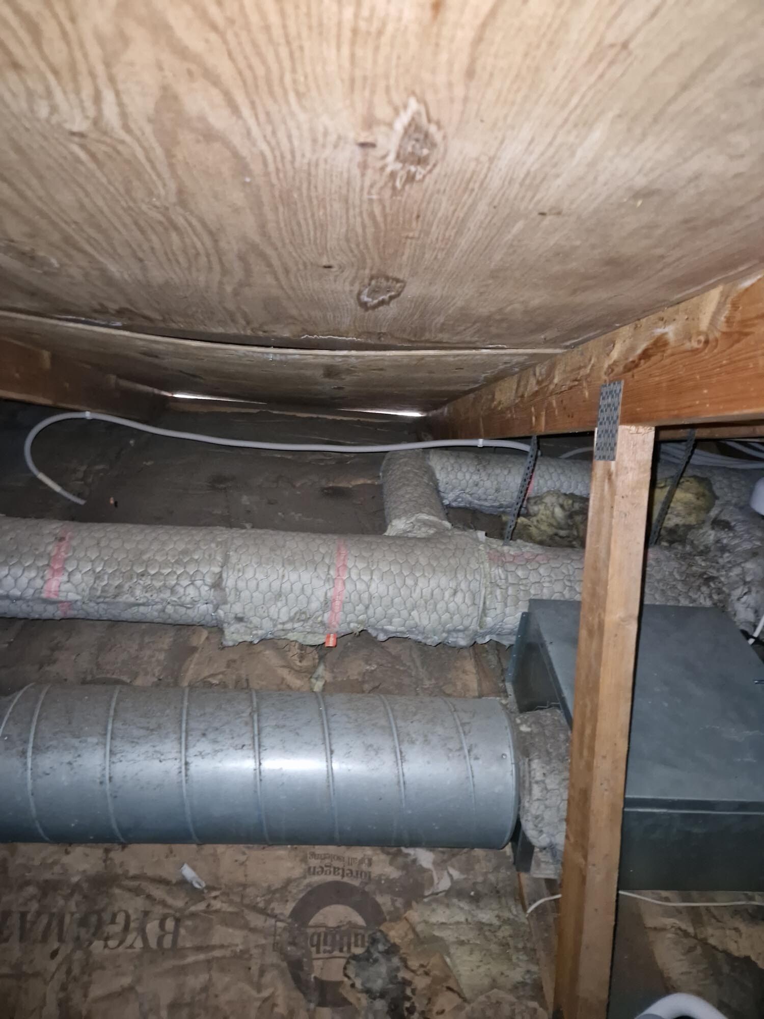

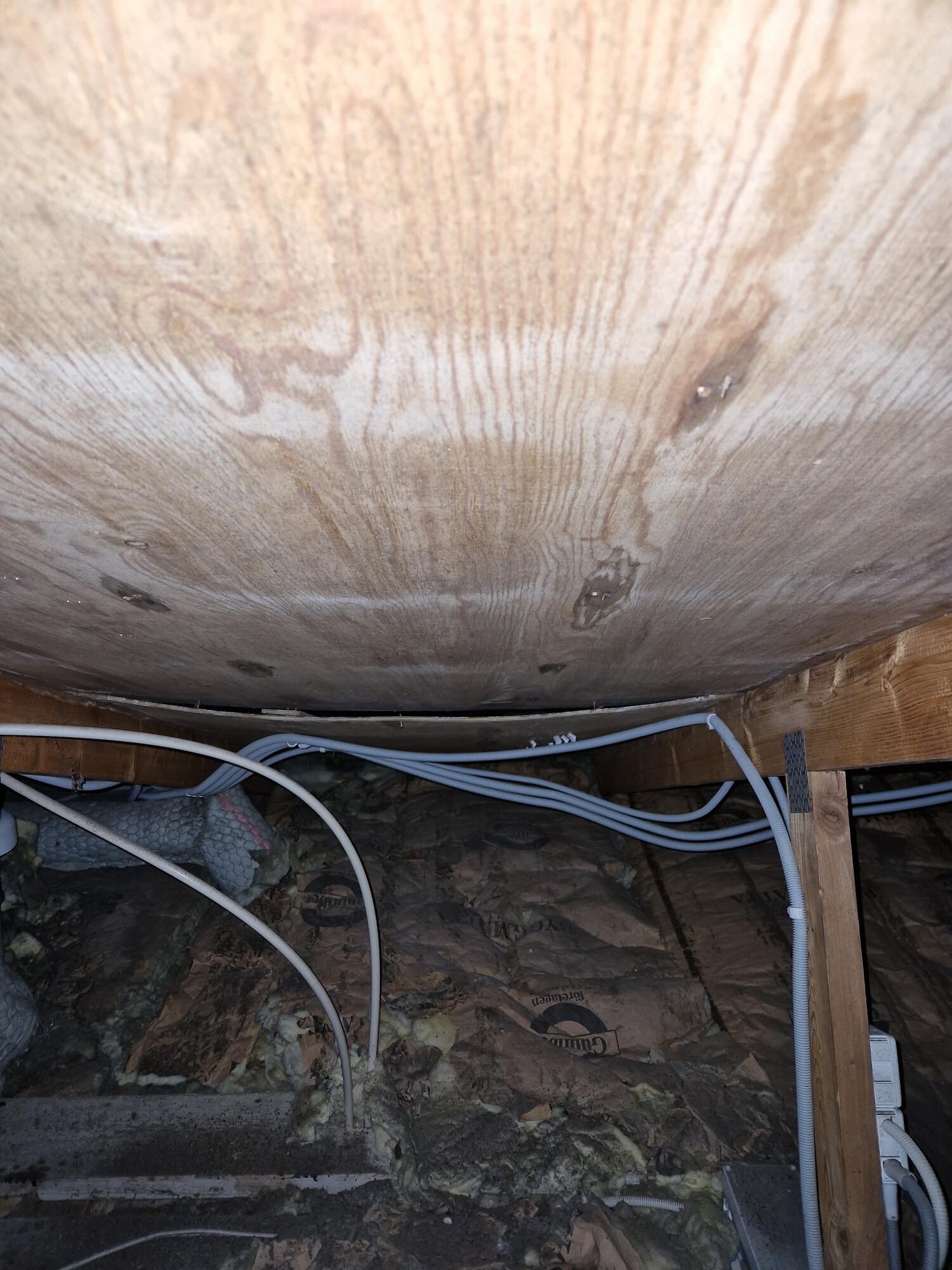

Vi har nyligen fått vårt tak omlagt och valde att behålla plywooden eftersom den var i gott skick. Den hölls tidigare upp av den gamla läkten, men nu hänger den ner något på vinden, vilket gör att ventilationen i takfoten har minskat lite. Takläggaren verkade osäker på hur mycket ventilation som egentligen behövs i takfoten. Jag tror att det är tillräckligt, men vet också att sådant här kan orsaka stora problem. Vad tror ni om det?
Om inte, behöver man troligen sätta in flera reglar mellan takstolarna för att räta upp plywoodskivorna, eller lägga in kilar i takfoten så att de får stöd i mitten, vilket oavsett metod är ett ganska omfattande arbete.

Spontant ja. Men då vet jag inget om du har diffspärr i innertaken som hindrar fukt att stiga upp från bostadsdelen under.

Gissningsvis är det svarta någon typ av papp, de brukades användas som ångbroms/hindra luftströmmar.
