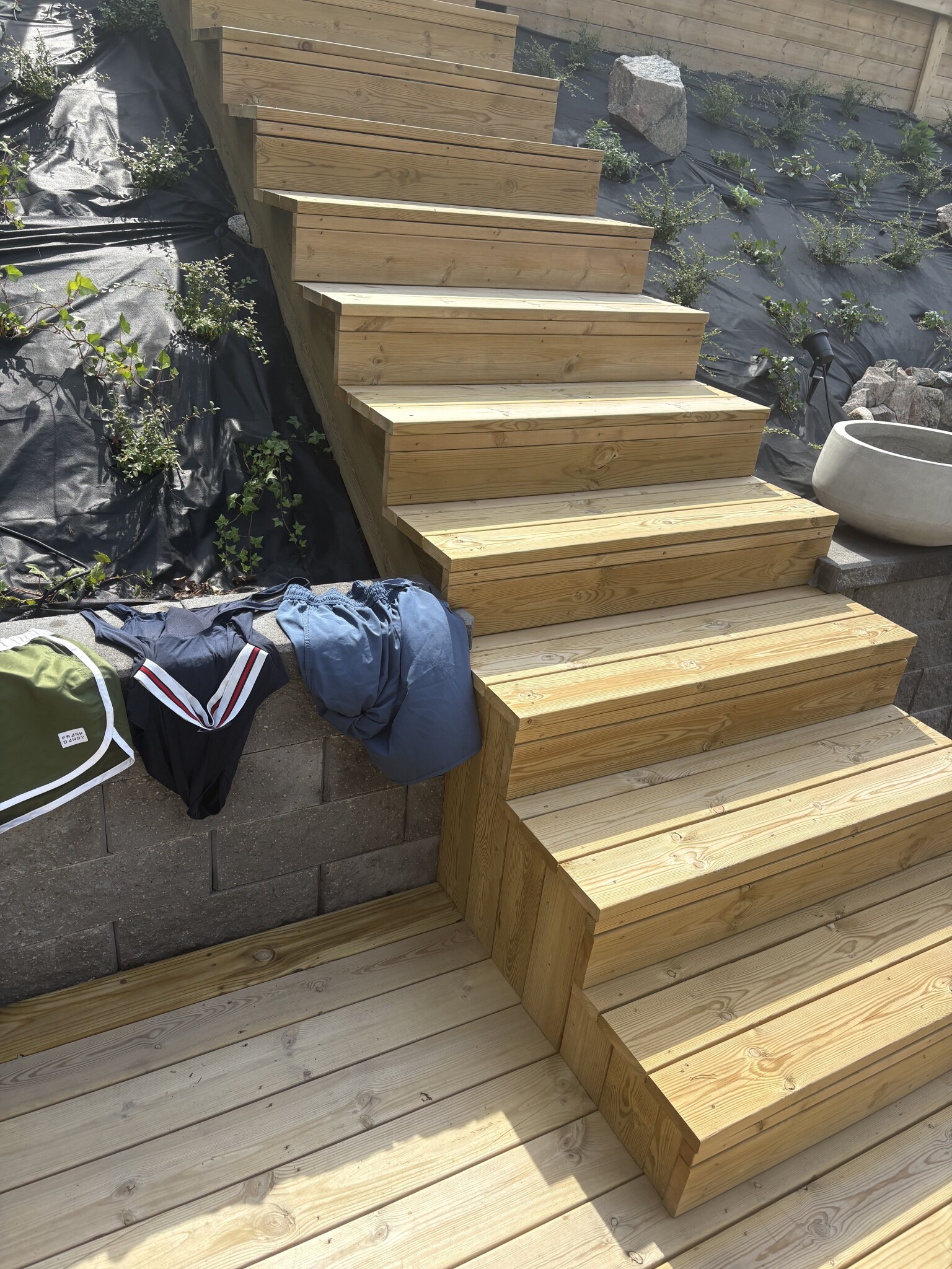

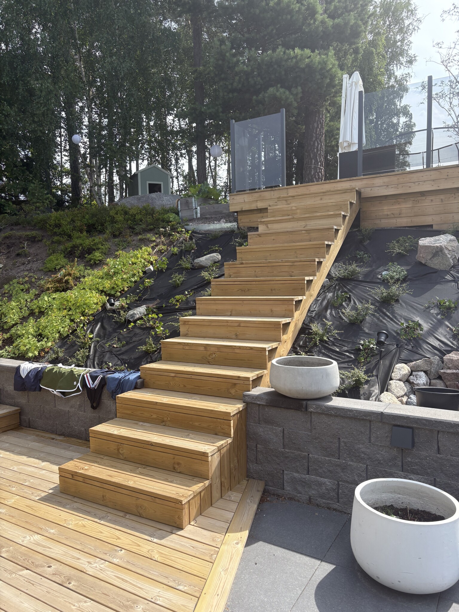

Nu står vår nya altan färdig och jag har fått ett infall efter hantverkarna åkt att jag vill komplettera med handräcke för vår nya trappa upp till altanen.

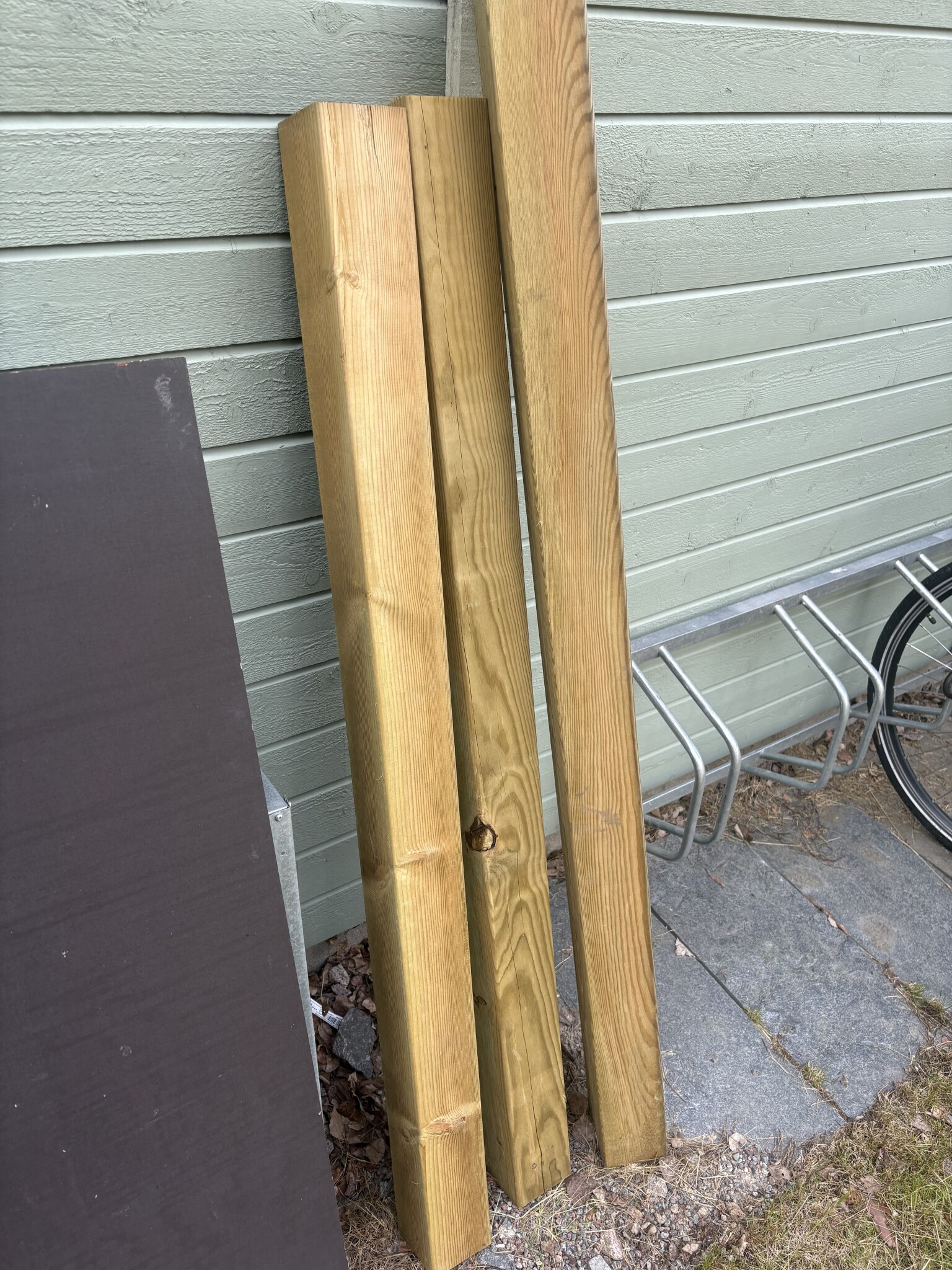

Jag har tänkt sätta 4 reglar längst vänster sida om trappan som jag för borrat hål för att dra igenom ett tjockare hampa snöre som ska fungera som handräcke.
Min fråga, hur och med vilken skruv hade ni fast satt reglarna i trappen? Hade ni gjutit och satt ner reglarna i backen eller direkt mot trappen?

Jättefin trappa!
Ett hampasnöre kommer vara i princip värdelöst som räcke, särskilt för äldre, men det kan se fint ut.
Att fästa stolparna i trappan kan man göra med t.ex. fransk träskruv.
Det stabilaste är att gräva ned en plint med stolpsko som du fäster stolpen i och sen förankra med en skruv i trappan utöver det. Men det är mycket mer jobb.
