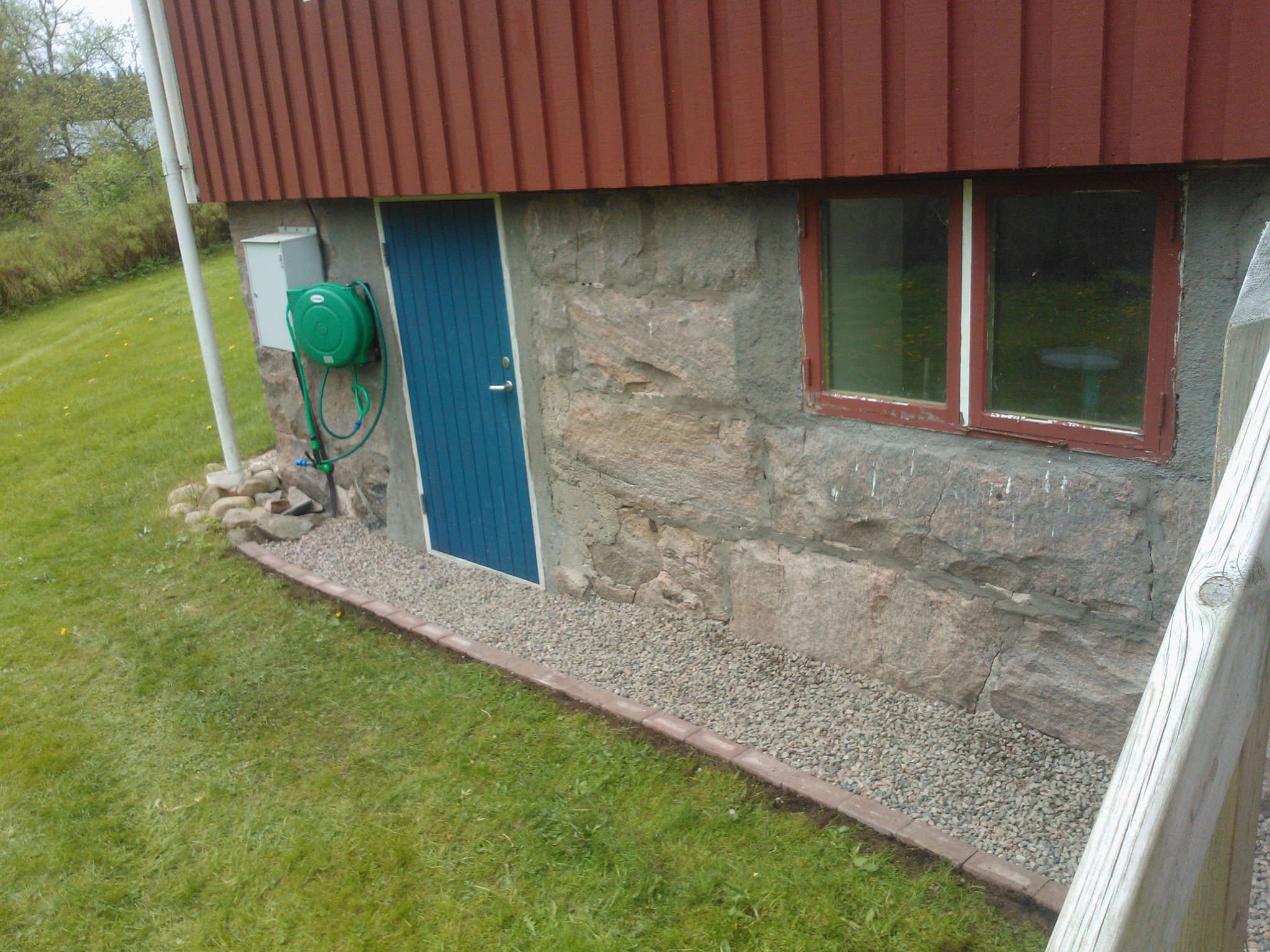

Har längs södersidan på huset en sedan mint 20 år helt negligerad rabatt. Har rensat bort allting, ink 2,5m högt lite träd som växte kloss intill väggen. Väggen består av platta på mark, putsad leca några varv och sen ståene siporexblock.
Nu vill jag ta bort rabatten och ha något som dels är bra för huset (tänker vattenavrinning bort rån huset verkar bra?) dels är lättskött, dels är snabbt och billigt at ordna.
Funderar på att gräva upp 20cm av matjorden, lägga markduk, fylla upp med någon sorts kross, singel, makadam eller annat liknande och sen hålla bort ogräset med ättika ett par gånger per säsong. Betongplattor med fall utåt hade väl varit bättre men också mycket mer jobb vilket jag vill undvika i detta fall.
Är det en vettig tanke? Eller finns det andra bättre sätt?

Betongplattor!
Vi lade plattor med dansk sjösten runt huset.
Ser snyggt ut, och det växer minimalt med ogräs i skarvarna.
