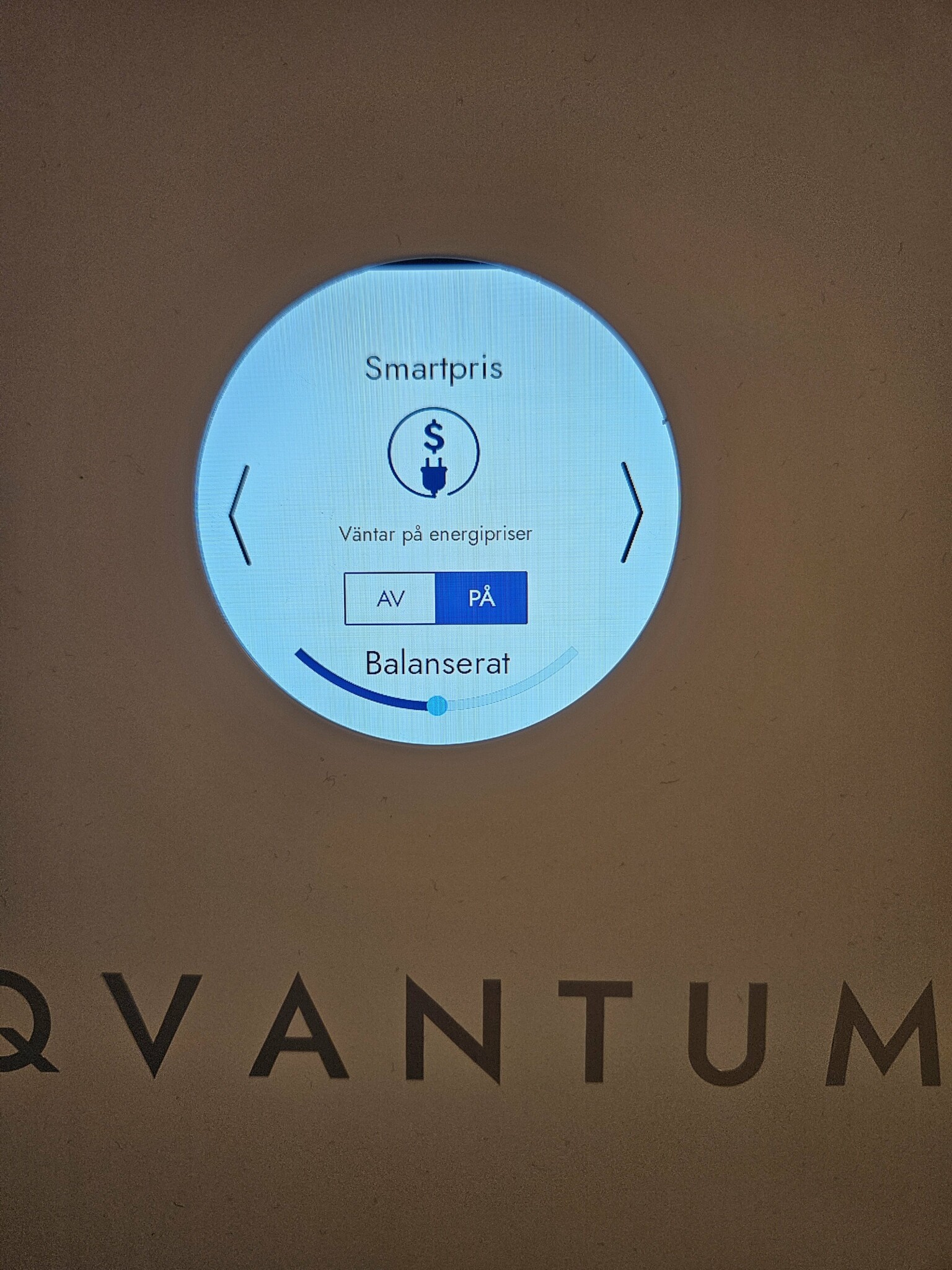

FYI: jag har precis fått information om att Qvantum har redan en beta version för timprisstyrning. Det går fint att kontakta dem med uppgifter om pumpens serienummer samt elprisområde och de lägger in er som testpiloter. Man måste godkänna detta sedan på LCD skärmen och med möjlighet att sätta på och stänga av timprisstyrningen där enligt önskemål.
Bra! Hoppas de får till integrering med solceller till sommaren, lite oklart hur det ska gå till för att fungera bra men att kunna ladda upp tanken med solel är perfekt för oss. Ladda på dagen och ha dusch till kvällen.
"Planerad release under första kvartalet 2025." enligt Qvantums hemsida. Du kan läsa mer om detta samt annat viktigt på deras FAQ sida här: https://www.qvantum.com/sv/faq/#ilkenkurvaskajag
Någon beskrivning hittade jag inte om just Eco, Balanserat och Komfort men man kan ju anta att algoritmen i Eco kommer att sätta mer vikt på timpriserna än att försöka hålla förinställd temperatur och tvärtom i Komfort läge. Balanserat läge är då en blandning av dessa.
