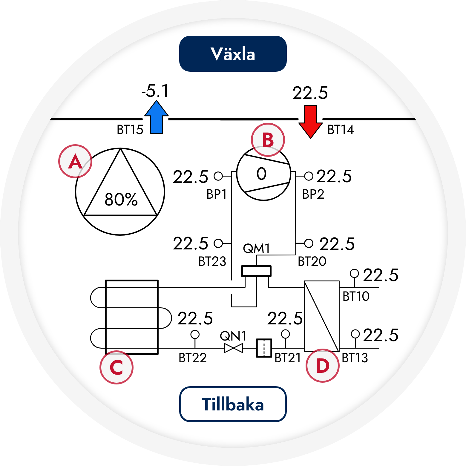

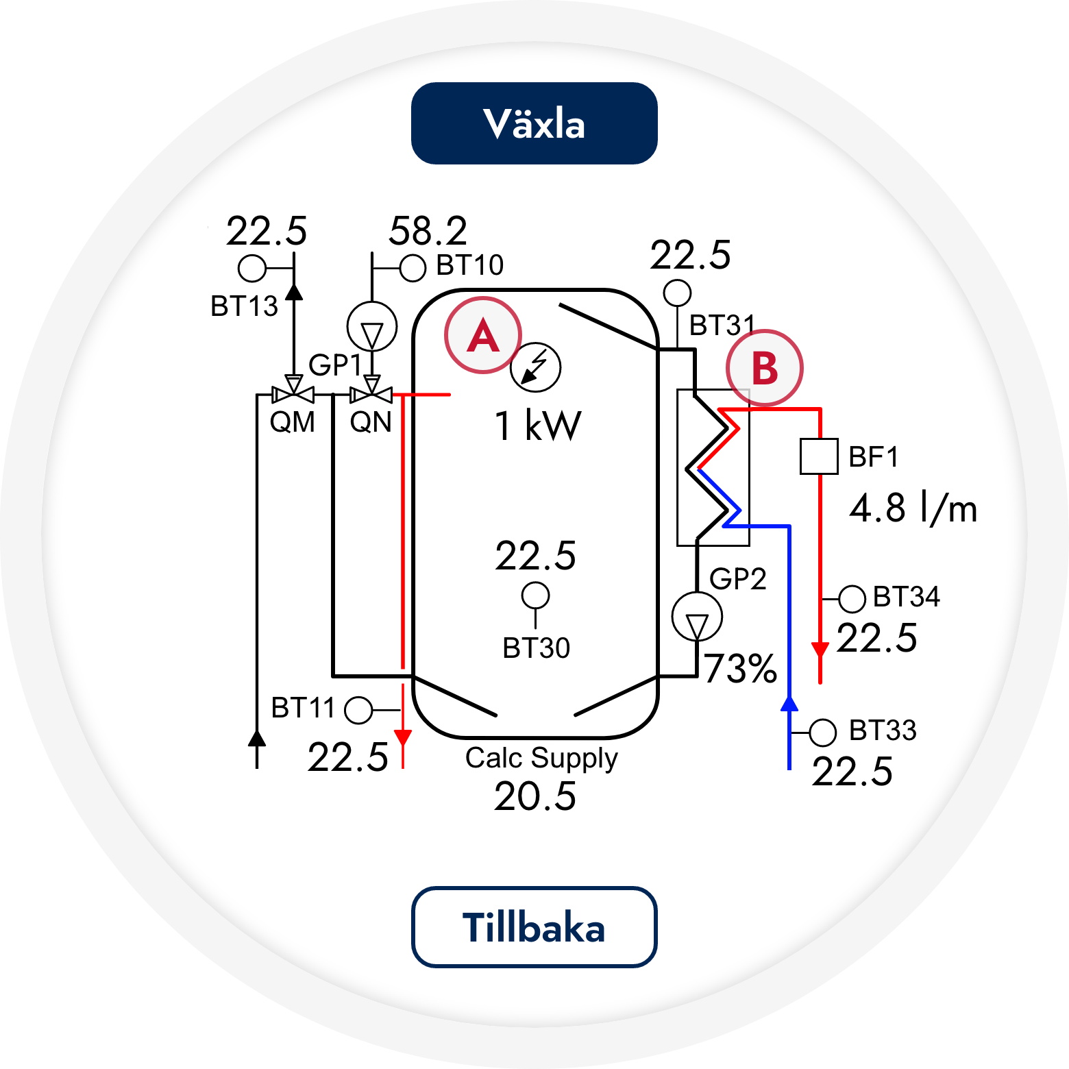

Finns det någon dokumentation på vilken sensor som är vad när man ser på system vyn? Har gissat mig till mer eller mindre allt men några är lite oklara.
Tyvärr hittade jag ingen dokumentation om det varken i manualen eller online. Samma här jag förstår endast en del av vad som visas på skärmen...
Det finns info på Qvantums supportsida om symbolerna/förkortningarna:
https://www.qvantum.com/sv/faq/
Vad betyder förkortningarna?​
Tankenheten i Qvantum FAQ
Tankenheten
A
= Elpatron
B = Varmvattenväxlare
BT10 Kondensor ut
BT11 Framledning
BT13 Kondensor in
BT30 Tanktemperatur
BT31 Primärsida VV växlare
BT33 Kallvatten in
BT34 Varmvatten ut
GP1 Cirk.pump värmesystem
GP2 Laddpump varmvatten
BF1 Flödesgivare
QM Växelventil
QN Shuntventil
Kompressorenheten i Qvantum FAQ
Kompressorenheten
A
= Fläkt
B = Kompressor
C = Förångare
D = Kondensor
BT10 Kondensor ut
BT13 Kondensor in
BT14 Rumsluft in
BT15 Utblåsluft
BT20 Hetgas
BT21 Vätskeledning
BT22 Förångare in
BT23 Suggasledning
BP1 Lågtrycksgivare
BP2 Högtrycksgivare
QM1 Fyrvägsventil
QN1 Expansionsventil
HiddenDingo och 2 till
Vad bra att du hittade den! 👌🏻
B
Är BT11 vad den matar ut till slingorna i golvvärmen? För när den väl just matar ut går den upp en bra bit över 50 grader trots jag har framledning max 35 grader? Så verkar ju inte stämma.
Att tempen sicker iväg, är nog efter den spetsat på VV. QM växelventilen är ingen racer som slår om snabbt 0ch då kommer en skvätt med VV-vattentemp att åka ut till systemet, shunten hinner inte reglera ner och en temphöjning syns på displayen. Den sjunker nog relativy snabbt, så inget att oroa sig för. Normalt på de flesta VP.
B
Ok. Har 63 grader i tanken och när jag spolar 10l/m i cirka en minut på max värme går tanken ner till 50 grader. Har 5 gubbar ifyllda på dusch först som sedan blir 2,5 efter denna spolning. Kan det vara normalt? Känns som allt varmvatten försvinner väldigt fort ur systemet…
