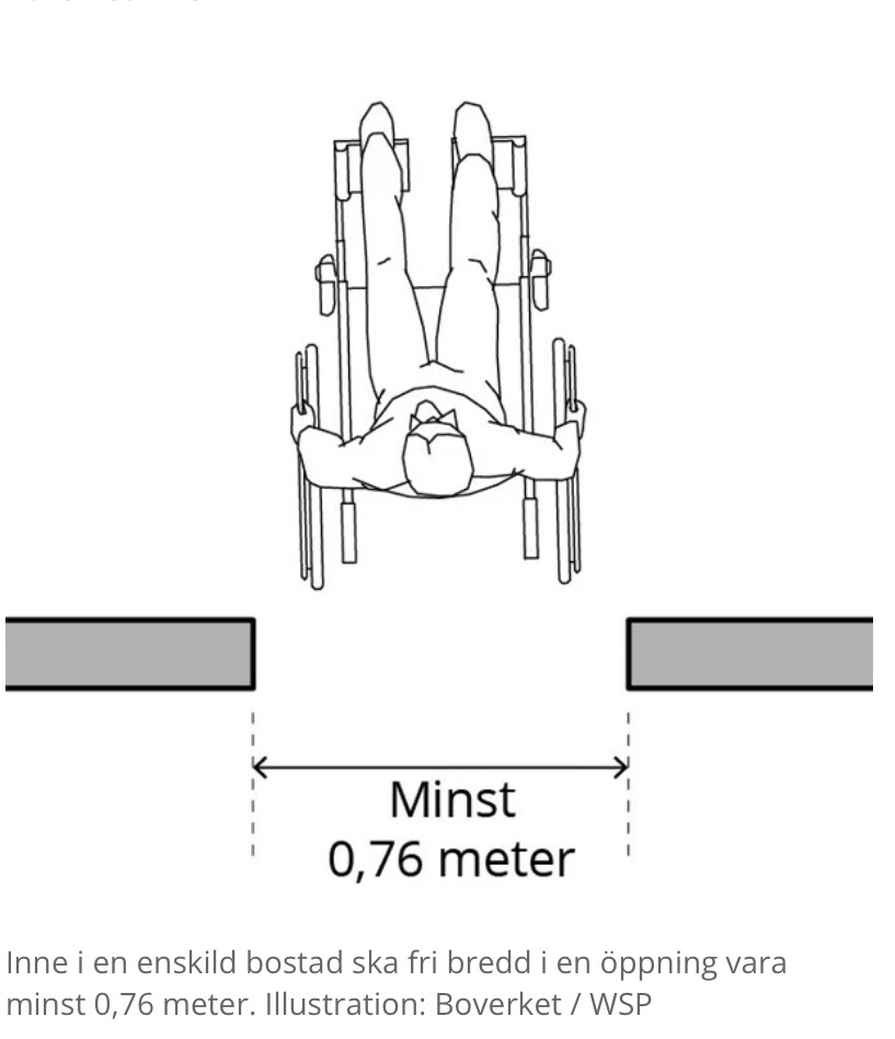

J Jansson69 skrev:
Fråga 10: är fel ställd. @Marlen Eskilsson
Det står ”Hur bred måste en badrumsdörr minst vara för tillgänglighet?”
Finns ingett krav om bredd på dörren utan kraven är på öppningen.
”Fri bredd i en öppning ska vara minst 0,80 meter. Illustration: Boverket / WSP
[bild][bild]
[länk]
Beror dessutom på om det är offentligt eller i en bostad.
  • En person i rullstol mellan två väggar med texten "Minst 0,76 meter" som visar minimibredd för bostadsöppning. Illustration av Boverket/WSP.
