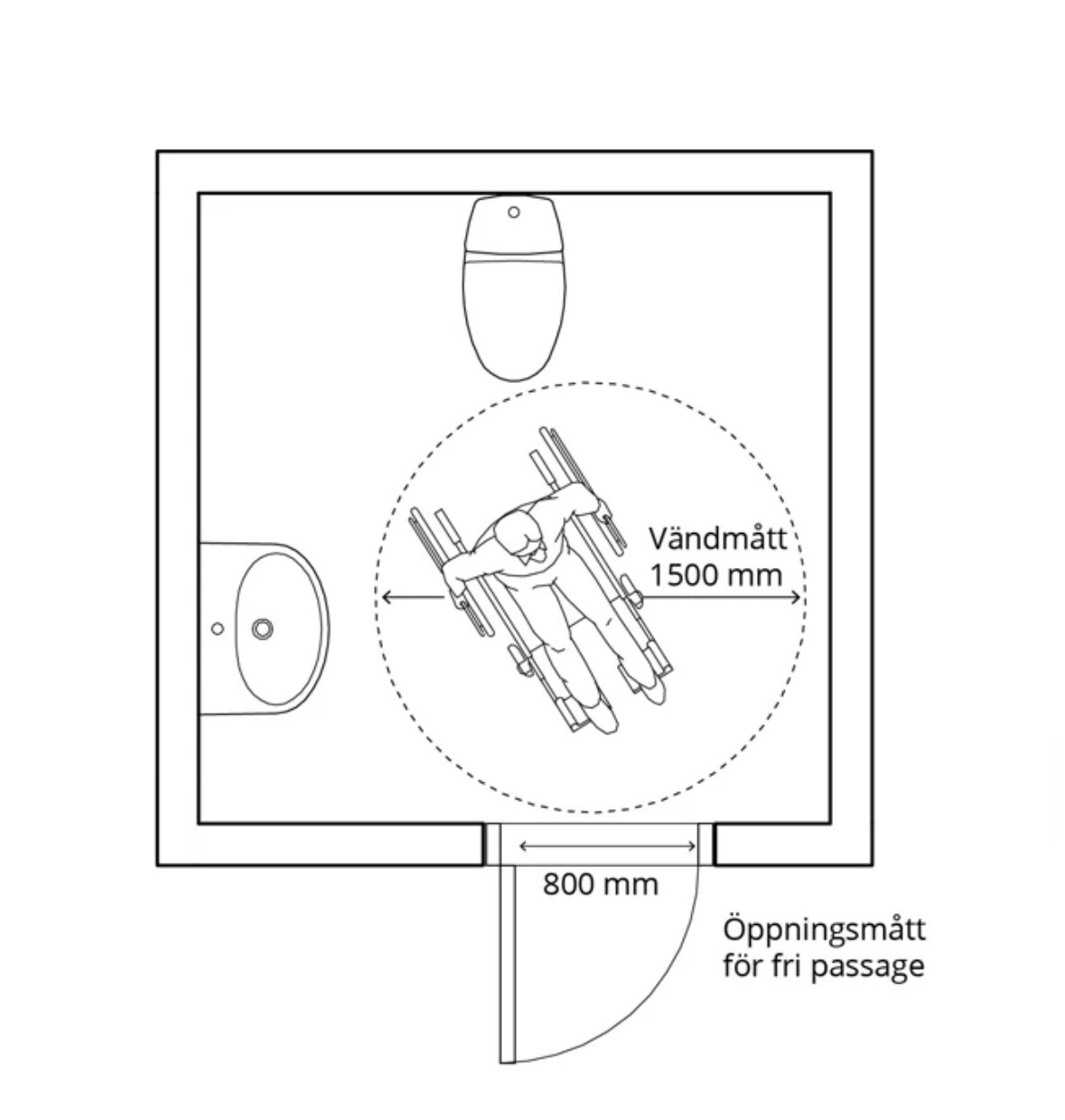

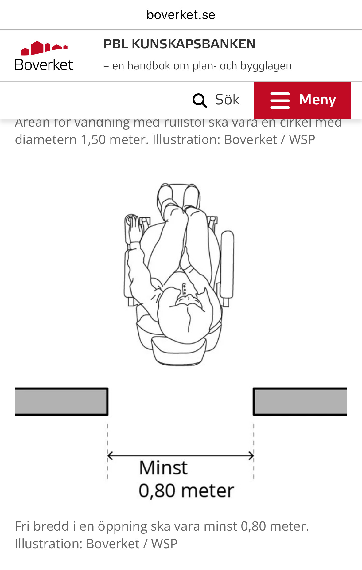

J
Fråga 10: är fel ställd. @Marlen Eskilsson
Det står ”Hur bred måste en badrumsdörr minst vara för tillgänglighet?”
Finns ingett krav om bredd på dörren utan kraven är på öppningen.
”Fri bredd i en öppning ska vara minst 0,80 meter. Illustration: Boverket / WSP
Illustration av rullstolsanvändare och öppning med markering för minst 0,80 meters fri bredd. Källa: Boverket / WSP.
Illustration av ett badrum med en rullstolsanvändare. Vändmått 1500 mm och öppningsmått 800 mm för fri passage visas.
https://www.boverket.se/sv/PBL-kuns...lighet-och-anvandbarhet/dimensionerande-matt/
