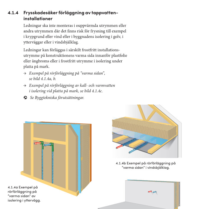

Fråga 7 är ju lite av en slamkrypare då man får installera tappvattenrör på den "varma sidan" i en yttervägg enligt säkervatten 2021.
https://sakervatten.se/wp-content/u...2C*MTczMTkyMTk1My4xLjEuMTczMTkyMTk1Ni4wLjAuMA..
4.1.4a vattenrör i yttervägg på "varma sidan":
Illustration av tappvatteninstallation på "varma sidan" i yttervägg och vindsbjälklag, enligt Säkervatten branschregler 2021.
