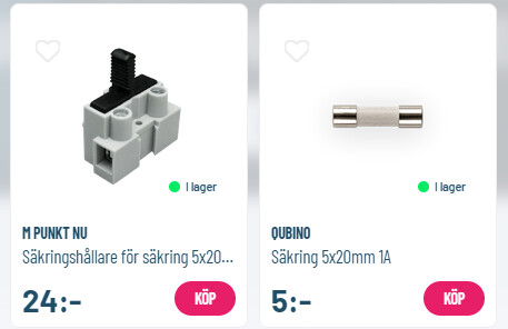

Qubino flush dimmer kräver 1A säkring!?
Jag var precis på väg att beställa en Qubino Flush 2 relay (https://www.m.nu/brytare/flush-2-relay) men ser att den behöver en 4A säkring på varje kanal. Ska man alltså pilla in två glassäkringar + hållare i dosan?
Hobbyelektriker
· Värmland, Molkom
· 26 988 inlägg
Ja så är det tydligen. Ganska opraktiskt minst sagt.
Dum fråga. Går det att byta ut glassäkringen mot en 1A dvärgbrytare från malmbergs? Malmbergsäkringen 1A kostar under 100:- eller måste det vara en glassäkring (eska 522.727)?
Instruktionerna nämner också att man måste installera säkringshållare av typen Adels-kontakt 503Si/1 DS enligt ICE60669-2-1
Om kravet är speciellt den säkringe, finns det andra säkringshållare för dinmontage so uppfyller kraven?
Det luriga är att jämfört med fibaro nämns inget om vilken sorts säkring eller säkringshållare bara Ampere
Dvärgbrytaren har ju inte riktigt samma karaktäristik även om den i normalfallet gör samma sak (skyddar elinstallationen mot brand och i detta fall skyddar den säkert också Qubinon mot att brinna upp).K Knight skrev:Dum fråga. Går det att byta ut glassäkringen mot en 1A dvärgbrytare från malmbergs? Malmbergsäkringen 1A kostar under 100:- eller måste det vara en glassäkring (eska 522.727)?
Men angiven säkringshållare+säkring kostar 29:- så tipset blir ju ändå att följa installationsanvisningen. Eller?
