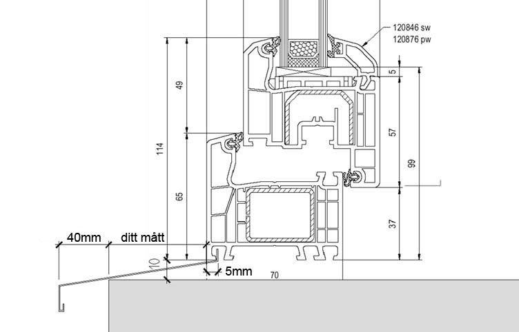

Undrar om man kan kapa i pvc fönsterram ? Ramen är 7cm tjock , vill kapa så den blir 2-3 cm tjock. Går det ? Om det går med vad kan man kapa? Verktyg? Tack

Du får nog utveckla din fråga lite. Spontant är väl annars svaret nej.

Just PVC-fönster har väl tjockare karmar och ramar eftersom det är plåtprofiler i grunden med plast över (som även den är specialgjuten i fackverk). Skär du sönder detta och därmed dess förstyvningar tappar du alla stabilitet, så jag skulle säga nej utan att ha provat själv.
Bild hittat från internet som visar ett exempel på hur det kan se ut:
