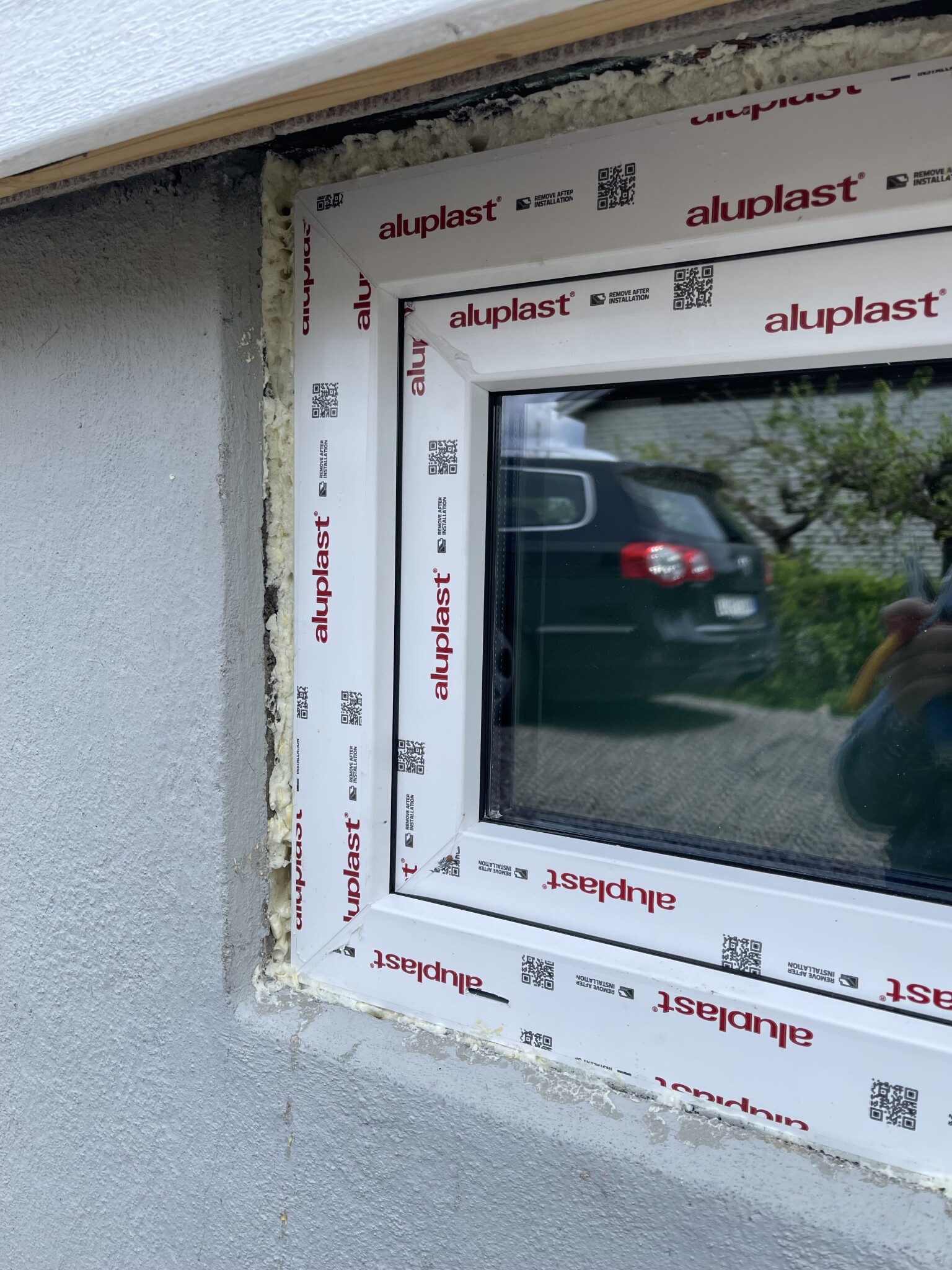

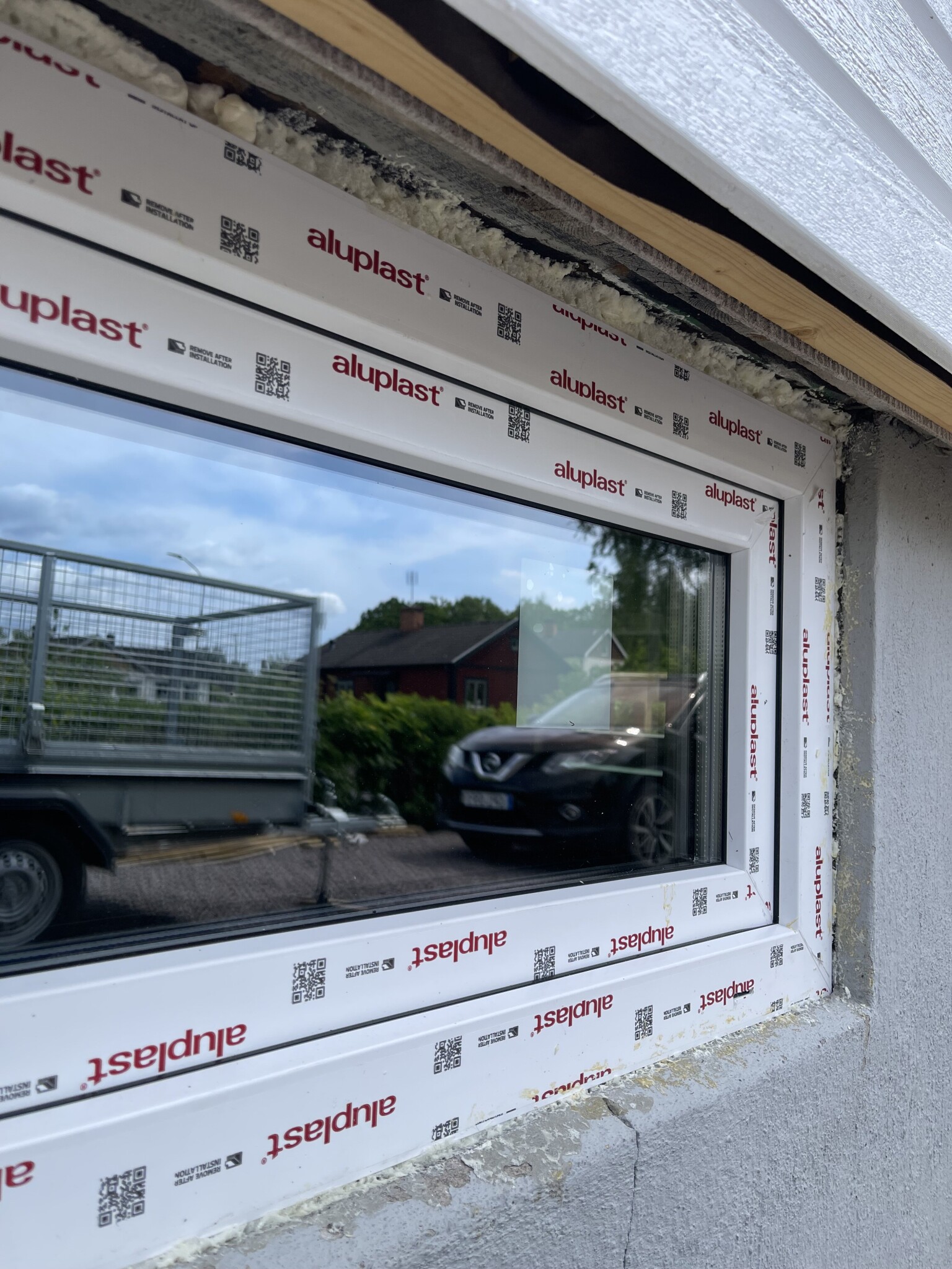

Jag har precis bytt fönster till källaren. Det är PVC fönster med aluminium kärna. För att fästa dessa har jag fogat och planerar att applicera putsbruk där det spruckit upp och saknas då de tidigare karmarna var betydligt bredare.
Nu till frågan jag har är vad som ska appliceras runt alla fönster? Jag hade tänkt använda mig av silikon för utomhus bruk. Ser nu att glipan är betydligt bredare än vad jag hade tänkt mig.
Ska man putsa in den också? Eller applicera något annat runt?
  • Närbild på ett nyinstallerat PVC-fönster med aluminiumkärna. Fogmassa syns runt fönstret och en bred glipa är synlig i öppningen.
  • Nytt PVC-fönster med aluminiumkärna installerat i källaren, synligt fogskum och utvändiga anpassningar för bredare karmar.

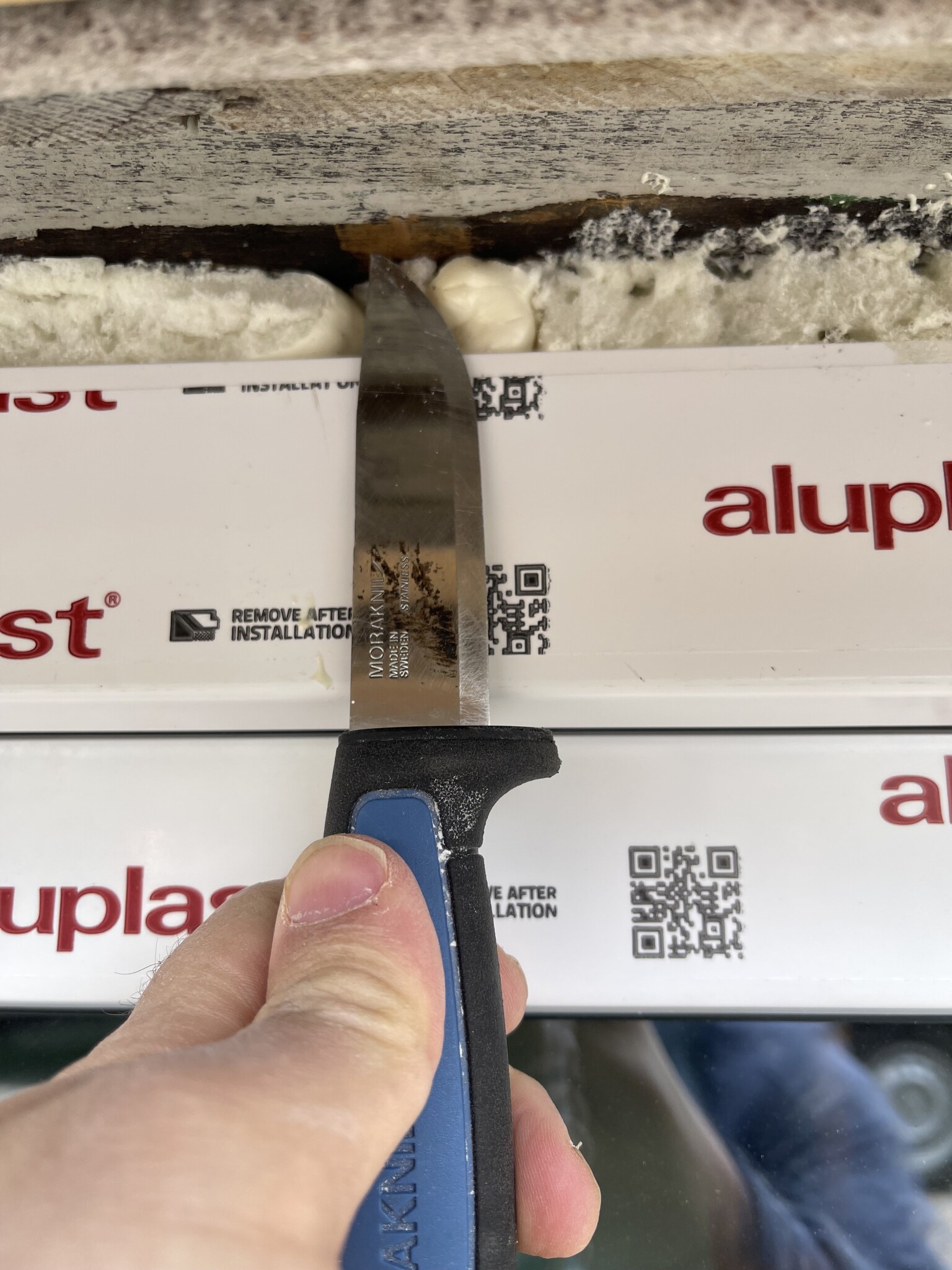

  • Hand håller en kniv vid glipa mellan fönsterram och vägg, isolering syns runt ramen med text "aluplast.
Vinkelplåtar från plåtslagare och utefog.
Tack, fick tipset av en snickare att klyva en fasadpanelbit och fästa i taket. Därefter satte jag fog runt hela :) Lite billigare lösning än en plåtslagare :)
