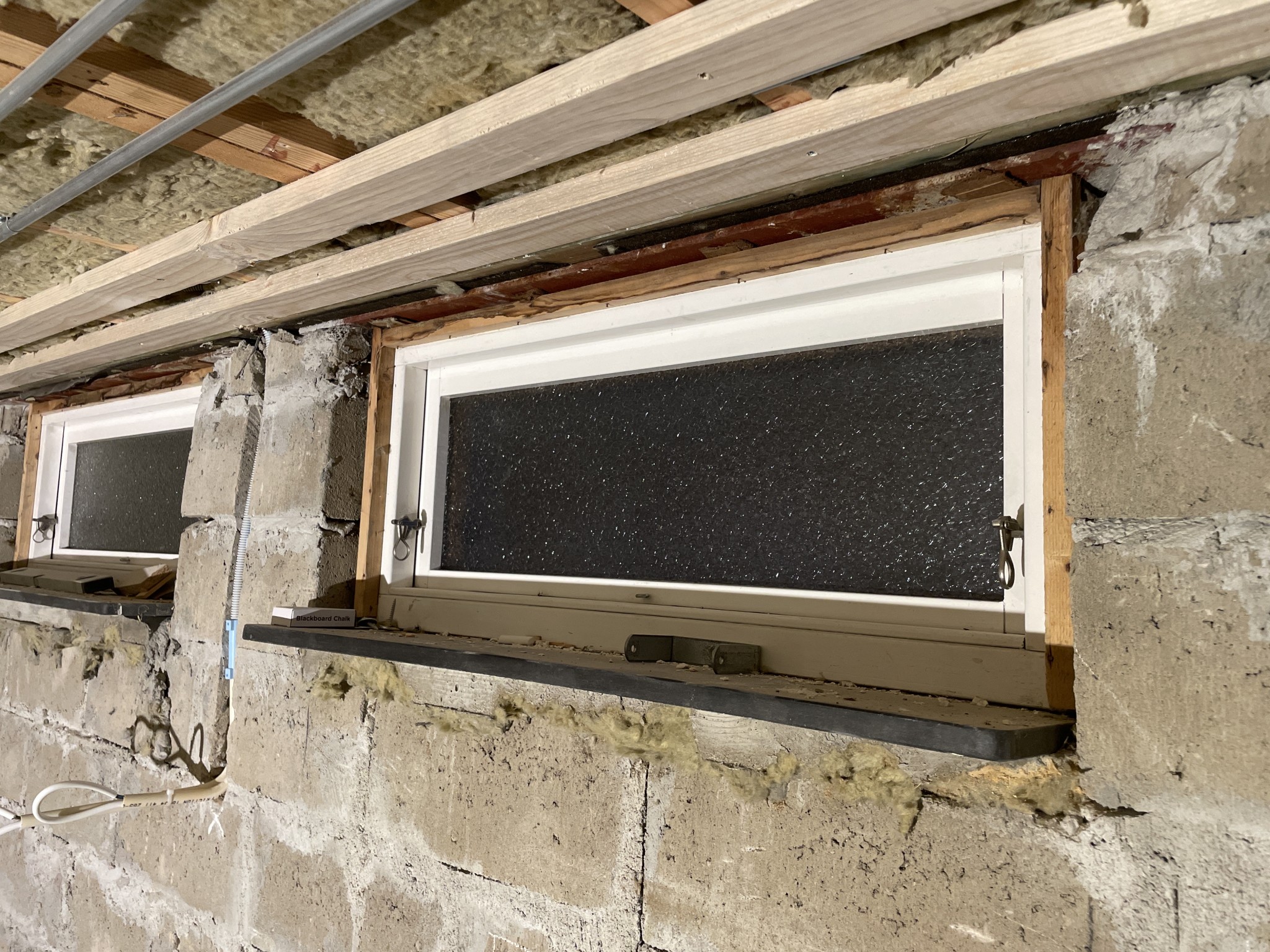

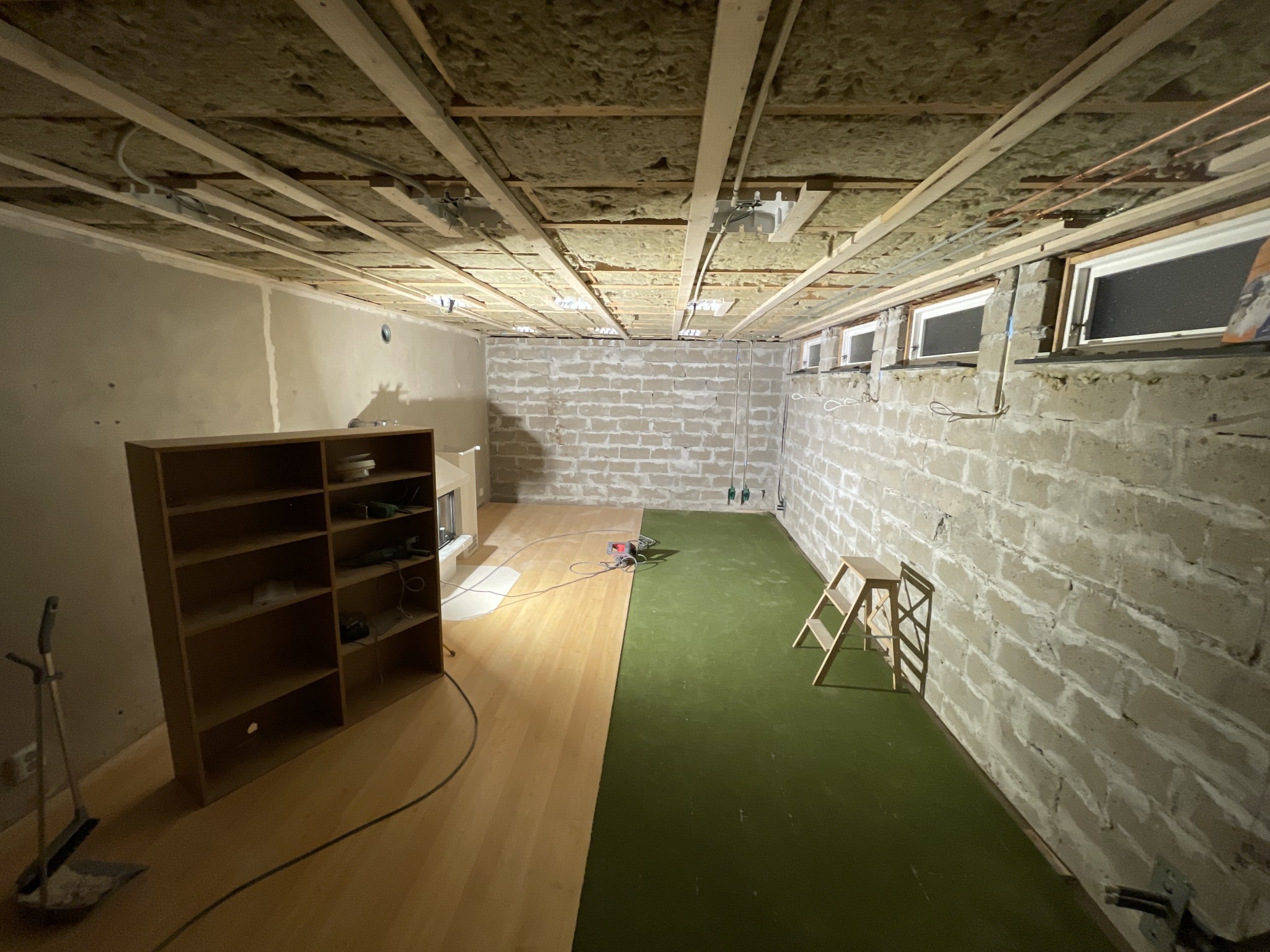

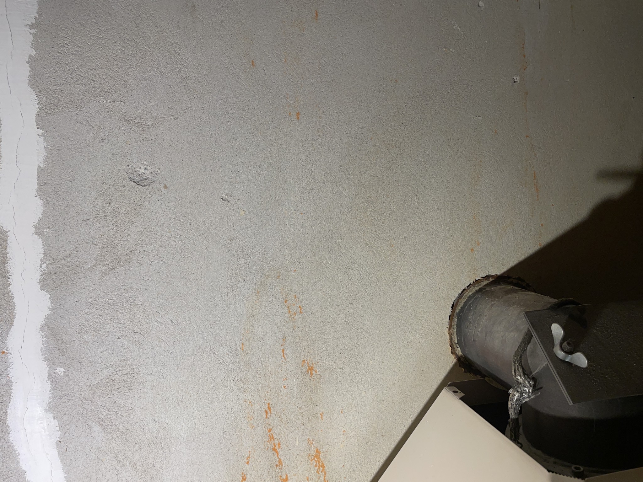

Renoverar källare och ska putsa väggar av lättbetong. Har frågat flera på min lokala Optimerahandel om lämplig putssort att beställa men ingen vet vilken som passar och de har inte fått något svar från sina kontaktpersoner på Weber ännu på grund av semester. Blir inte klok av att förstå mig på det själv när jag läser på deras hemsida. Ska få assistans av min pappa att putsa första veckan i augusti så det börjar bli bråttom. Någon som vet hur många lager och vilken puts som är lämpligt? Behövs grundputs ex KC-puts inomhus? Målet är att få en snygg och jämn yta som på den redan putsade väggen, se bild. Och hur hade ni lagt putsen i fönstren? Stenskivan som sticker ut ska troligtvis bort!

Först grundningsbruk A sedan putsbruk B.
