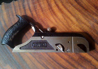

Med tanke på hur måna de äldre snickare jag kommit i kontakt med som alltid har med sig en No3 eller No4 och en No78 borde de inte vara så hopplösa. Givetvis kan skillnaden delvis ligga i att de inte primärt använder dem till finsnickeri, fast det verkar vara en del där också som gör det. Samt att den är så kopierad som den är, det verkar ju finnas en uppsjö bara i Sverige. Det som kan tala för lite tyngre snickerianvändning är väl handtaget som medger rätt brutala hyvlingar. De brukar väl kallas simshyvlar om jag inte minns fel?
