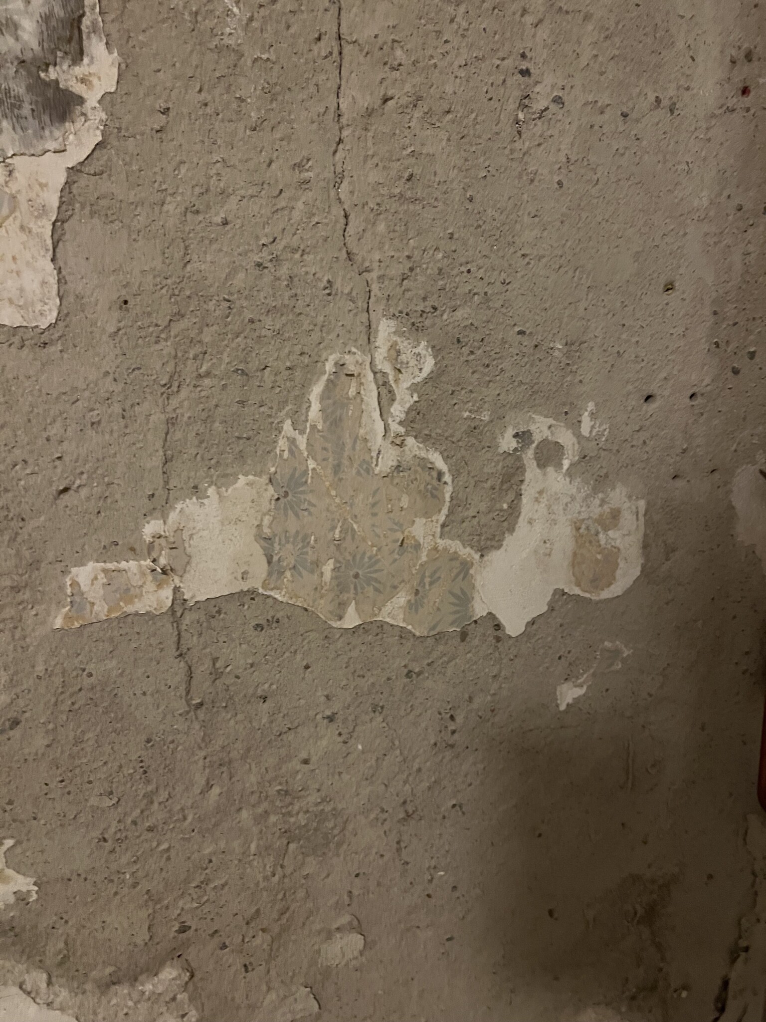

Du behöver ta reda på om det är kalk eller cementbruk innan. om huset är gammalt (100 år) är det nog rätt stor sannolikhet det är kalkbruk. Är det nytt (40 år gammalt) är det nog rätt sannolikt c-bruk passar.
Som jag förstår går det bra med kalkbruk på cement, men inte cementbruk på kalk.
Det är cement och leca block bakom. Men kanske det skulle passa bättre med kalkbruk?J JohanLun skrev:
